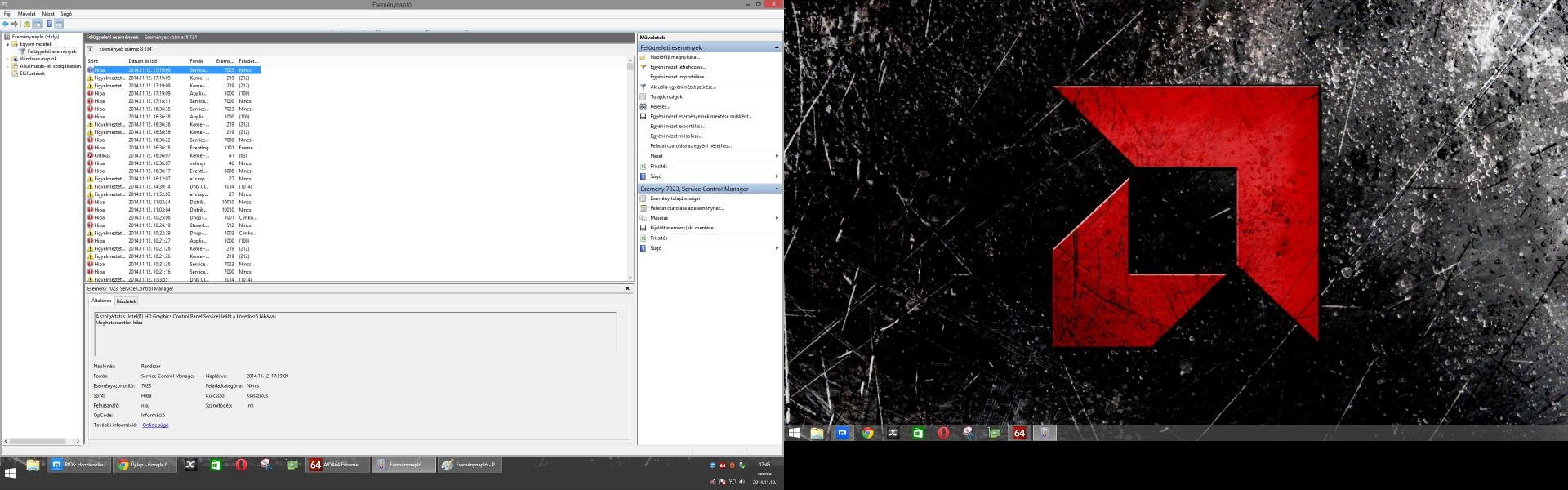

Segíts kérlek hol tudom megnézni a whea logot...

zimi1991
Sziasztok miért van az, hogy tegnap este beállítottam egy ésszerű tuningot (4,8ghz) és mára az aidában overhead detectet ír és irreális hőfokokat?
Az egész úgy tünt fel, hogy elkezdett az egész gép szaggatni
u.i.:3570k ról van szó noctua nh-d14 el hűtve... -
