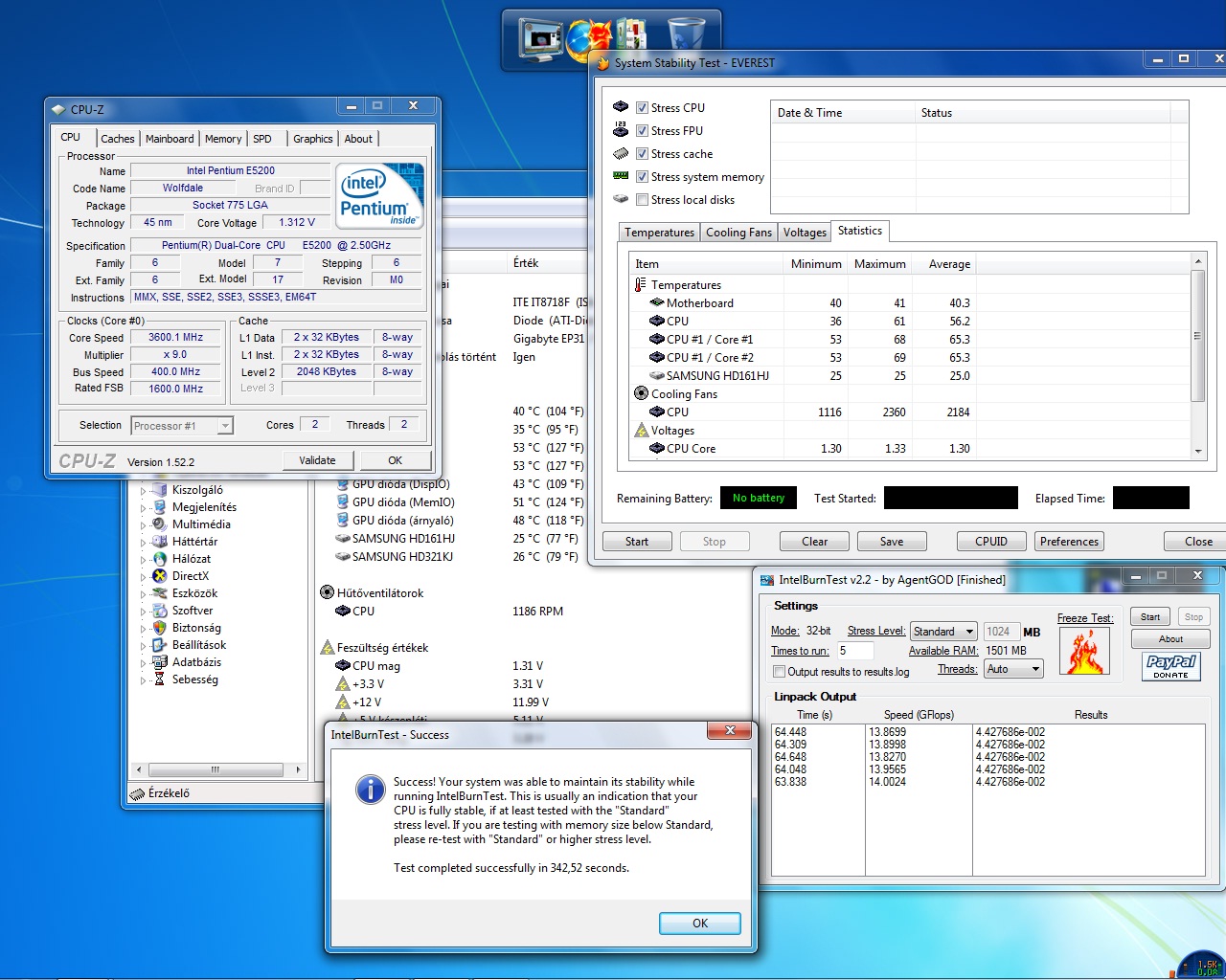

Azért, mert az a tapasztalatom a tesztelgetések után, hogy gyorsabb a gép összességében ha a proci "csak" 3,5 Ghz-en megy, viszont nagyobb az FSB. Márcsak ugye a ramok miatt is jobb.
bolcsodal: Jah, ezt nem tudtam
De azért kiváncsi lennék mit bír a procim egy rendes lapban... Habár asszem elégedett lehetek ezzel a teljesítménnyel is. Mikor megvettem ezt az E5200-at, úgy voltam vele hogy ha a 350*10-et viszi akkor már boldog leszek
diagram: Nemhinném hogy a lapod lenne hunyó.... Sztem csak egy kis feszt kéne adni a procinak... De a 3,5 alapfeszen télleg szép eredmény.

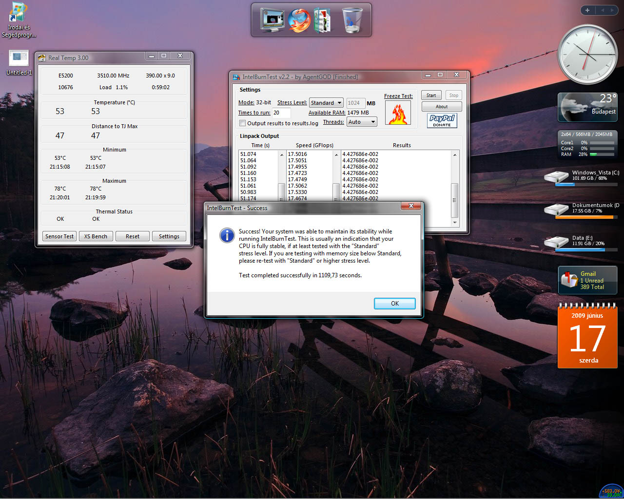

Nálam már előfordult, hogy minden stabilitásteszt progi (IBT, LinX, Everest) jónak mondta a gépet 3,6-on (alapfesszel), játékok is remekül mentek órákig, de a COD4 egyszer kidobott pár perc után...
fagy53: Tudnál linket adni a progihoz (OCCTP 3.0.2), mert nem találom guglival.

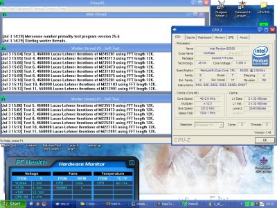

Ja és közben kaptam egy képet,de szerintem itt valami nem stimmel.
Itt a link:E5200
Én úgy tudom,hogy ha fut az IBT,akkor a procinak 12,5×-es szorzóval kéne mennie,ez viszont 6×-os energiatakarékos módban van.Ez normális? -

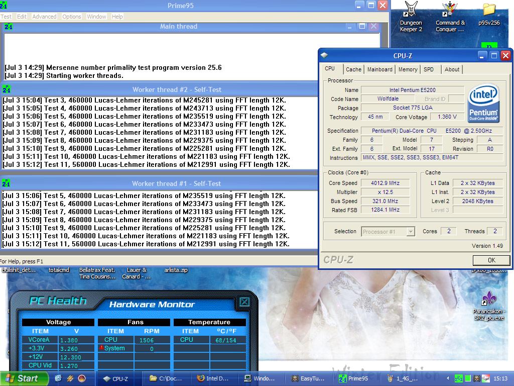

1.52 CPU-Z már a validban is kiírja a CPU feszt

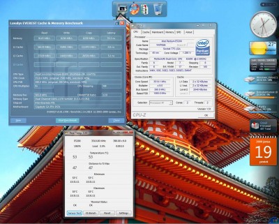

Viszont azt nem tudod mit tehetnék hogy rendesen mérje a proci hőmérsékletét a lap?
Folyamatosan Idle-ben 53 fokot ír, 2500Mhz-en és 1,27V-on is, és ugyanúgy 3500Mhz-en 1,35V-on is. Azért ezt nem hiszem el, tuti hogy hülyeség.Most is, everest szerint:
CPU 33 °C (91 °F)
1. CPU / 1. mag 53 °C (127 °F)
1. CPU / 2. mag 53 °C (127 °F)Minden progi ugyanazt mutatja....

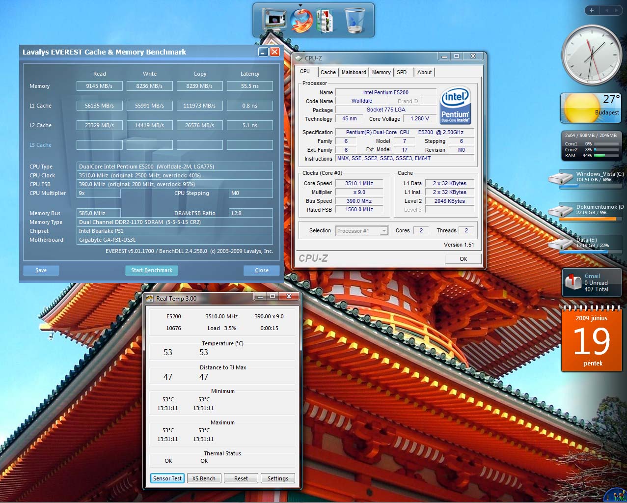

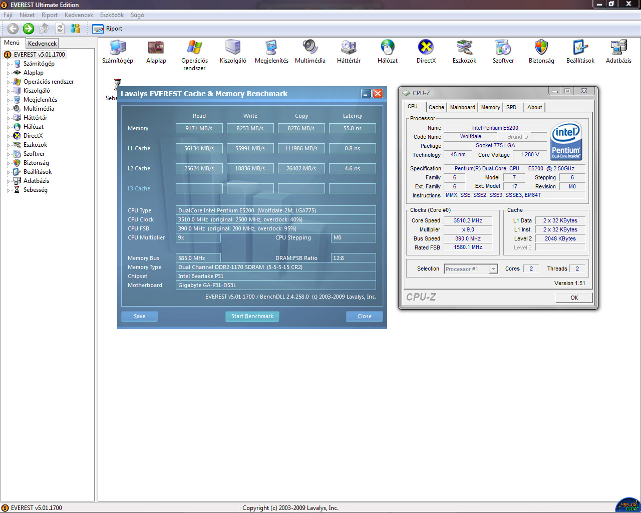

zoo8800 #7371 üzenetére
Áá, a 400-as fsb már nem megy ezen a feszen. Ha feltolom 1,35V köré akkor megy, viszont valamilyen okból ott már lassabb a memó az everest mérésben mint most 390-es fsb-n
Nem is firtatom, ez már most sokkal több mint amit reméltem
De azért jó volt látni egy teszt erejéig az everestben: FSB:400Mhz Overlock:100% -
