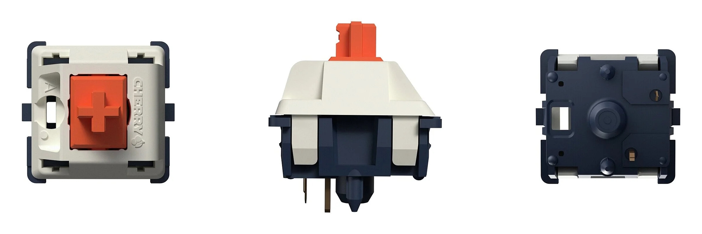

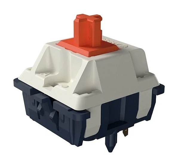

A Cherry kínálatában felbukkant egy új kapcsoló, amit még májusban jelentettek be, és az az érdekessége, hogy az első olyan megoldás a vállalat palettáján, ami az úgynevezett "long pole" kivitelt alkalmazza, azaz a – jelen esetben POM-ból (polioximetilén) lévő – szára hosszabb az átlagnál, így tövig nyomva kontaktusba kerül a kapcsolóház aljával, a sztenderdnél némileg keményebb bottom outot, illetve megnövekedett gépelési zajt produkálva ezzel.

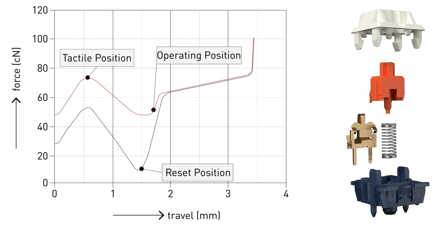

Az MX Falcon névre keresztelt, MX2A szériás switch egy erősen taktilis típus, amely 40 gf kezdeti erőkifejtést igényel, miközben az aktuációhoz 50 gf nyomást kér, a bottom outjához pedig 100 gf szükséges. A rozsdamentes acélból készült, jó eséllyel 15 mm hosszú rugót használó, öttűs (PCB mount) konstrukció a 3,5 mm-es kapcsolóút 2 mm-es pontján regisztrálja a leütést, és a porral szemben IP40-es védettséget élvez.
Gyári kenés ugyan van, de az valószínűleg nem jobb a cégtől eddig megszokottnál, míg a ház anyaga a várt PA66 nejlon, és az alsó feléhez üvegszálat is kevertek. Itt jegyezzük meg, hogy a felső eleméről nem hiányzik az SMD perforáció, ezért átlátszatlan volta ellenére nem takarja ki teljesen a billentyűzetünk világítását.
