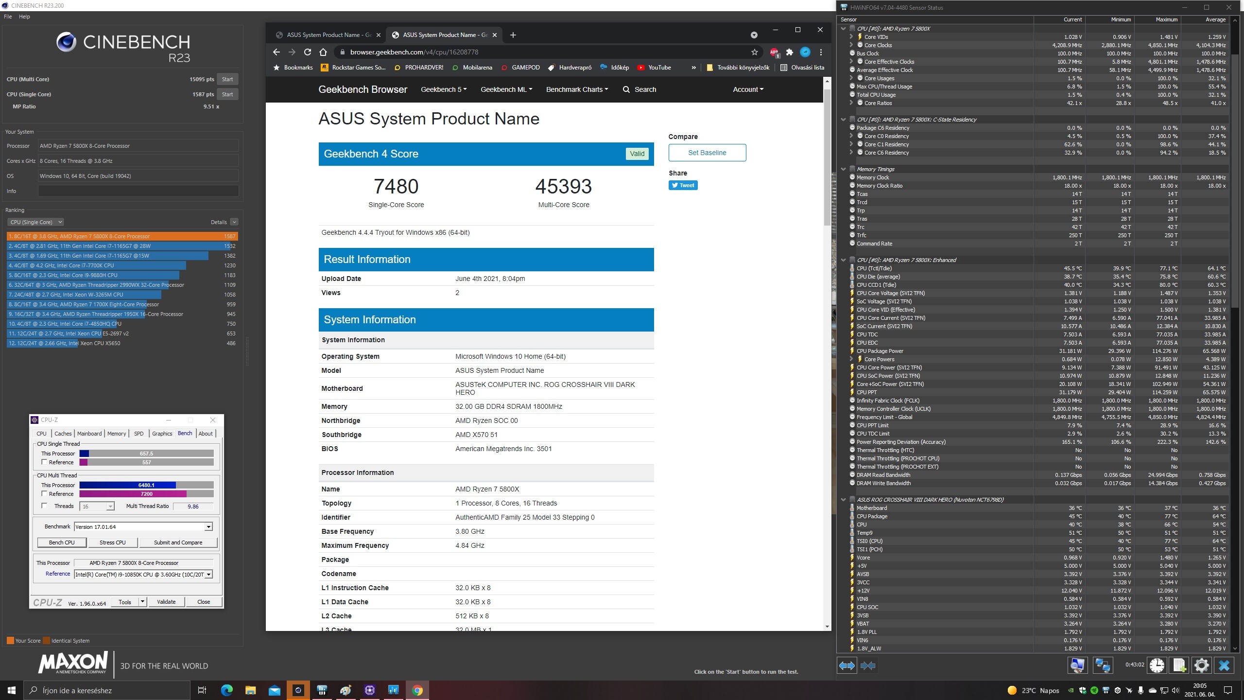

Laraxior #5167 üzenetére
Oké, én letoltam a teszteket.
Rocket Lake meg Vermeer elég közel vannak azért egymáshoz.
Lassultam picit a belakott rendszerrel, de ez kikerülhetetlen, futnak dolgok a háttérben...
benchek: [link]
geekbench link: [link]Geekbench azért is jó, mert ez a memóriákra is szépen reagál. Nekem a 4.0 van fent, az 5.0 más pontokat dobál, nem lehet 1:1-be összemérni a kettőt. Cinebench inkább csak CPU terhel.
Még egy WinRAR-t nézek.

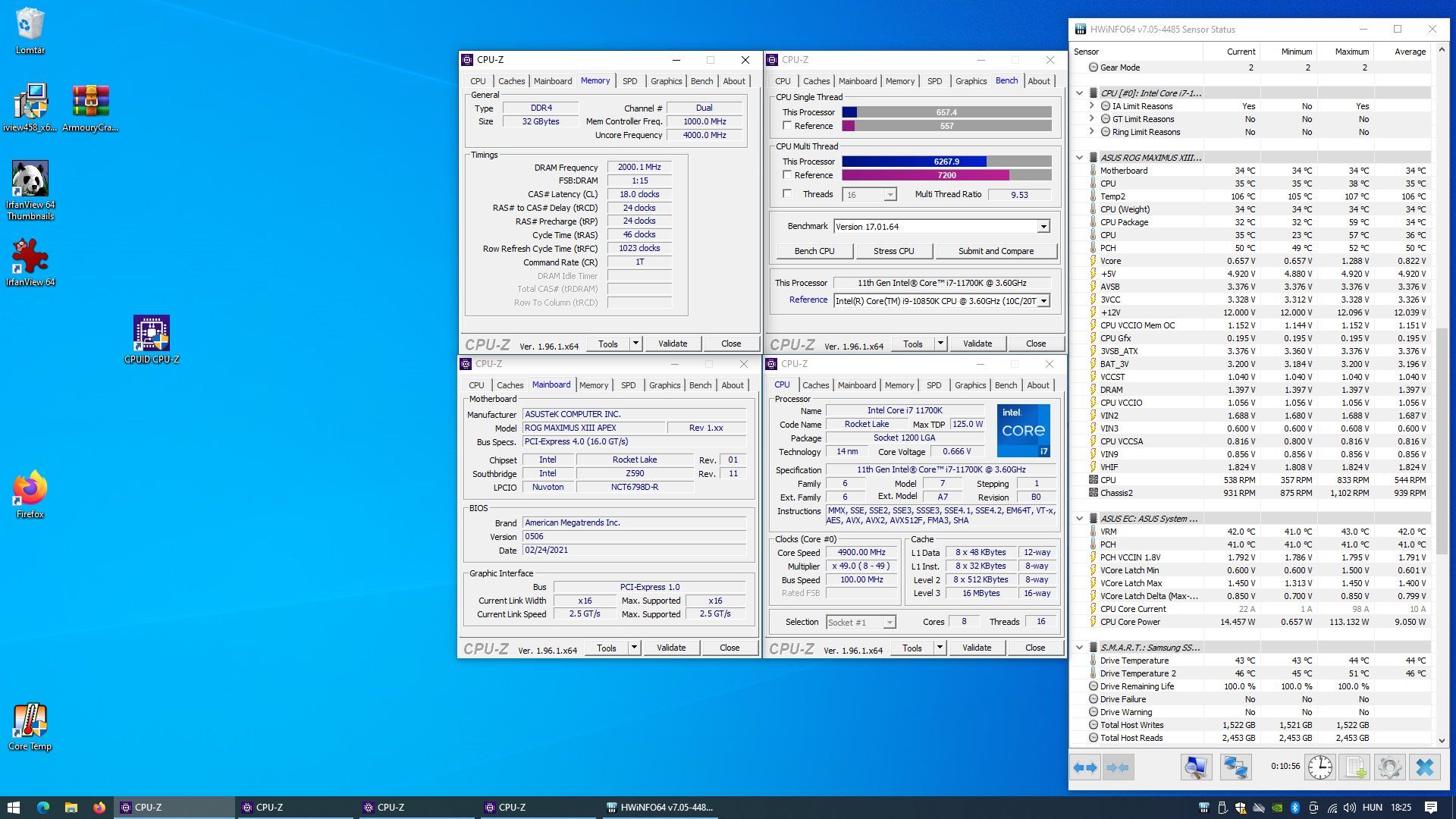

Így fest, ha csak az XMP-t aktiválom a biosban, minden más auton, de úgy látom nincsenek elszállva a feszek. Bár az a 106°C az micsoda... fogalmam sincsen, nincs is semmi az alaplapra kötve, meg úgy amúgy, tök üresen megy.
De azért egy hozzáértő ránézhetne, hogy mi a helyzet, még újra kell tanulnom az Asus biost, ezt meg főképpen.
Az a trfc nem gyenge... annak legalább 500-ig le kell kúsznia, az se gond ha 2T-ben.

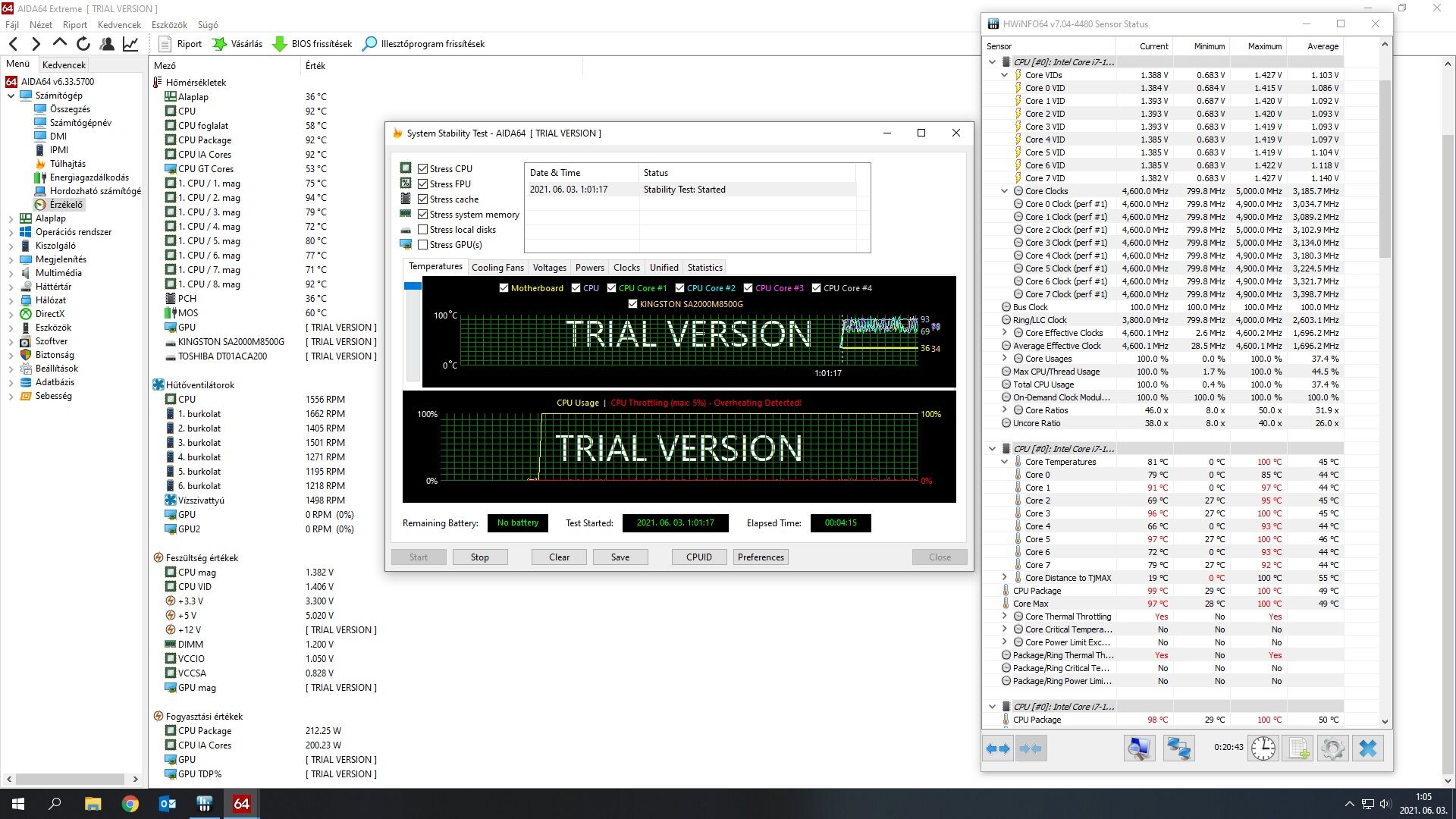

Poiro7
Kutakodva a neten találtam beállításokat az MSI alaplapokhoz (Core i7-11700K Overclocked to 5300 MHz)
Ami gyönyörű szépen működött léghűtéssel is "csak" 93°C volt a max hőmérsékletDe ezen beállítások mentén csökkentve feszültséget, már sokkal jobb értékeket produkált a rendszer. Nem lépte át a 80°C-ot, és megszüntek a kilengések

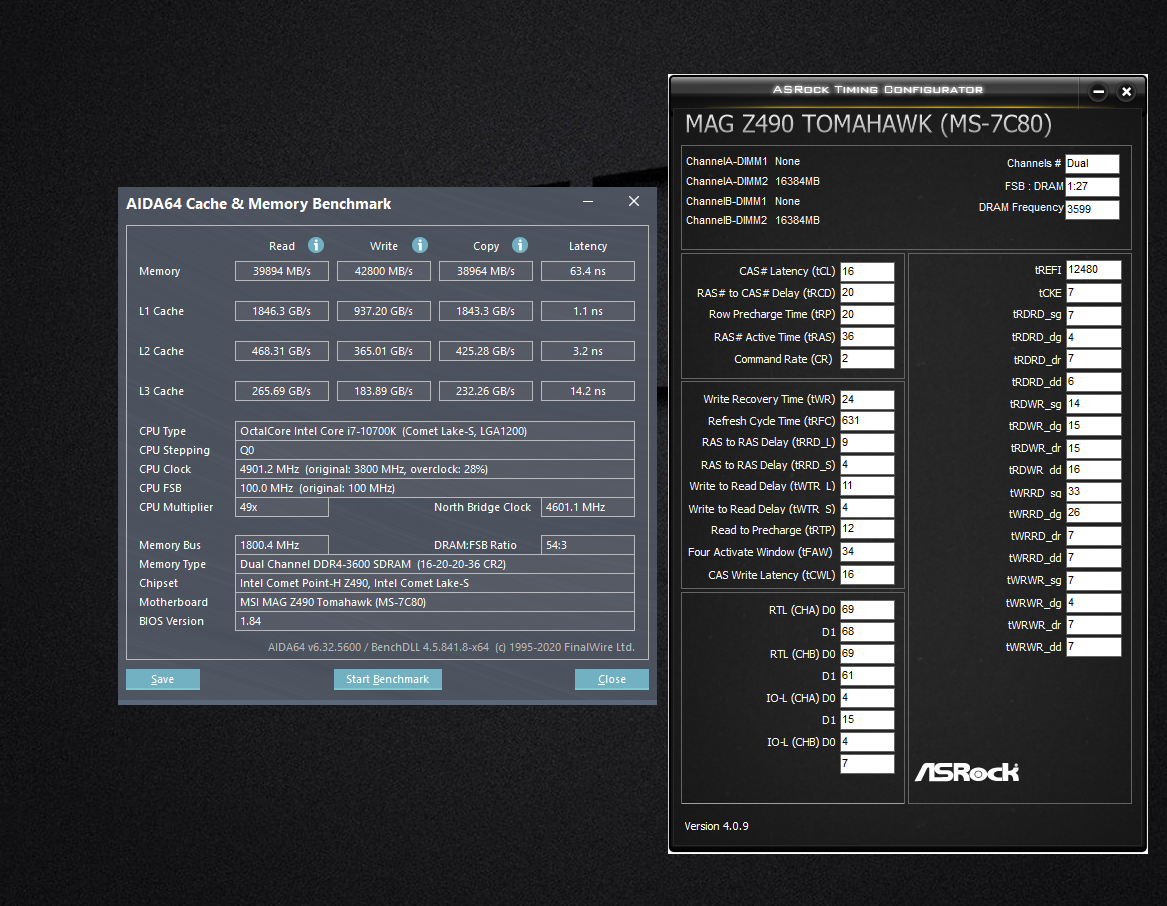

c41r0^
#15779328

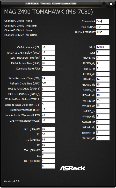

zebra_hun
tRFC 560-on eléggé nagy szám. Ebből csipegethetsz vissza, 400 alá nem valószínű hogy tudsz menni. A tRRD 8 és 4-nél jobb ha mondjuk 6 és 4. A tWTR 8 és 7 minden szabályt felrúg, 9 és 4 vagy 8 és 3 legyen, de akkor a WRRD legyen 29 és 24 vagy 28 és 23. tCWL 14 mellett. tRTP aa 12 nagyon magas, el fog fogadni 8-at vagy kár kisebbet is. tREF-et növeld akár 20.000 vagy 30-40 ezerig. Huh, ez így sok lesz elsőre
égyesével. Lényeg, hogy tesztelj, stabil érték után lépj tovább. Mutatok valamit. Azt hinnéd, hogy ez jó. Pedig nem.
Abszolút vacak. Ez sokkal jobb:
Első képre azt mondanám, hogy jobb, pedig nem. Ebből a memóriából művészet kihozni valamit, ne add fel. 50.000+ GB/s felett kell lennie. Menni fog -

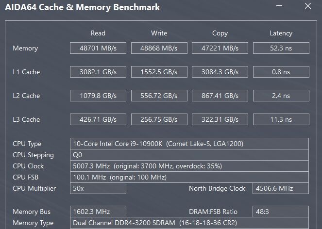

c41r0^
Nem karcsú egy kicsit a RAM read/write/latency?
2 x 16GB 3200@CL16 RAM, XMP1 profilon (3200MHz 16-18-18-36 CR2 1.35V) minden időzítés auto-n van, szóval a subtimingok is.
Próbáltam volna kicsit "tuningolni", 1.4V-on:
3200@15-17-17-35 CR2 - no POST (24x1.33)
3400@16-18-18-36 CR2 - no POST (34x1.00)
3200@16-18-18-36 CR1 - no POST (24x1.33)VCCSA és VCCIO-n a defaulthoz képest csak kicsit emeltem a CPU(all-core 4.9GHz)/uncore(4.6GHz) tuning miatt:
VCCSA 1.100V (a default 1.050V)
VCCIO 1.000V (a default 0.950V)Ennyire ki lenne hegyezve az XMP profilra, és "netovább"?

#15779328
Mindent auton hagytál a biosban, és ez a gond forrása. Nem kell a kupakolt képet nézned, mivel ezt a proci-t kiteszteltem, és minden rendben van vele.

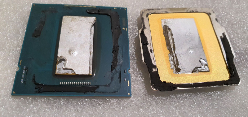

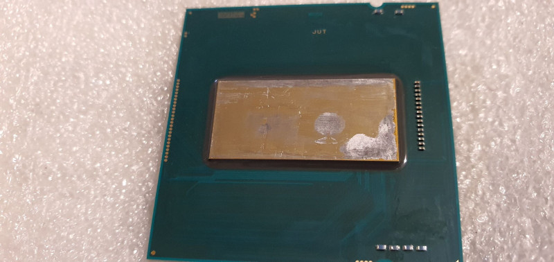

Az a 23 C fok különbség a legmelegebb és a leghűvösebb mag között, elég árulkodó. A szilícium chip egyes felületén zárványos / légbuborékos a forrasztás, azokon a területeken nem ideális a hőátadás.
Ezen a 11700K is jól látható:
A forrasztóanyag lekaparása után, a légbuborék és a zárványok helye még mindig megfigyelhető (a kevésbé fénylő, szürkésebb foltok).

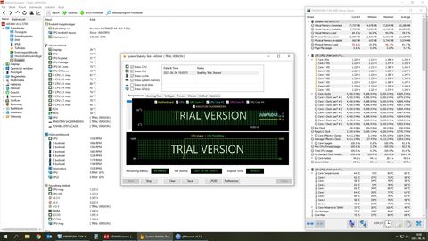

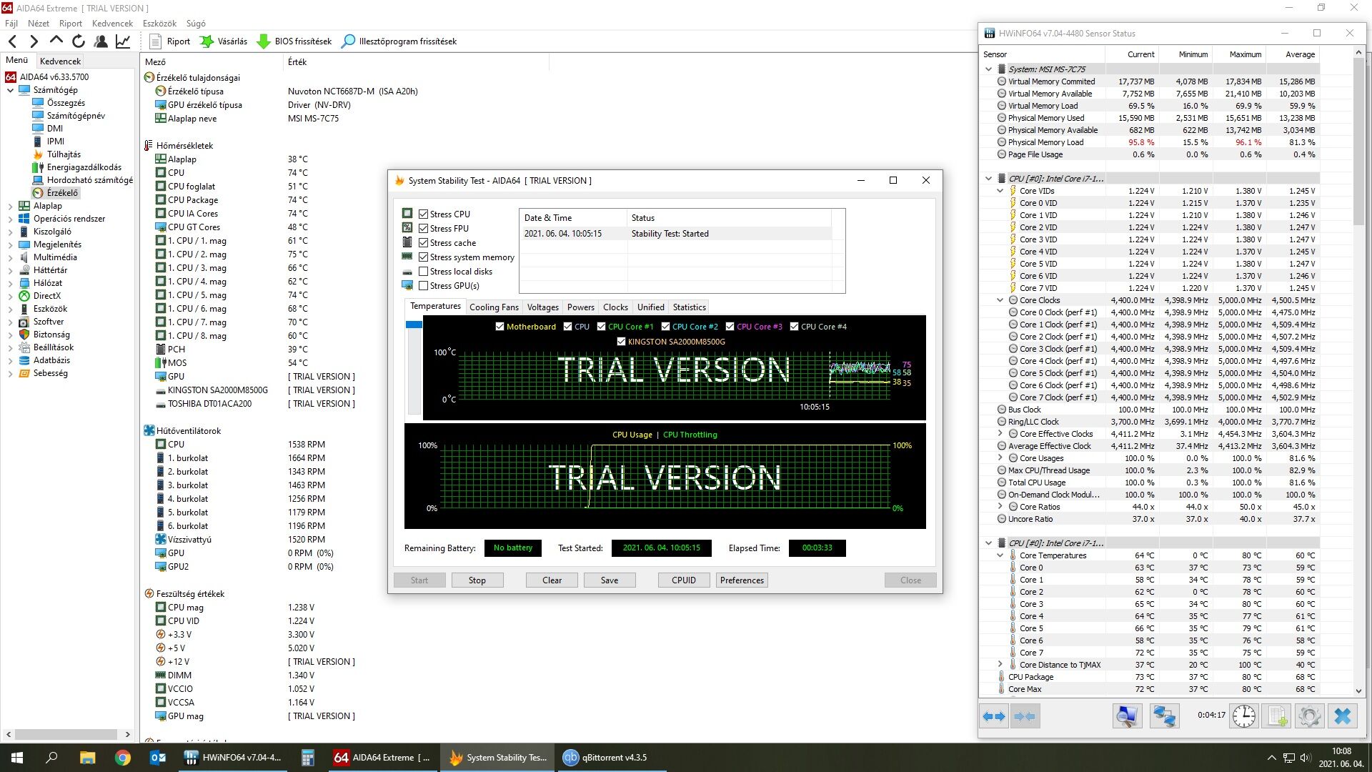

Poiro7

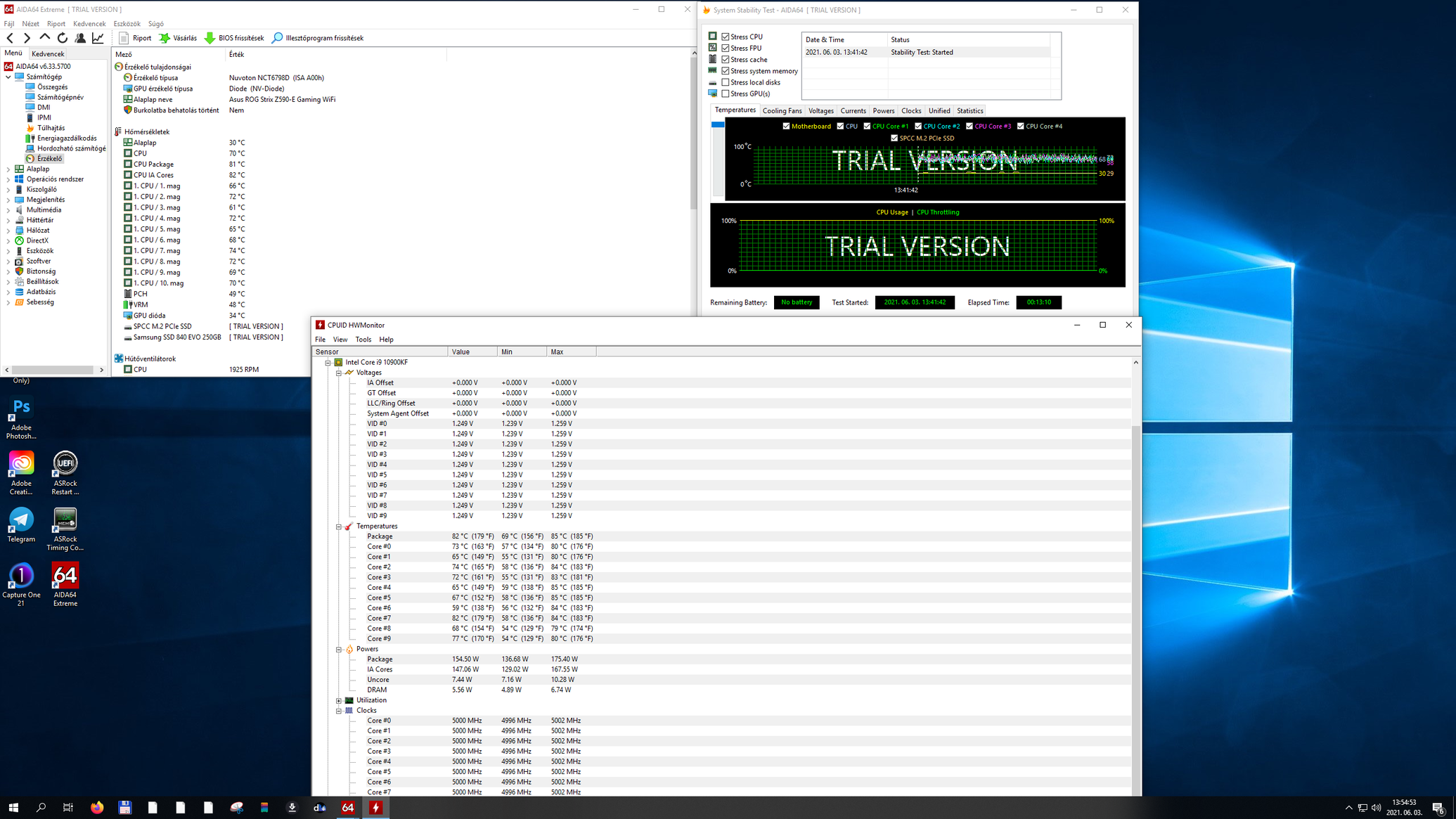

Vettem egy 11700K procit az MSI Z490-A Pro alaplapomba. Szokásomhoz híven teszteléssel kezdtem(Aida64), ami megdöbbentett mert hiába a Noctua nh-d15 hűtő pillanatok alatt elérték a magok a 100°C-ot, vagyis oda vissza ugráltak ~75°C és ~100°C között.
Ez ennél a procinál természetes vagy rosszul raktam fel a hűtőt, vagy ehhez a teszthez ennél a procinál inkább már vízhűtés kell
