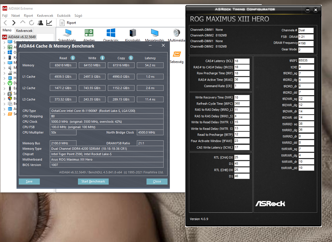

Szívesen, és köszi ;) Ezzel még nincs vége ám. Pici finomítani való van még,(tRRD_L 6 kellene hogy legyen) és a latencyt ha ez stabil, ezután nyomod lejjebb. Ráérsz vele, úgyis a lassú része ezután jön, hogy meddig lehet elmenni. Ha kész, rtl és io-k csökkentése. Azzal lesz teljes a mutatvány. Az pár perces rész, instabilitást nem okoz, csak a késleltetést javítja.
Köszi, az még messze van, stresszelünk, mert már 1 hetet ígyis ráhúztunk. :)
zebra_hun
#15779328 #6381 üzenetére
Ezek íratlan szabályok, el lehet tőle térni, de érdemes betartani.
tWRRD_sg=tCWL+6+tWTR_L
tWRRD_dg=tCWL+6+tWTR_SPl.:
A tWRRD_sg mindig = tCWL (16) {Írási késleltetés} + 6 + tWTR_L (9) 31
A tWRRD_dg mindig = tCWL (16) {Írási késleltetés} + 6 + tWTR_S (4) 26Ezeket mindig egyszerre állítani!
tWTR_L és _S lehet: 9/4, 8/3, 7/2 v 6/1
Elvileg illik megtartani az 5 különbséget. Amikor már bátrabb az ember, az _L értéket lehet csökkenteni, de akkor a _sg -t is hozzá kell igazítani.Pl.:
tWTR_L: 6
tWTR_S: 4akkor:
tWRRD_sg: 28
tWRRD_dg: 26Ez így nem éppen szabályos, de működik. Semmire sincsen garancia, azért írtam, hogy íratlan szabályok. Nem akartalak sok ilyen hülyeséggel untatni, azért írtam, hogy add be inkább az adatokat, nem a végletekig feszítettek. Azokon lehet még faragni, igen, szépen egyesével. Nekem az első RAM OC-m hetekig tartott, mire rábólintottam. (OK, 2-3 naponta 1-1 óra, több szabadidőm nincs) Többit lehet állítani egyesével, erre kell ügyelni, hogy mindet egyszerre változtasd. BIOS profil mentés mindig, ami működik

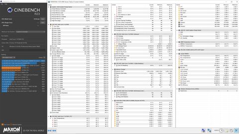

Csináltam pár tesztet a 11700k-val, cb23 alatt 70 fok volt vizes rendszerrel, p95 small belenyalt a 100ba.
A Laraxior- is 11700k tulaj, meg kicsipapucsnál is volt, kerres vissza a keresővel név alapján. -

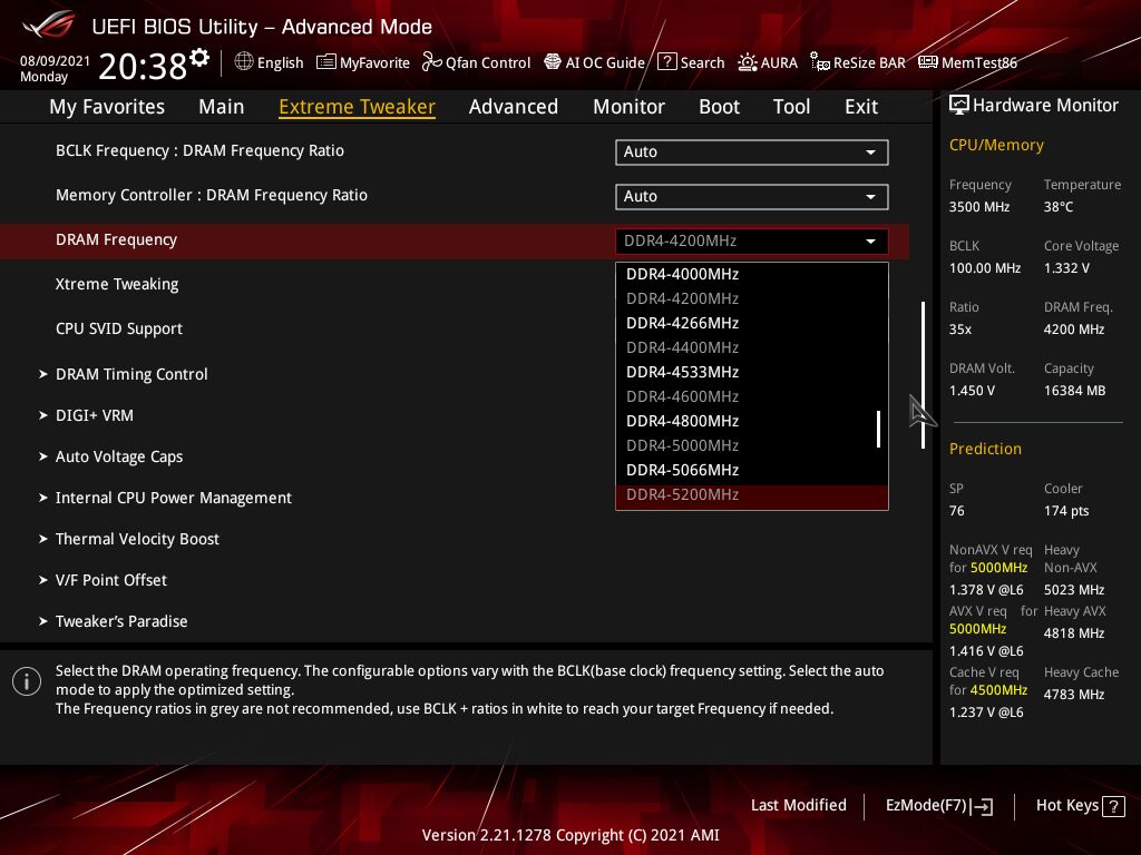

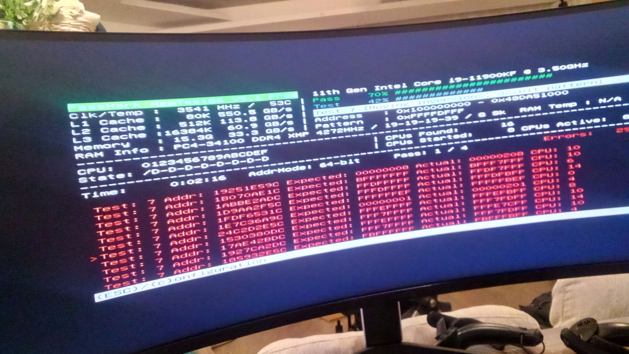

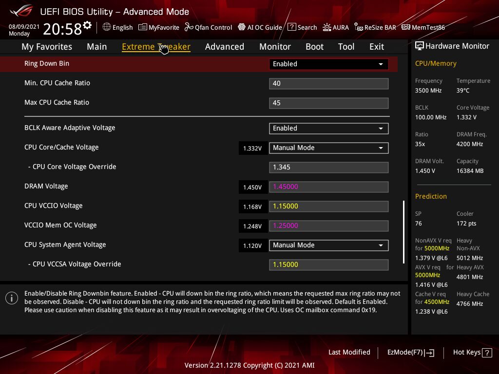

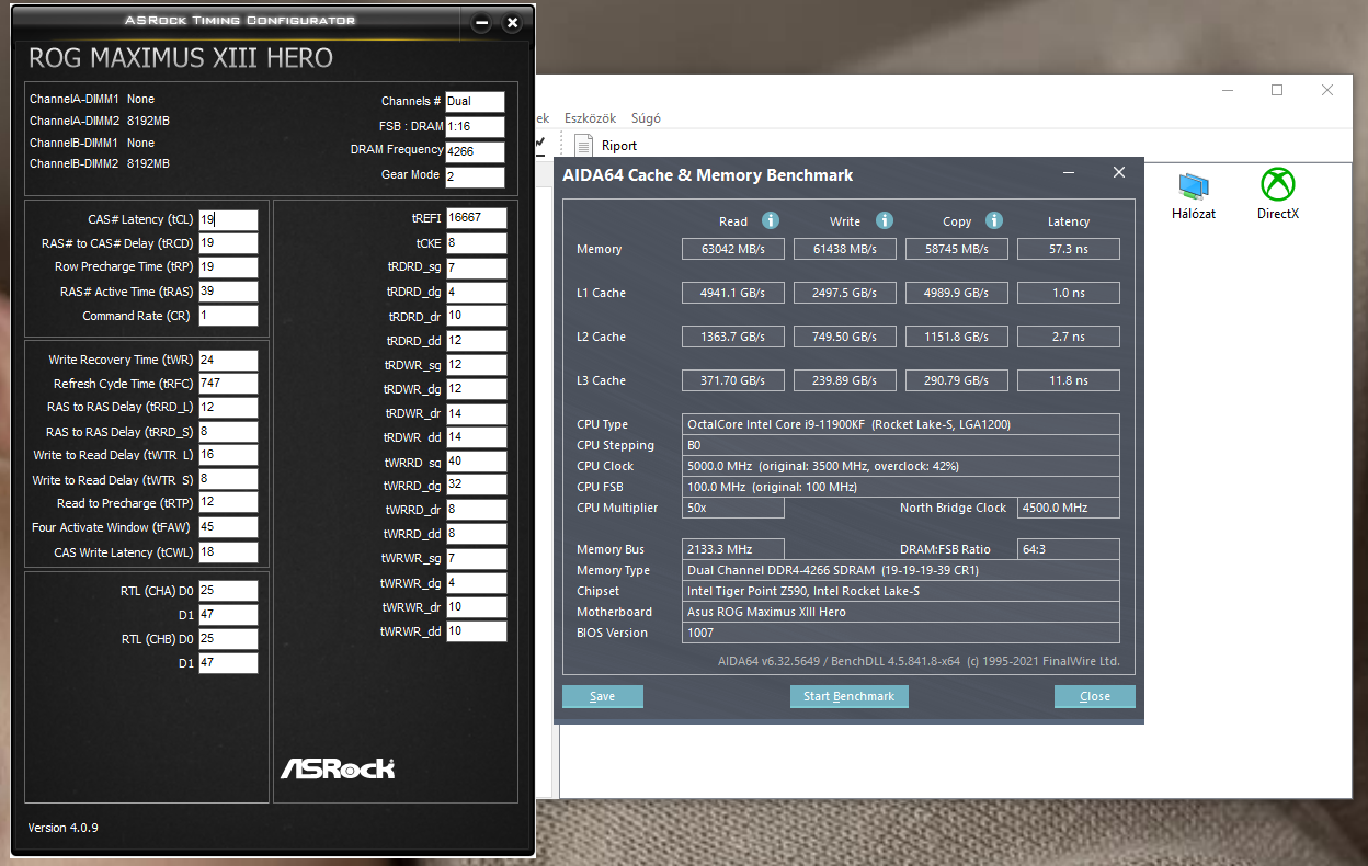

Félreértesz, a gyári órajelén nem megy (cl19 4266) hiába emelek feszt, mindent megpróbáltam, a testmem5 lefut, de a memtest86 hibát dob.
Viszont 4200- on már letudtam menni cl17-ig, hiba nélkül és az timingban is lehet turkálni rendesen. Így már érthető?
Mert én még mindig nem értem, hogy a gyári értékeken miért hibázik. -

Hirtelen ez így picit sok. Ez a szöveg érdekes:
"4.266 MHz Takt / CL19 Latenzen / 1,40 Volt Spannung"
19 19 19 39-es képet nem láttam. Ha a biosba nem csinálsz semmi mást, csakis az xmp-t aktíválod, nem állhat be 18-ra. Ez a kit a német szöveg alapján cl19.
Arra lennék kiváncsi, hogy először is, milyen kit ez? Ha ez egy cl19, akkor persze hogy hibás 18 vagy 17-en.
Ahhoz feszt kell emelned. Bocs ha félrenézek valamit, mobilról nézem. Ezen a frekin a cr1 is fura nekem. Igazából ami érdekel, a gyár mit lőtt be az xmp profilba.
Később lehet az összébb húzni, de annak nem szabad hibáznia. Ahogy nézem az Asrock tc képet, az sem tűnik gyári időzítésnek. Olyan, amit már megpróbáltak lejjebb faragni. Nekem a gyári 3200 14 14 14 34 egy stabil, de gyenge, sokkal többet ki tudtam hozni, de az alapon nem hibázik. Nálad sem hibázhat.
Szólj, ha rosszul látom, de annak 19-re kellene beállni. Add meg a pontos tipust, ill nagy segítség egy Asrock tc kép a full gyári profilról. Jöhet privátba is ha van kedved hozzá, hogy másokat ne zavarjon. Így ha jól értelmezem, cl 17 17 17 35 lehet majd, de az lesz 1.45-1.5V körül. Lesz az cr2 is, nem számít szinte semmit, de a cr1 itt már erős.
A Dark lapot nem akarom itt dícsérni, de az egy tuti oc-s lap, méghozzá a legjobb. Ezzel is meg fogod tudni ezeket csinálni, szintén egy nagyon jó lap. Nekem feje tetején áll a világ, lassan tudok válaszolni, akkor is tippeket tudok csak adni. Inkább menjen lassabban, minthogy hibázzon, annyit nem ér. -

Első körben a gyári xmp-t érd el, 4266 nem rossz. Asrock tc képet, aida mem bench-et és egy ram infót dobhatnál be.Nálam most meseolvasás és altatás lesz, majd mások írnak.

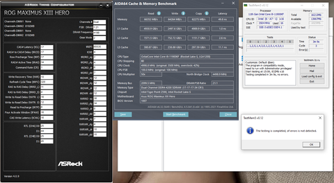

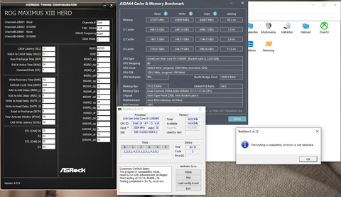

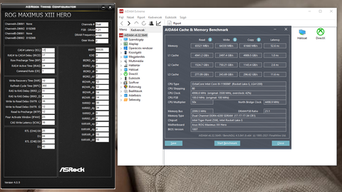

Az sem rossz abszolut. Én több mindennel teszteltem a ram oc-t, első körben Testmem-mel, mivel gyors és egyszerű. Utána vannak más profilok, fejből nem tudom a nevüket, valami anta extreem vagy mi, azzal is ajánlott. 1,5 órás volt, illetve p95 large fft. Nem melegít úgy mint a small, nyugodtan mehet. Memtest86-ot nagyon rég próbáltam, lehet futtatom majd ha egyszer gépnél leszek. Az a kombó brutál, 3080ti, 11990k-val. Kiváncsi leszek majd a "besztárolt" 12-es gen.-re a DDR5-el. Lehet nem kell váltanod :)
Még valami a ram oc-hoz. A 4133-as profilomat használom, pedig csináltam sokkal jobbakat is, de e felett már nem hoz pluszt. Méréssel nem tudom alátámasztani mivel lehetetlen Bf-ben ugyanazokat a szitukat előidézni, de érzésre ez a max, ami hoz némi pluszt. Itt még normális feszekkel vagyok, innentől drasztikusan kell már emelni. Nagyon jó lett a géped ;) Szépen terhel/dolgozik.

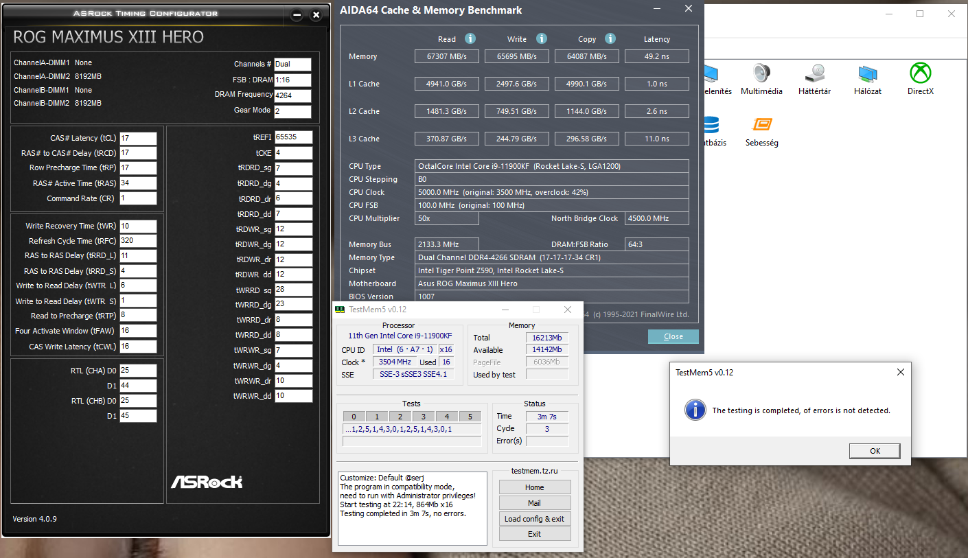

Érdekes, hogy a hero-n nem tudtam futtatni a 4266-os ramjaim, a testmem5 hibátlanul lefutott, viszont a biosban a memtest86 folyamatosan hibát dobott, 4200-on meg tökéletes. Brutálul le lehet vinni az időzítéseket így, csak néztem hogy mi van bfv alatt, full low-on 99% egyenesben tekeri a vga-t, 60-70%os cpu-val! -

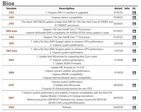

Aztán hogy mit érnek ezek a frissítések az más kérdés, de én menekültem a z490 rocket párostól. -
