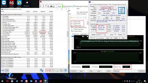

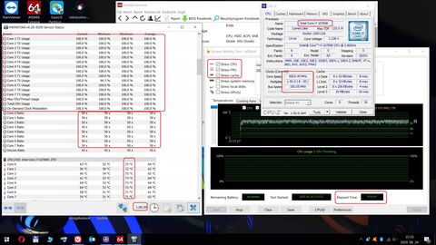

Egyébként jobb, sokkal!2db 10700K procit teszteltem különböző bach-ből delid nélkül hűvösebbek, ugyanazzal a módszerrel mint a 9900K/9900KS procik deliddel.
Léghűtő: Noctua NH-D15
GIGABYTE Z490 VISION D Alaplap
Bios: Core Voltage 1.20V, LLC Auto, XMP on, All core 5GHz, többi minden auto.
Szoba hőmérséklet: 30C
Teszt idő: 1h
All core 100%
Mag hőmérsékletek: 71-75C
Max fogyasztás: 128Watt -
