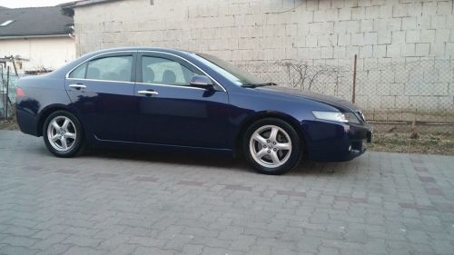

sunny84 #31971 üzenetére
Hejj de fasza
grat! Nekem is ilyen van csak feherben
Hogy-hogy faceliftes lampa van rajta? (En is le akarom cserelni egyebkent) Honda felirat jobb hatulrol hianyzik, csattantak vele?
Mikori a verda? Milyen motor? Mi az alvazszamod eleje? (jhmes??)
Tolsz fel az elejerol is kepeket?

sunny84
család új tagja
.. 1.6 vti mellett

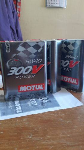

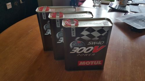

DeathAdder
Ez lesz a 300V ugye? Autoteka-nál teljesen korrekt az ára, Sustina-nál így már csak 4000ft-tal drágább.
Hm, gondolkodom rajta én is. Csak kérdés, h ha gyárilag ilyen ez a motor (mindenhol írják HR-V kapcsán az olajfogyasztást), akkor vajon van-e értelme egy ilyen prémium olajat kipróbálnom, illetve ha így van megtervezve, nem ártok-e vele, ha egy olyan olajat öntetek bele, amit mondjuk nem fog enni.
Több olajjal kapcsolatos cikkben olvastam már, h ha egy motor eszi konstans csipegeti az olajat, az nem azt jelenti, h rossz, felújításra szorul, hanem így van megtervezve. Teljes higgadtsággal lehet használni ugyanazzal a legalább 5W40 viszkozitású olajjal, csak értelemszerűen figyelni kell a szintet.
Mindenesetre kíváncsi leszek a tapasztaltaidra, talán 1-1,5 hónapon belül már tudsz jelezni h eszi-e. -

DeathAdder
runner 125 #31951 üzenetére
Igen váltok, ugyan semmi bajom a Sustinával de régóta kiakarom már próbálni a híres 300v-t, továbbá mint korábban is írtam sustinát mindegyik csipegeti (legalábbis ep3 userek szerint), és állításuk szerint motullal nincs ez a jelenség, hát majd rálesek és mindenképp beszámolok, mert hát nagyon nem volt olcsó a sima olajakhoz képest.
Tegnap hoztam el őket, jövő hó elején kerül a motorba10 ezer alatt az 5dl tényleg semmi

honda23
!Overdose! #31949 üzenetére
Köszi mindenkinek, k20a6, a gyári csövezést majd lemérem kíváncsiságból, megvan hozzá a gyári kipufogó is, most egy kétoldalas rendszer van alatta. K24-ért nem láttam értelmét, sokkal többet fogyaszt, annyival nem megy jobban, ráadásul csak 6000 fordulattól van vtecen. Ez az ültetett sportfutómű alatta nagyon jó. Jövőhéten eredetiségvizsga, majd okmányiroda.
runner 125
honda23 #31942 üzenetére
Gratula, szép darab. Motor?
DeathAdder
H döntöttél, váltasz Sustina-ról? 1000km múlva én is elérem a 10.000-et. Gondolkodtam, h öntsek bele mást. 10.000 alatt kb. 5 dl-t kellett rátöltenem, sokan azt mondták h az semmi.
mod.
Egyébként ez a Toyo brand hol helyezkedik el a gumik piacán, melyik kategóriákban képviseltetik magukat jobbára? Nem láttam eddig egy tesztben sem őket.
szőröscica
honda23 #31945 üzenetére
Nagyon szép autó, gratulálok hozzá. Remélem sok boldog éven át szolgál majd.
Szigorúan szvsz, de ne bohóckodj fehér felnikkel, az nem ennek az autónak a stílusa, inkább vegyél rendes gumikat, a Toyonál sokkal jobbakat is lehet kapni, nem kell mindenből japánfanatikusnak lenni. -
