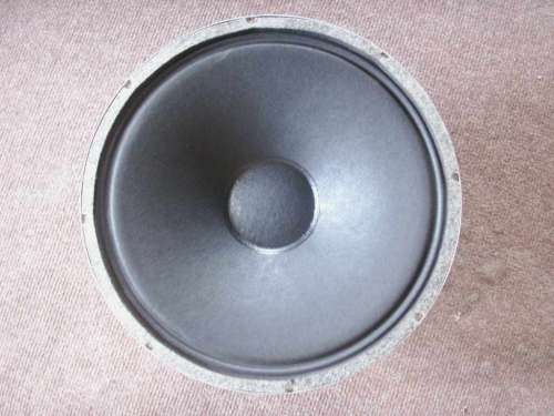

Lenne ez Giant hangszóró
Mennyire befolyásolja hangtartományát és teljesítményét, hogy a membrán tartó redőből ilyen kevés van?
Mert ahogy nézem és összehasonlítottam más hangszórókkal.
Ez mély-közép(120-6500Hz) sugárzónak lenne csak jó, és 30cm-hez képes max. 20cm-es hangszóró teljesítményt tud leadni tisztán. -
