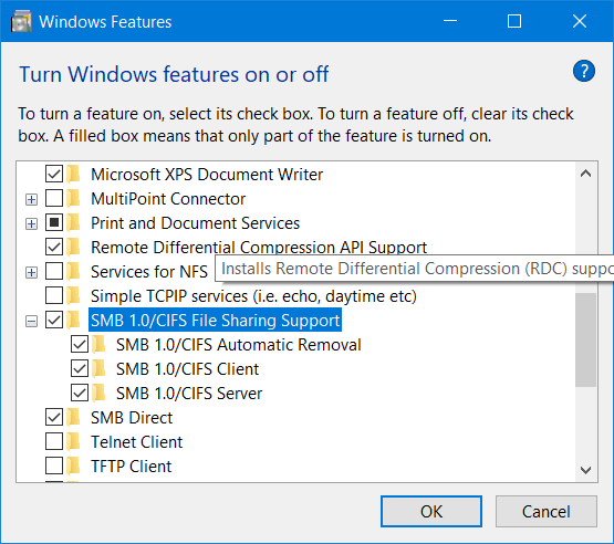

Segítség kellene
Laptopra feltettem win 10-et azóta nem tudok másolni a Q5 prora .előtte win 7 volt ott minden okés volt működött a samba megosztás . A windows fájlkezelője és a Tc is látja hálózaton a Q5 prot de a hozzárakott merevlemezt nem .Neten talált ötleteket kipróbáltam de nekem egyik se jött be .
Valaki tud rá megoldást előre is kösziXiaomi Mi 8 ,HiMedia Q5 Pro,Sony STR-DR1060,EPSON_EH-TW5210
SunMount3r
válasz Fefe66 #10071 üzenetére
1. Ossz ki fix ip címet a lejátszónak és a Windows-os PC-nek is (amúgy minden eszköznek ajánlott) a router-edben.
2. Kapcsold be az SMB v1 megosztást Windows-on.
3. Kapcsold be (he nem lenne) a SAMBA megosztást a Q5 Pro-n. A Settings->Advanced menüben van.
4. Ha így se megy, a Windows tűzfalban adj engedély minden kimenő és bemenő forgalomnak a lejátszó ip címére.
5. Windows-on kapcsold be a Hálózati felderítést.[ Szerkesztve ]
Fefe66
válasz SunMount3r #10072 üzenetére
Köszi
A fix ip címeket még nem próbáltam a többi megvolt , kipróbálomXiaomi Mi 8 ,HiMedia Q5 Pro,Sony STR-DR1060,EPSON_EH-TW5210

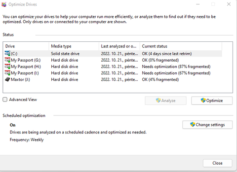

SunMount3r
válasz Gymbeam #10095 üzenetére
1. Bőven.
2. Nem tudom, hogy a Windows megcsinálja e magától, ha csak úgy rádugod egy ideig. A keresőbe beírod, hogy defrag, ott lesz a lemezoptimalizáló, ez kiírja az SSD állapotát és azt is, hogy kell e Trim-melni, ha igen, akkor rányomsz az "Optimalizálás"-ra. (Hangsúlyozom azért, hogy NEM defragmentálásról van szó, defragmentálni egy SSD-t sose szabad, a Trim az megint más!)[ Szerkesztve ]
SunMount3r
válasz SunMount3r #10096 üzenetére
TRIM. Amúgy lehet majd előbb "analizáltatni" kell a fenti programban az SSD-t, hogy kiolvassa a Trim állapotát, mivel nincs állandóan a PC-re dugva.
