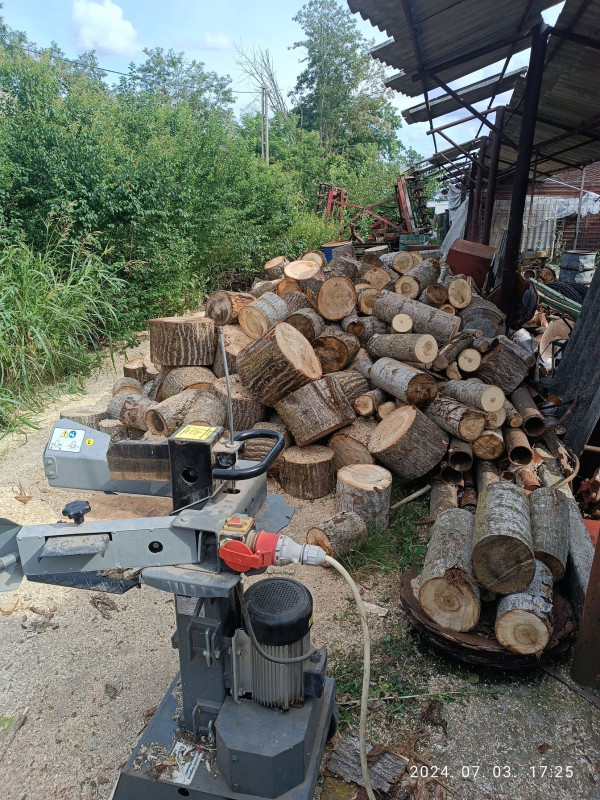

Gyöször #3227 üzenetére
Ez tavaly nyári kép
Használtan ( de szinte új ) állapotban hozta be valaki Németországból 7T , és tölle vettük , ha nem hasad , akkor vágja
Ha nagyon srég a vágás akkor figurákat csinál , de amúgy a két szorító karon , vannak fogak és elég jól megtartja ( ma is hasogattam vele )
Ez a 12mm anyag volt a portán , és ebből csináltam , ez jó masszív!!

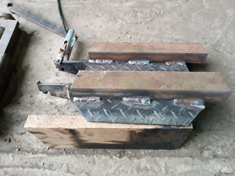

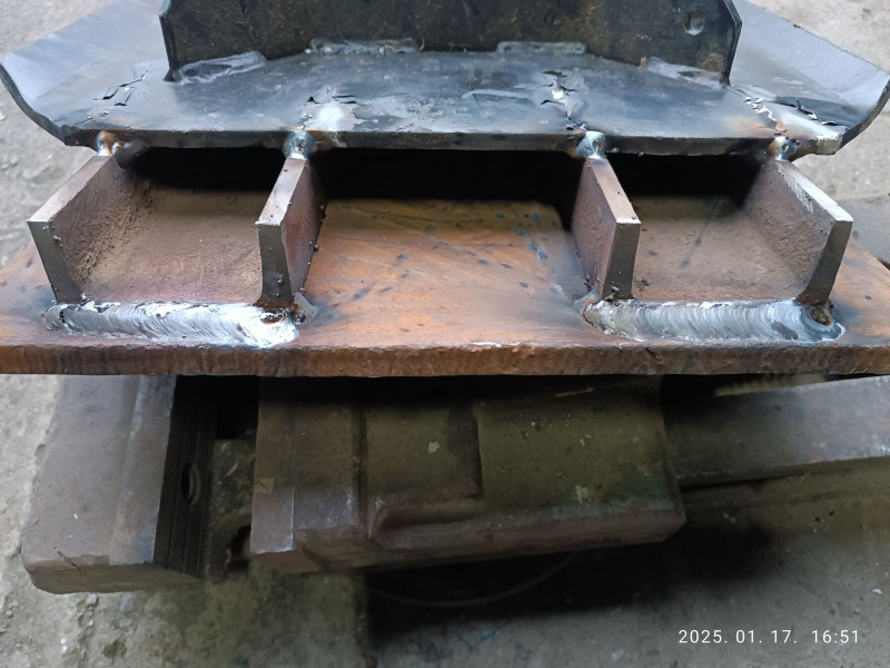

philoxenia #3223 üzenetére
Hát ez az amit nem tudok
, a nyáron lesz két éves a gép , de még mindég ismerkedek vele , teszek ide egy pár régebb feltöltött képet !
Ezt 1-es dróttal hegesztettem [kép] [kép] és ezzel az állítással , a következőt 1,2mm és dróttal [kép] és ezzel az állítással [kép] ,de ez kint van a tanyán , egy volt Tsz állat farm , ahol most 15 tulaj van , és nekünk is van egy kis rész ( a tanya ) , ez a gép 220V megy , a régi gépem is megvan ( 10 + éves ) de az ipari árammal megy 380V , de ott kint öreg vezetékek kötések vannak és nem stabil az áram , azért lett az új gép 220V-os , mert a régi sokszor nagyon rosszul ment !!
Sokszor nem megy jól ez a hegesztősem , akár hogy állítom , és csináltam egy ilyen [kép] három fázist leágaztattam egy , egy pozitív és a negatív mindegyikben belemegy , és át dugom egyikből a másikba és már jól megy ( elég nyögvenyelős, de tavaszra van tervbe véve , hogy meglessz igazítva a villanyhállózat , ott kint ) !! -
