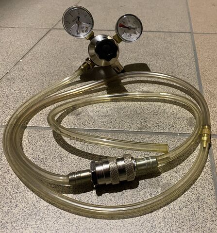

Na most már tényleg megvan mindenem. Soda
streamStar palack, cső, bilincsek, adapter.
A következő sorrendet gondoltam:
1. az adaptert rátekerem a palackra, de még nem szúrom ki (nem tekerem be az anyát a tetején)
2. a reduktort rátekerem az adapterre
3. összekötöm a csővel a reduktort és a hegesztőt, bilincseket rászorítom
4. elzárom a reduktort
5. kiszúrom az adapterrel a palackot
6. kinyitom a reduktort (10l/perc értékre)
Jó lehet ez a sorrend?Ha befejezem a hegesztést, mi a teendő? A palackot nem tudom elzárni, nincs rajta csap, így a reduktor folyamatosan nyomás alatt van. Lehet, hogy hosszú idő után veszem csak elő a gépet ismét. Ez nem gond? Azon filózom, hogy nem kellene egy golyóscsap valahová (de hová...talán az adapter és a reduktor közé)?

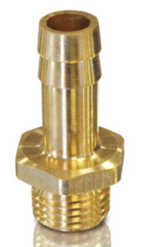

A cső téma semmi komoly.
Pl. ez 7:30-tól: https://youtu.be/b49aVsX3Yp0
Megfelelő átmérőjű cső, plusz bilincsek.
Ha a reduktorra más méret megy, mint a gépre, akkor plusz toldó (átalakító) és plusz csődarab.
Mérd meg a csonk legnagyobb átmérőjét a gépen (nekem 8 mm), és fotózd is le, mielőtt vásárolni mész. A reduktort vidd magaddal, de lehet hogy a leírásában benne is van, hogy milyen cső megy rá.
Gyorscsatlakozó egyáltalán nem kötelező, én azért raktam, hogy külön helyre el tudjam rakni a gépet és a palackot.
Én 5 mm belső átmérőjű, 2-es falú csövet erőltettem rá 8-9 mm átmérőjű csonkokra. Bilincs így nem kell. 😎 -

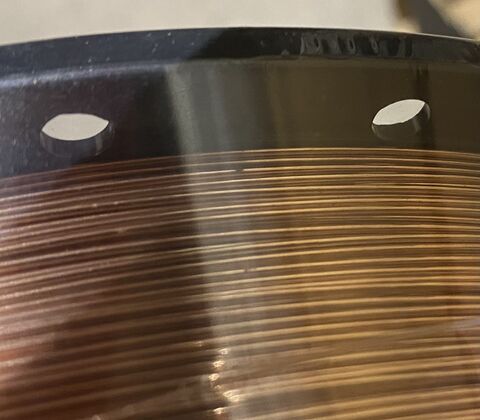

Elhoztam az 5 kilós huzalt Miskolcról. Ami kapásból nem tetszik (de remélem, nem okoz gondot), hogy nem vákuumos csomagolásban van, hanem csak valami átlátszó (nem légzáró) zsugor fóliában, ami "gyárilag" is tele van tűszúrásnyi lyukakkal. A huzal rézbevonatán vannak alig látható "pörsenések". Elég valószínű, hogy szállítás, raktározás közben ez már bepárásodott belül. Tényleg alig látszik, de pár mm-es sötétebb foltok vannak helyenként a rézbevonatán. Remélem, belül nem lesz már, vagy nem lesz durvább. Az áttekeréssel még nem foglalkoztam. Ja, a huzaldobon 2013-as gyártási dátum van. 😁 De talán 2021-es a huzal maga. Nem az Amazonon látható legújabb design csomagolása, de kit zavar.
Talált dolgokból összeraktam a gázcsövet is. Nagy sokára egy régi levegős szerszámon találtam egy olyan menetes csatit, ami belemegy az akváriumi reduktorba. Tehát nem kell kényszerből rajta hagynom a mágnesszelepet. A kezeim szétmentek, mire a (forró vízben melegített) csővégeket felnyomkodtam a helyükre. Viszont bilincs nem kell, a képen látható tákolmány másfél óráig tartotta a 3 bar nyomást. A szabad vége megy majd a gépre, és ott akkor gyorscsatival oldható. Van benne egy indokolatlan toldás, de ekkora csődarabokat találtam. 😆
Közben kitaláltam, hogy kézi átfolyásmérőt se veszek. Ugye ez azért kéne, mert nincs l/min osztás a redoktoron. Majd felfújok egy zacskót, stopperolok, mérek, és számolok. 😁 Csak egyszer kell megmérnem úgyis. Az 1000 Ft körüli átfolyásmérők állítólag nem pontosak.
Várom a tavaszt. 😉 -

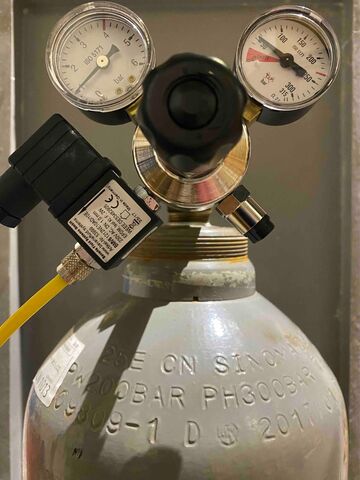

Hallod, fingom nincs hozzá, én csak annyit tudtam erről amit látok a műszeren. De lehet túl sokat tengeralattjáró szimulátoroztam süldő koromban :-)
Nem kell ezt annyira túllihegni. Sziszeg körülötte egy kis gáz akkor perfekt lesz a varat. Az egész garázstetőmet úgy legóztam össze, hogy ebédre lett kész a vas amit fel akartunk cűgölni (gerendák, lemez alá vas stb, felvittünk egy gerendát kíváncsiságból, hogy úgy tudok-e 3,5 méter magasan heftelni mint talaszinten. Tériszonyom van. Vagy volt mittom én. Megvarrtam egy két dolgot, dzsú beronboltunk enni, elzártam a palackot, mindig elzárom.
Aztán a nap további részében került a légtérbe egy kis huncut huzat, kb 1 centiket tudtam hegeszteni, aztán mindig elfújta a szél. Így készült el a tető.
Estére meg is lettünk vele, 7x13x2 db 4cm hosszú varatról van szó. Lemásztam már sötétben, zárnám el a palackot, majdnem teljesen zárva volt. Néztem egy nagyot, majd eszembe jutott, hogy siettem enni, biztos nem zártam el jól, kifele jövet meg dógozni kellett rohadtul, csapot kinyitni luxus volt
spóroltam egy kicsit magamon. Sziszegett kicsit a csap alatt a reduktorba, feltöltötte a nagynyomású meg kis nyomású részeket, de nem győzte a tempót a résre nyitott csap.
Biztos be lett járatva a két manométer csapágya, kalimpálhattak egész délután.

Hali, hát a másik fórumon nem szóltak, hogy dobjam el, bár azt se mondták, hogy jó lesz.
Ez az első, ami a kezemben volt, de utánaolvastam/-néztem. Szerintem ezek egyébként is nyomást mérnek, csak l/perc a skála.
Itt van egy, ami "dupla" skálás: link
Az enyém is úgy viselkedik, mint amiket YT-n láttam: ha a kimenet (pillanatszelep, nálam most a mágnesszelep) elzárásra kerül, akkor feljebb megy a mutató. Ismét megnyitva meg vissza. Ha valódi átfolyásmérő (mint otthon a gázórában) lenne, akkor elzáráskor le kéne esnie nullára...
Az ötletem az, hogy (valódi) átfolyásmérővel fogom belőni a pisztoly végén, hogy mekkora nyomást állítsak be.
A fizika nem volt a kedvenc tantárgyam, bárki szóljon, ha rossz úton járok. -

Hello, ez a reduktor nem alkalmas hegesztésre, mert átfolyásmérős reduktor kell. Amin a kimeneti órán l/min skála van.
Amúgy frankó halad ez
Mikor megvettem a 10kg palackot és cipelgettem, elgurult a gyógyszer és összecsaptam egy kis kocsit. Akkot lett az a gondolatom, hogy jó ez a céó hegesztő, mert könnyen tudtam csinálni egy hozzávaló kocsit. Amire addig szükségem se volt :-)
makos0078
Amim most van, abból csak így tudtam összelegózni, hogy a kimenő csövet csatlakoztatni tudjam.
Kell nekem valami ilyesmi, és akkor le tudom szedni a mágnesszelepet.
Amit mellesleg akár be is tudnék építeni később a fix kábeles gépembe, ha át akarnám alakítani euro csatlakozósra. Gyárilag ugyebár nincs benne ilyen, a pisztolyban van a mechanikus gázszelep.
makos0078
Köszi. Én még nem tudom, mit csinálok, de egy hegesztő kocsit valószínűleg fogok.
Közben a palackhoz kapott "halacskás" reduktor is valószínűleg jó lesz, a tűszelepes bubiztató nyomáscsökkentőt kitekertem, helyére bement a mágnesszelep. Így már jön a gáz rendesen, csak be kell dugnyi a konnyektorba.
Majd veszek átfolyásmérőt, és a pisztolynál lemérem, hogy hány bar-t kell majd beállítanom, mert ez azt mutat.
