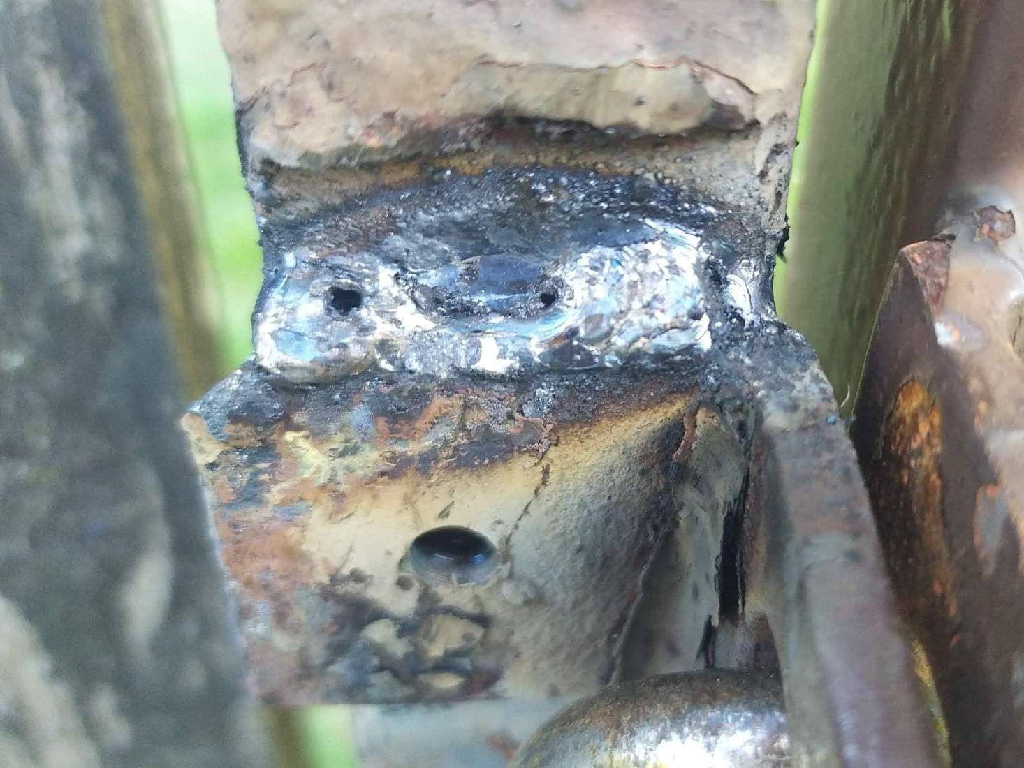

Egy kezdő hegesztőnek bevont elektródával szép és jó varratot készíteni sokkal nehezebb, mint mondjuk egy fogyóelektródás géppel. Sok gyakorlás kell hozzá. De úgy sem lehet a gyakorlást megspórolni , illetve szükséges is, hogy bevont elektródával sokat dolgozzon a hegesztő. Több éves, évtizedes gyakorlás után már akinek van érzéke hozzá, szépen fog dolgozni.
Képeket is be lehet rakni, legalább a többi kezdő hegesztő is látja, milyenek az első próbálkozások. -
