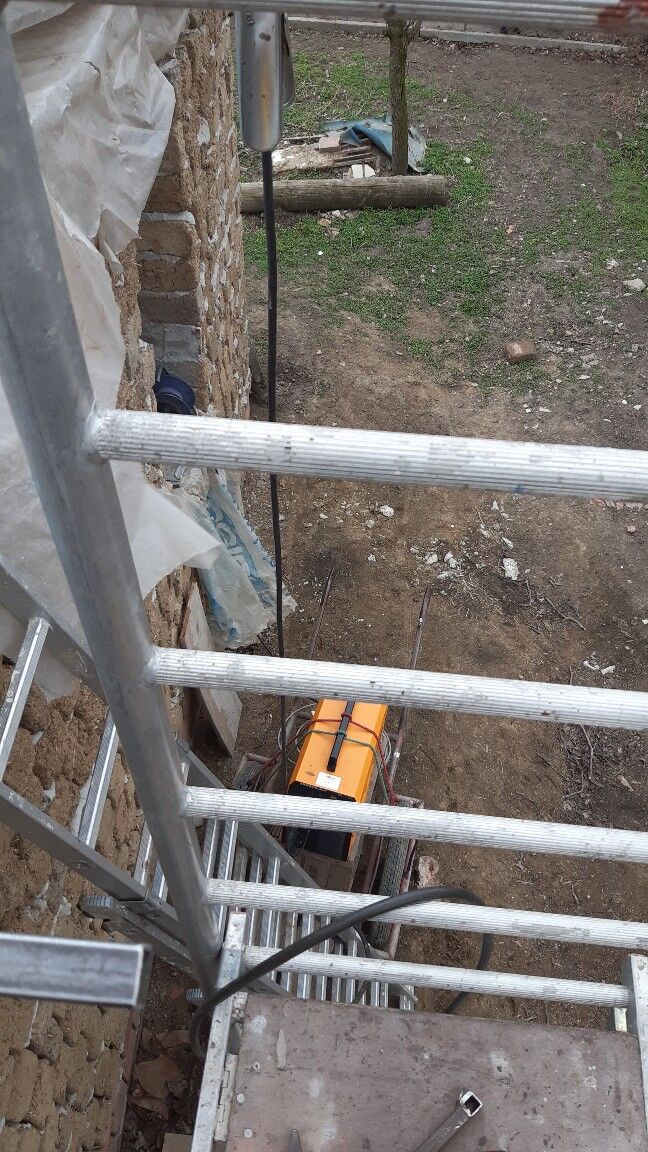

Nekem úgy van, hogy a co2 meg a corgon reduktorom is iweld, van egy kis hollander amire rákerül a cső, az szerencsére egyezik, így könnyen tudom cserélni a gázt, ha igényesebb munka ugrik be. De a nagy corgon "sarokba van állítva" ezért vettem a lidibe egy ilyen 10 méteres mókamiki préslégtömlőt, azzal oda tudom hosszabbítani a corgont akár a garázs elé is. Most újabban ilyen elég jó puha csővel árulják, a régiek rettenet kemények voltak. Viszont vékony, max kereket pumpálni jó, másra nem való. Meg erre. Mert én is gyorscsatival nyomatom a gépbe a gázt. Van egy kb 5 centi cső a gépen, azon van az apa, ha viszem valahová a kuplungja nélkül akkor megkapja a szolgálati nájlonzacsiját egy darab kék dróttal, nehogy por menjen bele.
Én viszont nagyon szeretek porbelessel barmolni, ma is nagy szél volt. Szereltem be egyből a recés görgőt, ki kellett toldani a tetőmet, mert át akartak vágni a lemezzel. Nem jött össze, viszont így jó szívás meló volt vele, meg még lesz is.
[kép]

kunberci #1399 üzenetére
Nekem se kéne trafós co gép
. Egyszer használtam weldi trafós nagy gépet a legnagyobb co2 palackkal helyszíni munkán egy életre elég is volt belőle. Kollégával vért pisáltunk amikor húzkodni kellett jobbra balra. Az lett a vége, hogy elkapott a harci ideg palackostól bebasztuk egy bobcat kanalába és azzal mozgattuk. Másnap már vállra akasztható mma gépekkel mentünk vissza elég volt az előző napi masszív mélytorkozásból. 2022-ben büntetés a trafós gép. Persze, csak műhelybe lesz, meg nem mozgatjuk majd. Dehogynem. Úgy is lesz húzkodva ide oda akkor meg ne kapjon már sérvet az aki használja.
