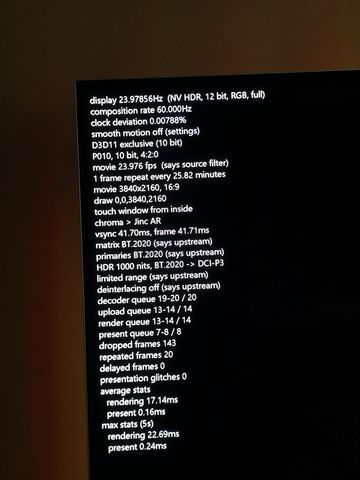

csatoltam egy képet, hogy ilyen beállításokkal megy most

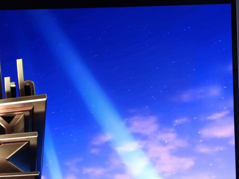

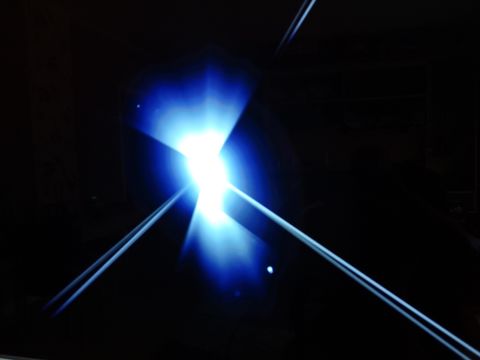

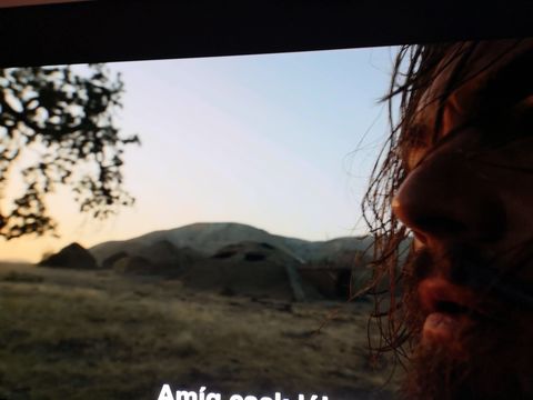

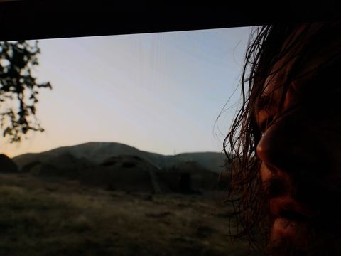

Nos túl vagyok beállítások tesztek. A teszt film:
The.Revenant.2015.UHD.BluRay.2160p.REMUX.DTS-HD.MA.7.1.HEVC.HuN-TRiNiTY.mkvJelentem 4k hdr alatt már elején sávos, a regency felirat után mikor bejön a logo a feketéből a szükre katasztófa. majd utána az ég is sávos. Fekete szint már itt állítottam így is úgy is.
Na és itt jön érdekes dolog. Nvdiia vez pult ugye ha 4k film nézek akkor beállítom a felbontást 4k native-ra ahogy mondja 23 hz el, rgb full 12 bit.
na igy kapom ezt a sávos csodát.MAJD! ua. film lejátszom úgy, hogy FULL HD 1080P állítom nvidia beállítások a képméret, és úgy játszom le ugyanezt a file-t, filmet, HDR bekapcs ugyanúgy, és hipp hopp sávozódás jórésze ELTÜNT, sima tisztább a kép. Ez normális?????
lav filternél a automatic állítottam CTRL +J nézem info panel akkor DXVA11 ír ir, nem látok változás, de ha video kártya jelölöm ki akkor csak D3D11 kiirás marad. különösebb jelentőség itt nincs képben.
