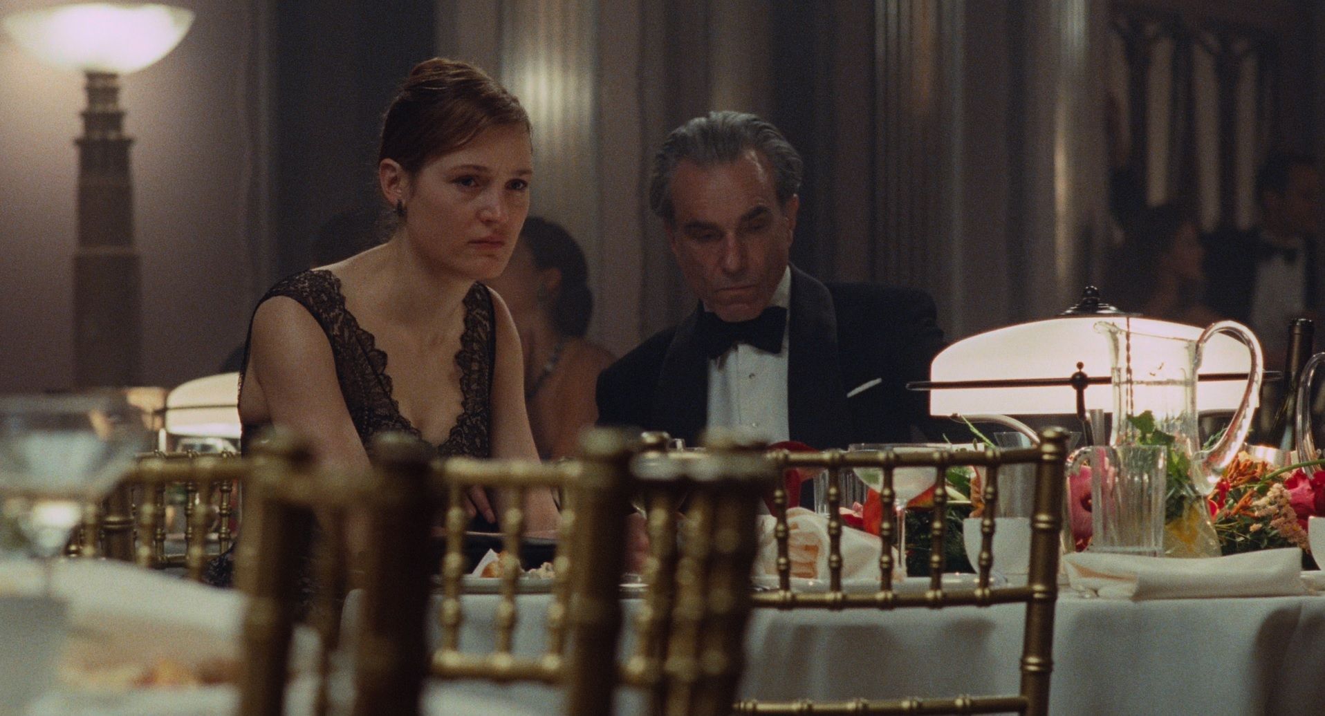

kalidor55
DeathAdder #26510 üzenetére
hátt ez marha jó!!!
csinálnak az fhd-tól szarabb minőséget, a mai 4k világban?
PuMbA
A Fantomszál sima 35mm-es filmre készült, ami ma már elég ritka, de ha visszagondolsz, akkor a 80-as, 90-as években is hasonló módon néztek ki a filmek, mert csak 35mm-es film volt, nem voltak digitális kamerák, szóval ez pont az
A rendező döntése a formátum.
dhcodoki
DeathAdder #26505 üzenetére
Egyes filmeknél ezzel a grain effekttel fedik el a nem tökéletesre sikeredett cgi-t. Egyszerű spórolás. Valahol a Ryan közlegény környékén jött divatba.

Gombinyó
A Fantomszál nálam is szemcsés, tök normális jelenség... olyan a film.
Gombinyó
Mert ezt álmodta meg a rendező.
madVR egyébként ha jól emlékszem ebbe is bele tud nyúlni, de jobban nem jártam még utána. -
PuMbA
Milyen filmekről van szó?
DeathAdder
Üdv megint
Igazából nem tudom hova írjam, de mivel itt nemrég rengeteg kielégítő választ kaptam, szinte biztos hogy erre is tudtok jó választ adni.
Szóval sok új film 4k-ban is rohadt szemcsés. pl. most egy 80 gigás 4k filmet néztem ilyen formában..ez nyilván tudatos (film grain?), de miért, és vajon mi értelme van ennek?
Míg egyes filmek szinte lemásznak a megjelenítőről olyan élesek, addig mások direkt ilyen szemcsések? Miért jó ez?
