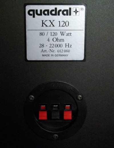

KisStoti
villamos #6396 üzenetére
Sajnos szükséges az új hangszóró! (A 3. képen nem az én hangszóróm van! Bárcsak az enyém nézne ki így
Az csak egy netes kép a szemléltetés végett)
Az egyik hangszórómat tényleg csak peremezni kellene de mint azt írtam korábban a másik totál szétszakadt és javíthatatlan. Pont ugyanilyen hangszórót meg nem lehet kapni... ergo ki kell cserélnem mind a kettőt, hogy szimmetrikus legyen. A probléma továbbra is áll

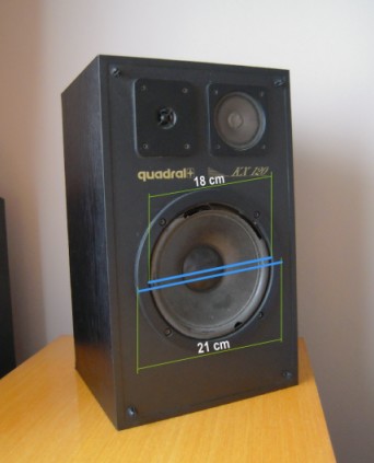

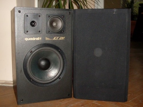

KisStoti
Adott kettő Quadral KX-120 típusú, 3 utas hangfalam. Fillérekért vettem őket évekkel ezelőtt, szóval az árukat megszolgálták. Sajnos a mély hangszórók megadták magukat. Mind a kettőnek szétmállott a peremezése és az egyik el is szakadt. Jött is az ötlet, hogy kicsit felújítom őket és veszek bele 2 új hangszórót. Itt a probléma
Sajnos nem vagyok jártas a témában és fogalmam sincs, hogy milyent/melyiket/mekkorát/hol érdemes beszerezni. Ebben kérném a segítségeteket és/vagy pár tanácsot. Mellékelek pár képet az említett hangfaltípusról + néhány adatot.
Hangfal adatai:
(Szélesség x Magasság x Mélység): 28,8 x 45,8 x 23,5
80/120 W
4-8 ohm
frekvencia 28-22 000 HZ
A mélynek kivágott lyuk átmérője 18,5 cmElőre is köszönöm a válaszokat!
