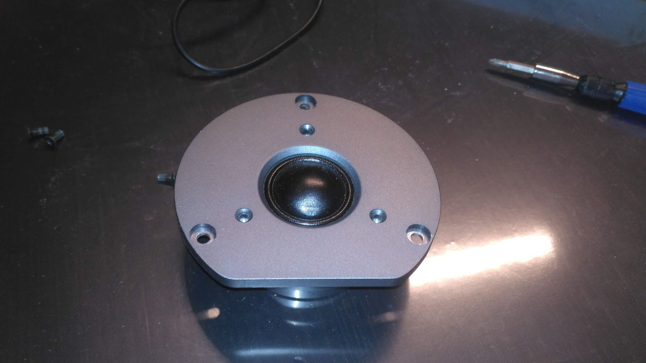

civicfan

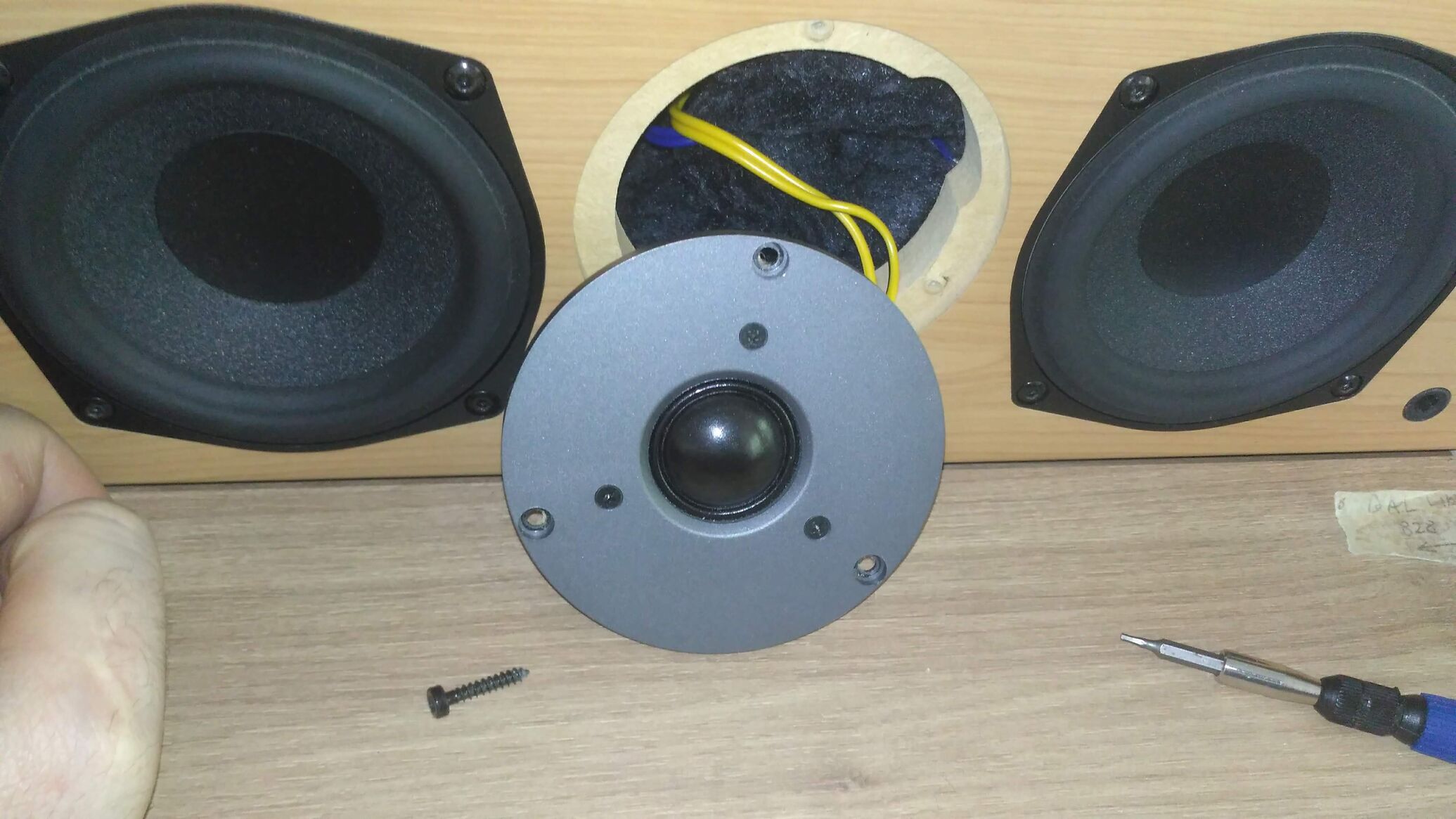

Levettem a Seas 27tff előlapi 4 csavarját, és azt vettem észre hogy a mögötte lévő szivacs fordítva van benne, ez normális? És be is van esve!

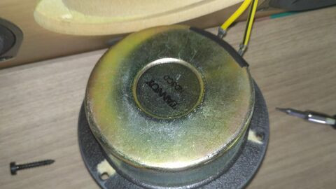

Szia Shalafi!
Beszéltünk Tannoy hangszórókról régebben. Utolsó hozzászólásod ezzel kapcsolatban a 31013 volt. Nézd vissza kérlek az akkori hozzászólásod előzményeit.

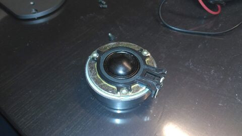

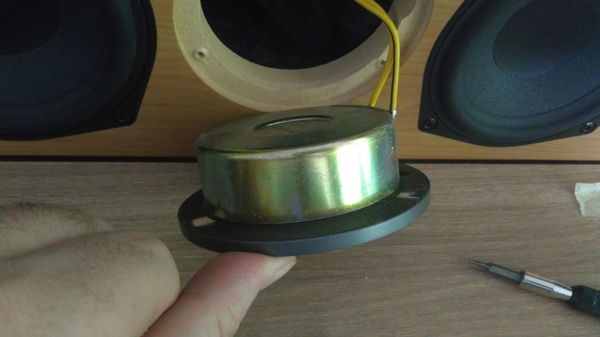

Azóta az enyémet szétszedtem,ilyen a belseje.
A tiéd, ami az M3-hoz való, akkor gond nélkül kicserélhető az én hangszóróm belsejére? Ha a válaszod igen, akkor szeretnék 2 magashangszórót tőled. Ellenállásmérővel mérjek valamit az enyémen? De a legjobban és legegyformábban szóló párt küldjed ám!
Ezt privátban, telefonon, e-mailben vagy hogyan szokták lebonyolítani? Másik kérdésem, hogy a center magashangszórójának
a háta miért ilyen duci?
Ez árnyékolt, vagy más oka van, hogy ilyen bazi nagy?
Ebbe betehető majd az a hangszóróm, ami jobban szól, mint a másik? Előre is köszönöm: dukola

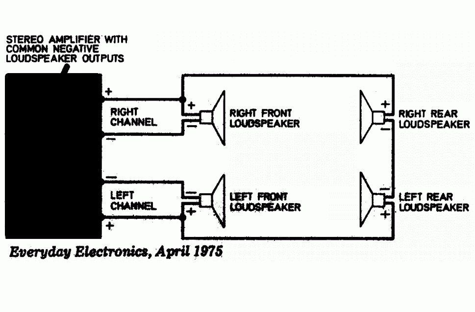

Mi történne akkor, ha a bal csatorna pozitívjára és a jobb csatornának pedig a negatívjára kötném?
mookica
shalafi66 #31779 üzenetére
Igen ez nagy valószínűséggel így van "kivonod a balból a jobb jelét". A hifi-men ez a funkció úgy van feltüntetve, hogy L-R és sosem értettem mit takar ez a jelölés, csak annyit tudok hogy érdekes hangok jönnek a surround hanszórókból, az ének és az alacsony frekvenciájú hangok szinte teljesen eltűnnek! Itt is ez lett volna a cél, a 8,2ohmos ellenállást testre kapcsolva jelenősen csökken is a ropogás/torzítás, viszont megszűnnek az "érdekes" hangok és vissza jön majdnemhogy az eredeti zene. Sajnos. Nemtudom a hifin hogy oldották ez meg, de ott gyönyörűen szól bármilyen hangerőn és a forrás ugyanaz, vagyis a laptop.

Ha tömörített formátumot hallgatsz, akkor lesz ez a vége, azért van, mert ebben a kapcsolásban kivonod a bal oldalból a jobb jelét, kiveszed a mono komponenseket, és ami marad, az általában nem elég jó felbontással van meg a digitális veszteséges tömörített anyagokban.
Ugyan nem hallom, de nagy valószínűséggel erről lehet szó. Vagy ez a problémád alapja. A pár uF-os kondenzátor eleve levág, szinte mindent mélytartományban, szóval nem a hangszórók oldalán van a gond.Esetleg lehet csökkenteni a kivonás hatását, ha a sorosan kapcsolt két hangszóró közös pontját valamekkora 10-20 ohmos ellenállással testre kapcsolod. Esetleg az ellenállással soros kondenzátorral vághatóak a mélyek is.
Persze ez akkor érvényes, ha az erősítővel tényleg nincs semmi probléma.
De azt meg hallanád sztereó jellel, valószínűleg.
