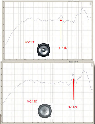

Közel sem biztos, hogy ezek a mérések jók is. Bár alapvetően nem látszanak hibásnak, csak kissé túlsimítottak. De nincs semmi ami megerősítené az információt.
Ha 1700-nál berezeg, akkor 800Hz fölött kb. nem használható. Még sávzáró szűrő mellett sem.
A nem elég gyakorlott megfigyelő egyébként gyakran izgalmasnak, élénknek, részletezőnek hallja a több frekvencián berezonáló hangszórókat.
Jó, hát 3500,-ért semmilyen hangszórót nem kap az ember, vagyis hát ilyeneket kap. A használt Vifák is 5000,- körül mennek, persze jobbak is.
A használt hangsugárzókat meg nézni kell folyamatosan.Az egy ilyen műfaj.

"A középtartománya 1k fölött nagy gondokkal küzd."
Valóban ez látszik az SPL görbéről, viszont van ennek egy párja hasonló felépítéssel, csak annak nincs kúpja. MOS.5K. Annak a vágási frekvenciám alatt elfogadható "egyenletességű" a görbéje.
Csakhogy hangzásban egészen más, nem elég tiszta, nem részletező és alig megy mélyebbre.
Az a kúp lehet ennyit számít?
És lehet ott van az 1,7 Khz-s kiemelése a kúposnak mégsem zavaró, vagy én nem hallom ki. Viszont egyértelműen jobban szól mint a másik.Jelenleg 3.500 Ft/db az 1 év garanciát tartalmazó akciós kisker ára. (eredeti ára 20k/db felett volt) Ebben az árszegmensben mi lehetne jobb? Meghallgattam pár mélyközepet 13-16 cm-ben, de nekem ez tetszett a legjobban.

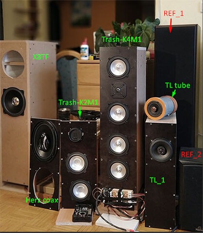

Üdv! Összegezném néhány tapasztalatnak nem nevezhető észlelésem, és kérem véleményezzétek, mert jelenleg más referencia forrásom nincs. Az a helyzet, hogy még mindig prototípusoknál tartok, de már hallgató a produktum ami ez esetben azt jelenti, hogy szubjektíven kellemesebb a hangzás mint a referencia hangfalaimnak
Majd 1 hete megépült a 2 utas TRASH-K2M1 amely előlapján aszimmetrikusan helyezkednek el a hangsugárzók (lásd 2. kép). Valamiért nagyon szépen szól, részletező, szinte olyan mint amelyet szeretnék felső-magas tartományban.
Ezután jött a gondolat, hogy tovább fejlesztem és D'Appolito elrendezésbe helyezem a hangsugárzókat (lásd 1. kép).
Csak az elrendezés változott (doboz, hsz-ek, hangváltó nem) és javulás helyett csökkent a térérzet és hangzás tisztásaga.
A harmadik lépés a TRASH-K4M1 építése volt, a doboz méret maradt, csak előlap csere. Ez is "szépen" szól, de a részletező képesség vagy térérzet picit tovább romlott, viszont a mélyek erőteljesebbek lettek.Következtetéseim. A térérzet és részletező képesség tekintetében fontos szerepe van/lehet közép tartománynak, ezzel szemben a 3-4Khz feletti tartomány (amit alapvetően a magas sugárzó visz) kevesebbet számít.
Azt gondolom, a mélyközepeket egymáshoz közel kell elhelyezni, minél pontszerűbb legyen a hangforrás abban a tartományban, amely térérzetett adja.
A tiszta, szinte lebegő hang viszont a magassugárzótól illetve annak hangnyomásától függ.
A mélyközepek aszimmetrikus elhelyezése talán csökkentette a káros torzításokat és ezért is volt tisztább a hangkép.
Jól gondolom én ezeket?A fentiek miatt a következő verzióban a bevált dobozon nem változtatok (tudom, hogy nagy/túlméretezett, de jól szól az adott hsz készlettel), valamint az előlapon a lehető legközelebb hozom a mélykőzepeket (1-es verzió). Sőt lehet kettő helyet csak 1-et alkalmazok, de ez esetben tovább szítek a hangzás mélytónusú részéből (2-es verzió). Ezért külön dobozba egy mélysugárzót tennék és háromutassá alakítom a hangfalat, alul egész alacsonyan vágva.
Jó ez az irány? Feltételezve, hogy az alkalmazott hsz-ek megfelelnek az igényeimenek és a hangváltót is jól rajtam össze.

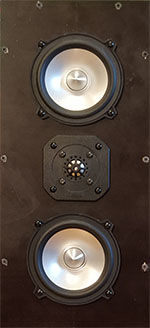

D'Appolito elrendezés. 2x Macrom Mos5 + 1x Magnat HT 10 M
A Hertz coax és a Trash-K2M1 is a középen álló doboz (Trash-K4m1) előlapja volt. A doboz belsejében csak a merevítéseket variáltam át és a reflex nyílás keresztmetszetét. A hangváltók csak ideiglenesen vannak kívülre barkácsolva, mert az első szétszedés után úgy gondoltam inkább legyen csúnya, minthogy 20 percenként a dobozt megbontsam.
