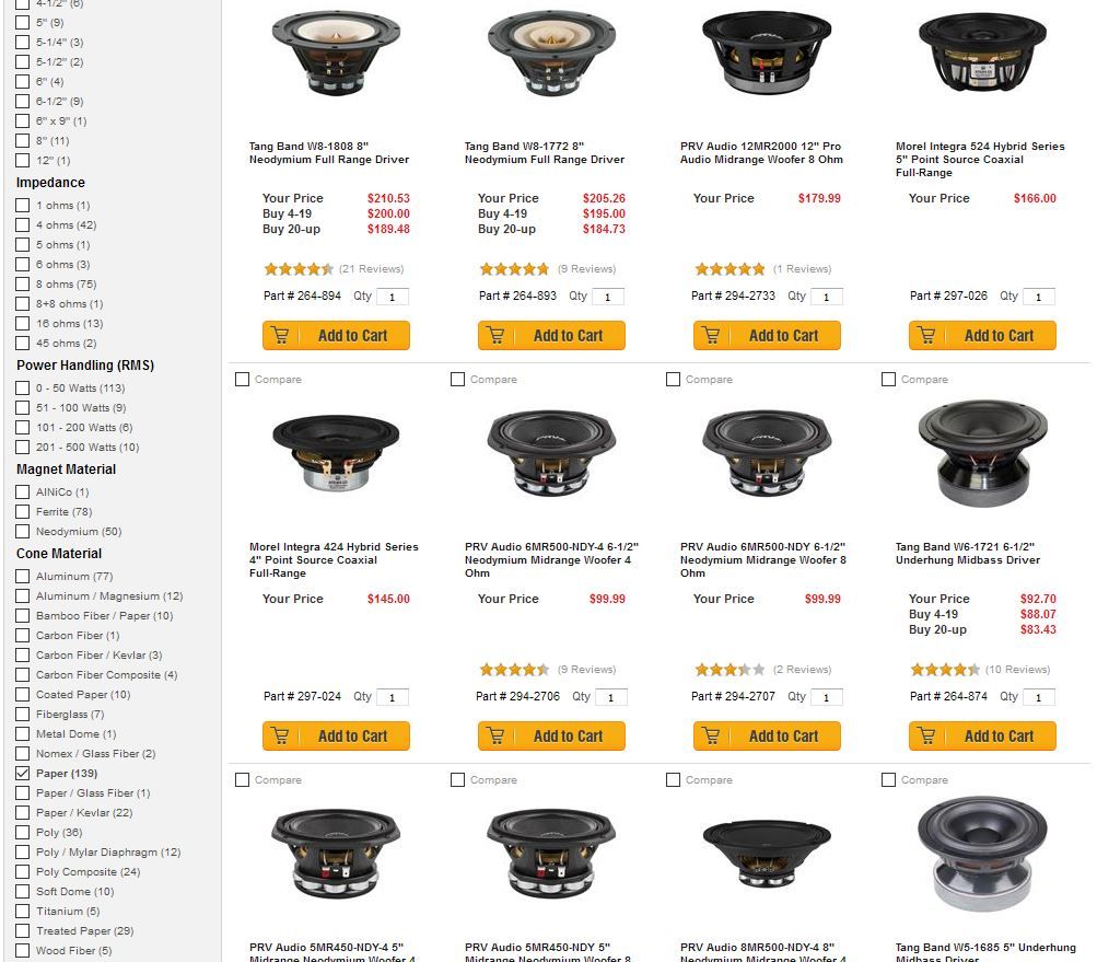

Amit látok, az az, hogy rengeteg területen használják és nemhogy az otthoni audiofil-high-end világ, de a professzionális hangosítás is tele van velük. Ráadásul nem a lista alján, hanem a tetején, most direkt árra szűrve mutatom az alábbiakat. Nem mondanám, hogy a papír membrán az olcsó kategória. Azon tűnödöm hirtelen, persze csak képletesen, hogy vajon egy többmillió Ft-os eszközöket is gyártani képes Audio Note mondjuk hogyhogy nem képes arra, hogy a sokkal modernebb-merevebb kevlárra álljon át, őket konkrétan rohadtul nem a költséghatékonyság vezérli. Akár aranyból is kiöntik a membránt, ha arra lenne technikai-zenei bármilyen alap is, azok után, hogy ezüst vezetékeket alkalmaznak kondenzátorok kivezetésein, ezüstből gyártanak kimenőtrafókat és egyéb őrültségek (ki-ki döntse el hallgatás után, mi mennyire misztikum, vagy realitás kategória). De nekik mmmm... mégis jó a papír. És megannyi másnak. Nem, nem a Media Markt-os hangszóróknak. Azoknak tökjó a kevlár, design műanyag és megannyi egyéb csilivili anyag is aztán vagy jól szólnak, vagy nem.
Egy online bolt kínálata. Rengeteg gyártó terméke van itt és rengeteg komplett prémium hangfalat gyártó cég vásárol ezektől a márkáktól.
Szerintem ezek így beszédesek, főleg ha a membrán anyagok melletti pici számokat nézzük.

Tehát a papírnak, bárhogy nézem, ma, a XXI. században az összes egyéb anyagnál nagyobb létjogosultsága van továbbra is az audio világában. Nem hinném, hogy azért, mert kartell megy esetleg a háttérben, hogy növeljük a világ papírfogyasztását. Ez nem olajipar versus elektromos autó sztori, vagy egyéb hasonló konspirációra okot adó dolog. Legalábbis így gondolom.
