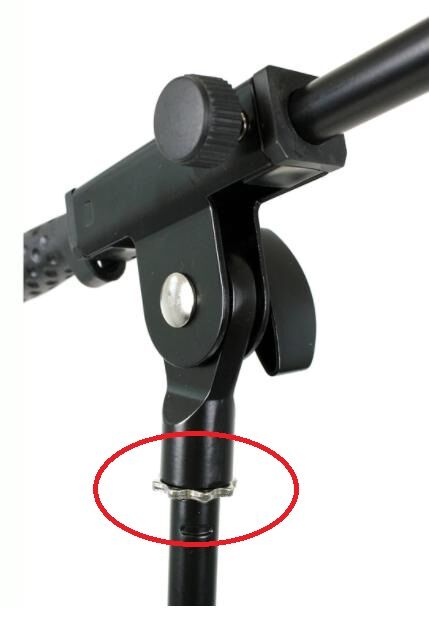

Üdv! Meggyűlt a bajom ezzel a Tempo mikrofonállvánnyal. Nyilván 6k-ért nem vár sokat az ember, de a következő csatlakozási pontokkal van problémám: mikrofon, "nyak". Ezeket a részeket nem tudom úgy meghúzni, hogy idő elteltével ne tágulna fel. Komolyabb állványokkal soha nem jártam így. Sőt, ahogy elkezdi a használó pl. forgatni jobbra/balra az állványt, feltágul a nyakánál a rögzítés, ugyanez van a mikrofonnál is. Tehát ha forgatni akarja, akkor az egész állványt maga körül el kell forgatni. Ha jobban fellazítom, akkor meg ugye nyagda lesz az egész. Én nem csinálok valamit jól, vagy ez ilyen?! Azt az ezüst színű rögzítőt ha leveszem, akkor valamivel jobb a helyzet.
