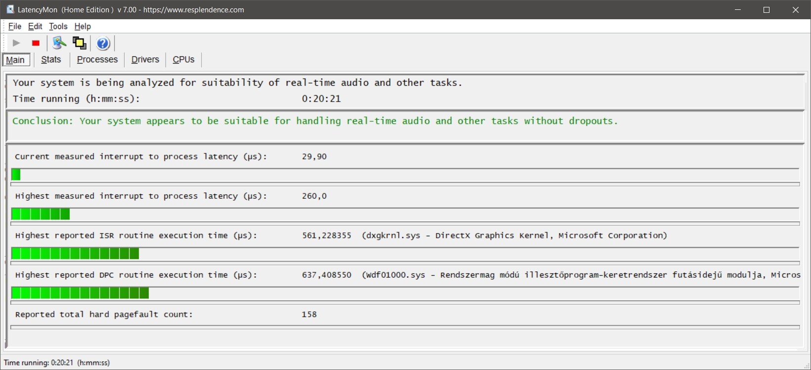

LatencyMon-t nézted?

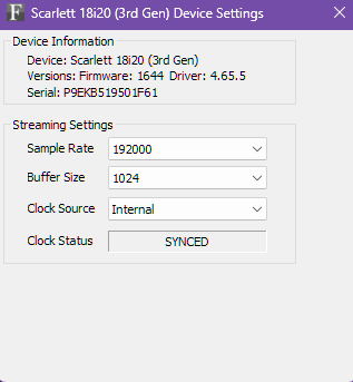

Sziasztok, Focusrite Scarlett 18i20 gen3 hangkártyát használok a PC-n, eddig nem volt vele semmi gondom a régi konfigon Win7-tel. Most lecseréltem a gépet és ezen már Win10 fut. A hibajelenség az, hogy adott idő elteltével a hang meg-meg reccen, elkezd betorzítani, rezegni lejátszás közben időnként, néha pedig teljesen torz hang hallatszik, amit csak az old meg, ha ki- majd bekapcsolom a hangkártyát. A Focusrite oldalán olvasott infók alapján próbáltam nagyobb buffermérettel is, de 512 és 1024 beállításon is előjön néha a hiba. A hangkártya a gyári USB-C kábelével kapcsolódik a PC hátlapi USB3 portjához, nem USB hubon van. Olvastam még, hogy latency probléma is okozhat hasonlót, de a DPC értékek láthatóan rendben vannak.
Próbáltam másik USB portban is, de ugyanez a helyzet. Win10 frissítve van folyamatosan, a hangkártyán is a legfrissebb driver van. A hiba minden médialejátszásnál előáll, tehát akár a Native Instrumnents cuccokkat használom, akár Youtubeon hallgatok/nézek vmit, akár a Foobart használom. Szerintetek hol érdemes elkezdeni (folytatni) a hibakeresést?
Köszi szépen srácok!

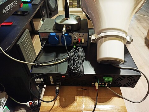

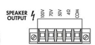

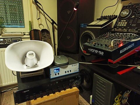

Sziasztok, 100V-os rendszer bekötésében szeretnék kérni egy kis segítséget, mivel még nem foglalkoztam ilyen rendszerrel. Adott egy 100V-os keverőerősítő és 6 db tölcsérsugárzó.
A hangsugárzókból 3 vezeték jön ki (pozitív, negatív, föld?). Hogy kellene őket bekötni? Köszi előre is!

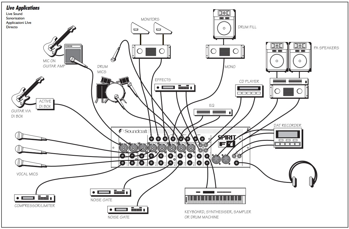

Ha a keverő MIDI send/out funkcióját használva AUX1-re teszek egy effekpedált, akkor jól gondolom, hogy két db 1/4 inches TS-TRS Y kábel fog kelleni?
A keverőből (Allen&Heath Xone:92) az AUX1-en menne ki a jel az effektbe, és Return1-be jönne vissza, ez ugye 6.3-as mono jack (TS).
Az effekt egy TC Electronic Arena Reverb, ami sztereó jel esetén 6.3-as jack TRS-t fogad, és azon is küld vissza.
Az összekötést itt demonstrálják, de itt ugye TS kábeleket használnak, mert a Boss DD7-es effekt pedálnak, ami a videóban szerepel, be- és kimenete mono, amit én néztem ki, az viszont sztereo jelet fogad/küld.
Sorry, ha amatőr a kérdés.
