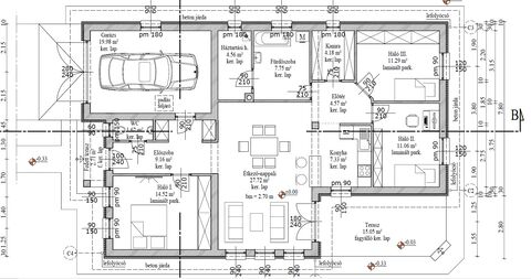

A telek mérete 50*18 m, a ház 18 méter hosszú, 11,5 m széles. Balra 3 méteres elhagyással, jobbra 3.5 méter elhagyással (ha a ház elejénél nézzük). A első kerítéstől 5 méter van elhagyva (hülye szabályok...).
Azért gondoltam a nagylátószögűt, mert hátha nagyobb területet lát, és kevesebb kell belőle, de akkor meg ugrik az az elméletem, h "redundáns" legyen valamilyen szinten.
Ezzel a megoldással, h Hikvision NVR-rel kapcsolom össze, ugyanúgy irányítható és loggolható telefonról, mint a Fisotech opciója szerint? Rendben együttműködik a kamera a fő egységgel? Tehát nekem fontos lenne az is, ha hazamegyünk szülőkhöz pár napra, akkor onnan is tudjak nézelődni, és érkezzen a riasztás, ha bármi van. -

A alaprajzod jó, csak a lényeg hiányzik róla ... a távolságok, hogy a kerítés/kapu hány méterre van, illetve hogy mennyi pénzt szánsz rá! -

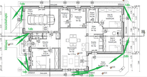

Ki szeretném kérni a véleményeteket. Átrágtam magam a téma összefoglalón, sok okosságot tanultam, de... Nem sok kedvem van kísérletezgetni, és egy komplett rendszert vennék inkább, amit kis configolás után már használhatok is.
Nem tudom, h mennyire jó/olcsó-drága/használható ez a márka, de a Fisotechnél ( [link] ) találtam ilyen csomagokat. 2-3 éve használom a lakásunkban a gsm riasztórendszerüket, elvagyok azzal is.
Most arra gondoltam, h számomra elég jónak tűnik a kamerarendszer megoldásuk, ügyfélszolgálat rendben hívható, elmagyarázzák magyarul mit hogy csináljak, meg videók is vannak a beállításokról youtubeon. (ezek miatt gondoltam, h nekem megfelelne a családi házunkba)A kérdésem a következő:
- mennyire jól használható, ha a fentebb leírt módon, és okok miatt választanám ezt a komplett rendszert?
- poe típust néztem, így elég a "verébdeszkába" egy akkora lyukat csinálnom a kamerához, amin átmegy az UTP kábel.
- náluk csak ezek a csőkamerák, amik elvileg tudják a POE-t.
- Sima, vagy verifokális lencsét ajánlanátok (talán jobb lenne a nagyobb látószög)?
- A lentebbi kép alapján hány db kamerát raknátok, és hova + merre nézzen majd?
(én 6-8 db-ra gondoltam, elég új környék, kint van nagyon a város szélén és félek, h ha az egyiket "kilövik", akkor még a másik mondjuk felvegye kicsit azt az irányt)A telek (900 m2) és a ház (130 m2) formája ilyen: [link]

Tudni kéne a távolságokat, hogy 5 vagy 8 MP kell!
Az alaprajzból nem derül ki, hogy milyen messze van a kerítés, mekkora az udvar, kell-e a 8 kamera!
Ha 8 kamerás Hikvision rendszert szeretnél az drága lesz, bár nem írtad, hogy mennyi a keret!
Én legalább a bejárathoz és hátra emberfelismeréses kamerát tennék.lipido: regisztrálsz egy pl imou fiókot és azt annyi ember használja akinek megadod a belépési adatokat (biztos van valami korlát, de ezt átlag ember nem éri el).

Segítségeteket szeretném kérni kamera rendszer kiépítésében. Még nincs meg a ház (pár hónap), de szeretnék előre tervezni. Szerintetek ez jó megoldás lenne és elég lenne a 8db kamera és a szögek?
Milyen kamerákat válasszak (Hikvision) és hogyan kellene, milyen irányba beállítani, milyen NVR-t? Szerteném távolról is elérni, akár telefonról, jó lenne éjszakai mód is, Wifi nem fontos, mert még bárhova ki tudom húzni az UTP-t, fontos lenne a jó képminőség, de úgy érzem nem kell a 4K, csak felismerhető legyen pl. egy arc, ha talán illetéktelen bejönne, talán a POE is jól jönne
Fontos, hogy oldalsó szomszéd jelenleg még nincs, de valószínüleg nem is lesz, szemben és hátul van, a terasz után.Előre is nagy köszönet.
üres rajz, ha valaki bejelölné rajta a megfelelő bármit is
