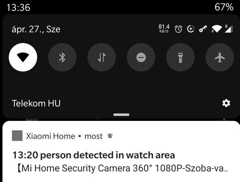

Meg van neki adva az összes létező engedély, korlátozás nincs rajta...mindegy is, hozzászoktam...van hogy messenger is van hogy másnap jelez hogy írtak...mikor megnyitom
Mindegy is, nem megyek bele a Redmibe...maga a kamera hogy kiraktam, tök szép képet ad, éjjel is tökéletes, panaszom nem igazán lehet.

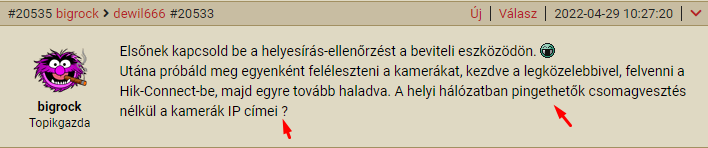

Elsőnek kapcsold be a helyesírás-ellenőrzést a beviteli eszközödön.
Utána próbáld meg egyenként feléleszteni a kamerákat, kezdve a legközelebbivel, felvenni a Hik-Connect-be, majd egyre tovább haladva. A helyi hálózatban pingethetők csomagvesztés nélkül a kamerák IP címei ? -

Régebben vettem pár darab hikvision ds-2cd2042wd-i kamerát.
Az lenne a kérdésem hogy miért van az 5 kamera fel szerelve kap mind 12V és lan hálózatot is. De csak 2db működik az is sokszor offline módba kapcsol.
Mikor telefonról el kezdem a QR kód alapján installálni a kamerát 90%-nál kapcsolati hibát ír. Meg folyamatosan dobálja hogy instabil a hálózat.
Switch-en keresztül vannak oszta RJ45 vezetékek tesztelve, 12V vezeték tesztelve.
Most az ugrott be hogy esetleg hiába kap 12v-ot kell neki az aktív switch? 🤔
Segítsen valaki mert megbolondulok. -

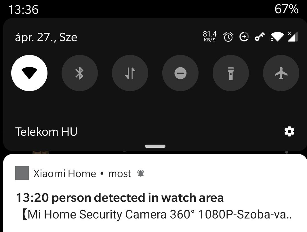

martonl
Én egy Hikvision kaputelefon + miau felállással szenvedtem sokat, ott gond lett volna, ha nem értesít. Azért ne add fel, hozd ki belőle, amit tud a rendszered. Most eszembe jutott, hogy mintha az akkuoptimalizálást is két helyen lehetne állítani. Van valami háttéradat használat is, de most nincs nálam Xiaomi teló. Meg verziótól is függhet a dolog.
F4ther: akkor részemről többet nem tudok, lehet, hogy hibás a cucc. Esetleg ha van benne memóriakártya, vedd ki és úgy próbáljad.

Ha konkrétan nem is értesít, nem túlzott nagy baj. Ha volt gond, az alkalmazásban vissza tudom nézni hogy mikor és utána könnyen kikeresem az sd kártyáról azaktuális videót.

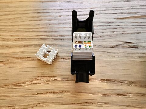

A kérdésem az lenne hogy a kábelek végére rakjak keystone modulokat, és mind2 végéhez vegyek mondjuk 1m-es sima sodort készre szerelt kábeleket? Egyik vége ugye a switch-el lenne összekötve, másik vége pedig a kamerával .
Vagy pedig vegyek elvileg tömör kábelre való cat5e csatit és krimpeljem rá? Van teszterem meg krimpelőm is szóval azt nem kell vennem.Nekem egyszerűbb lenne készre szerelt sodrott kábelt venni, illetve olcsóbb is lenne, de mondtátok hogy az nem annyira ajánlott több 10m-es távon, inkább a tömörnél maradjak. Így akkor amellett döntök.
