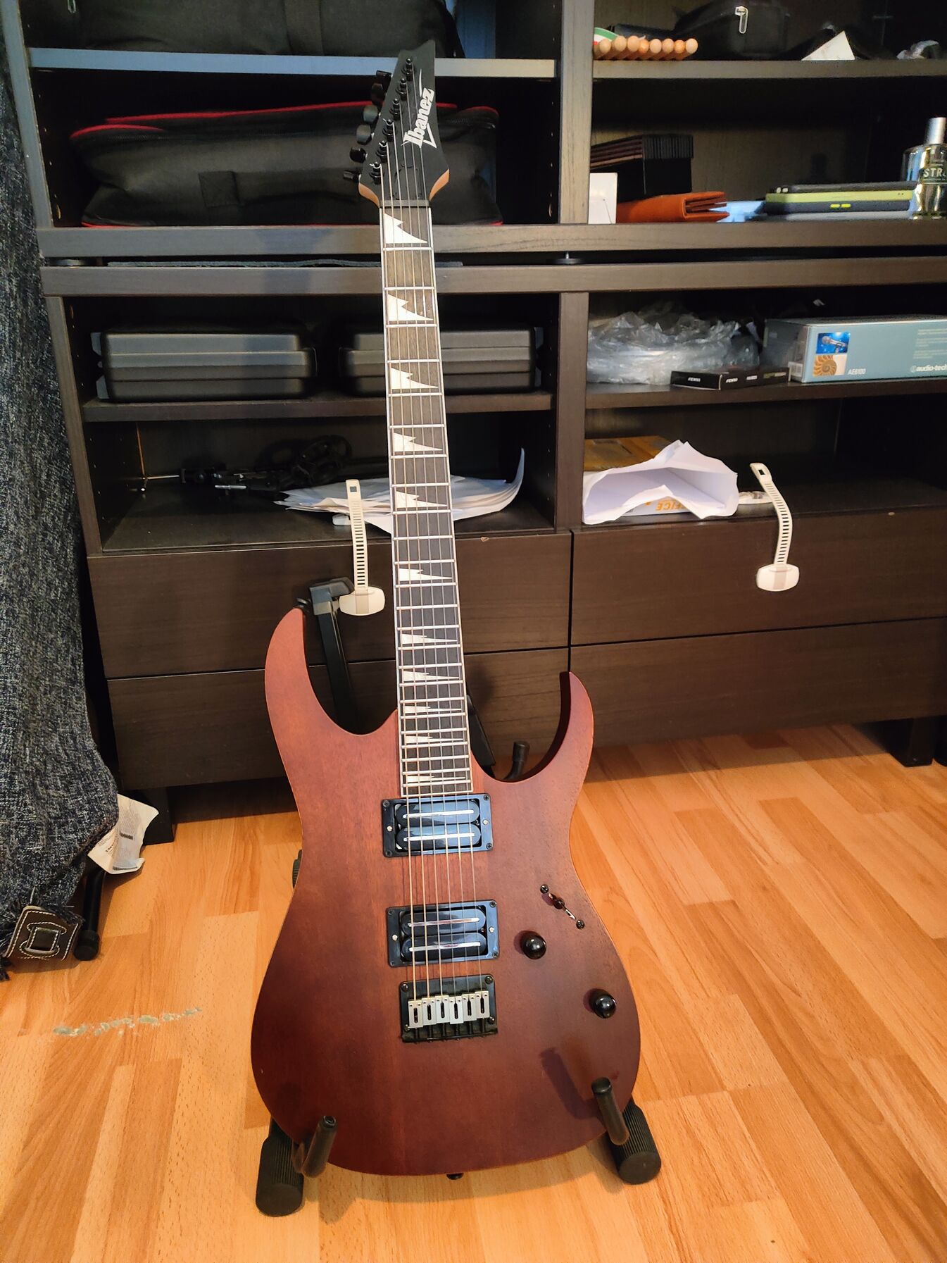

Hamarosan összeáll a Gio.
Guyker satus kulcsok, noname CNC-zett rozsdamentes acél babák, Fleor ceramic hot rails pickupok, Fleor full size potik, Ero fóliakondi, Alpha 2502N ötállású kapcsoló, Pure Tone jackaljzat. Már csak össze kéne forrasztgatnom és felhúroznom. Kíváncsi vagyok, milyen lesz ez a best of AliExpress gityó.

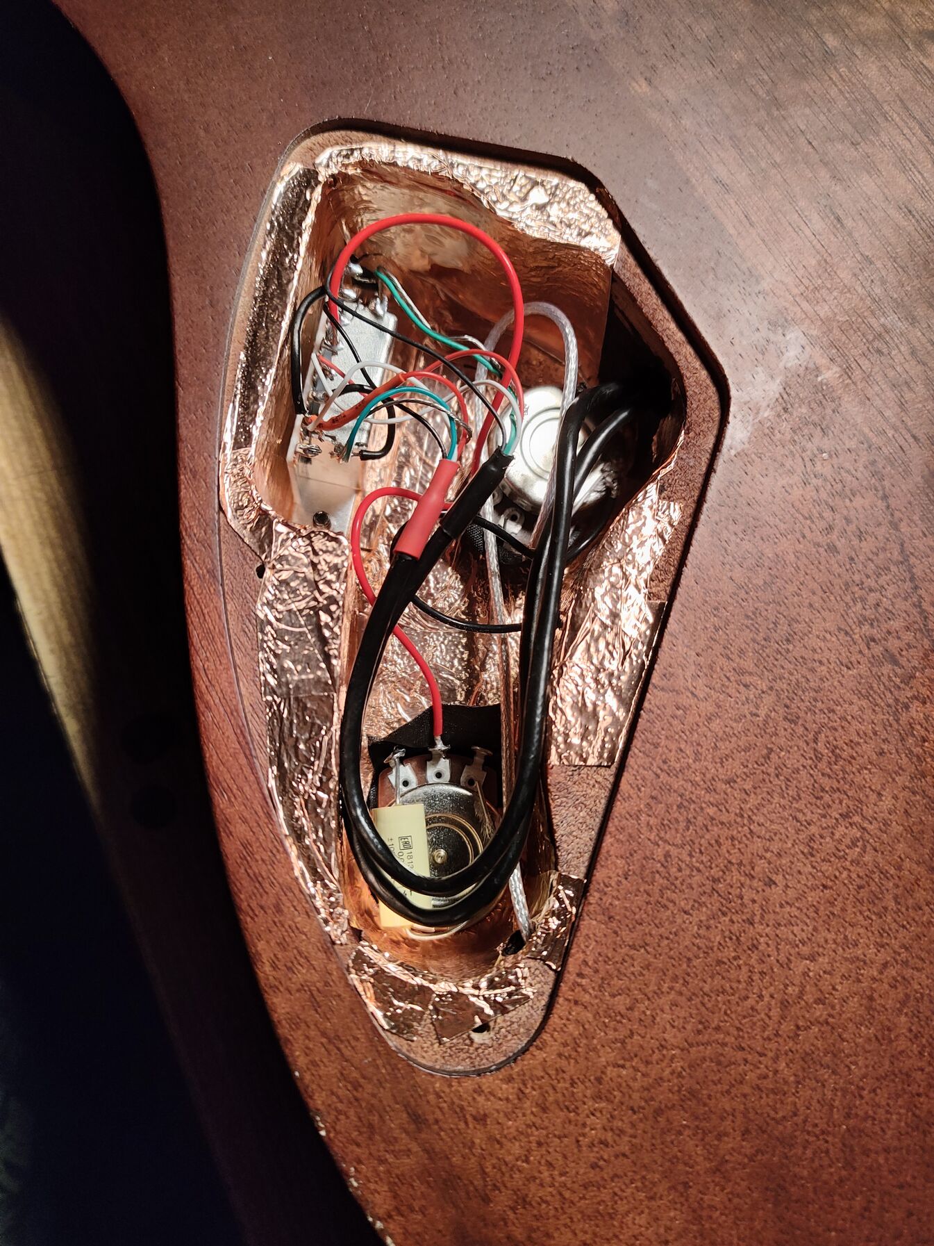

Most csupaszítottam le, hogy megsúroljam egy mosogatószivacs dörzsis részével, ez eltünteti a kifényesedett foltokat. Azt kell mondjam, hogy a test kiváló minőségű, nagyon szép munka a marás rajta, nem nagyon látni szálasodást, sorjákat. A fadarabok is szépen, szimmetrikusan vannak összeillesztve, látszik, hogy van középen egy blokk, és kétoldalt két "szárny", mint az átmenő nyakas gitárokon. Az egész gitár nagyon könnyű, én ezt is pozitívumnak tudom be.
A bundok nem vágnak, bár szerintem ezt utólag megcsinálták rajta. A nyak egyenesnek tűnik úgy, hogy most állítottam rajta a pálcával. A 13-62-es hajóköteleket leszedtem róla, elég magasra voltak állítva, de végignéztem a billegtetős szerszámommal, és csak 3-4 kiálló bundot találtam, azok is nagyon kicsit állnak csak ki, semmi extra. Majd megreszelem őket.
Az elektronika abszolút hulladék kategória. Az egyik potiból kijött a tengely, amikor le akartam róla húzni a tekerőgombot.
Kisméretű legalja potik és gagyi drótok vannak benne. A gyári pickupjai rettentő gyengén szólnak, feleakkora jelet sem adnak le, mint a DiMarzio D Activator X az RG420-amban. Mindent kicserélek benne, ha majd megérkeznek a Fleor pickupok hozzá. -

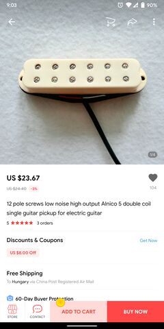

Rendeltem ilyen Waah Hot Texas Blues pickupokat, summer sale van az Alin. Legutóbb összehasonlítottam a Fleor vintage staggered alnico szettjét Seymour Duncal SSL-1-esekkel, és hát letaglózó volt a különbség. Nem a Fleor szólt jobban.
Hozza mondjuk egy Squier Standar/CV gyári pickupjainak a szintjét, de az igazi, nagybetűs strat hangzástól még messze van. Majd beszámolok, ha megjött és sikerült is beszerelnem, még egyelőre a DiMarzio D-Activator X-et sem szereltem be az Ibanezembe, amit pár hete vettem. Nem baj, jövő héten már nyári szünet végre.
Külön jó még ezekben a Hot Texas Blues pickupokban, hogy lehet 48-50-52-es pólustávolságokkal is rendelni, így nem fog a nyaki pickupnál kilógni két oldalra a mágnes.
