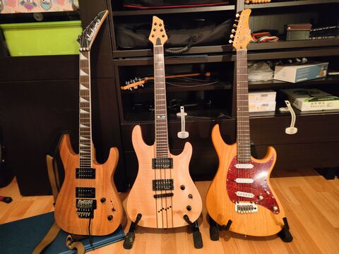

Hangszedőket, elektronikát (kapott 5 állású Ibanez stílusú kapcsolót, új potikat), a tremolón a babákat rozsdamentes acélra, tőkét sárgarézre, a felső satukat titánra. Most még várok egy szett alap Wilkinson hangolókulcsot hozzá, mert borzalmasak ezek a gyári kulcsok. Tudom, hogy keveset számít satus gitáron a hangolókulcs, de az a kevés használat így is kínszenvedés.
Ilyen szar kulcsok tán még a legolcsóbb Harley Bentonokon sincsenek.
Viszont a nyaka egy álom, és a karbonpálcás merevítésnek hála atomstabil is. Volt augusztus vége felé az a nagy esőzés a nagy szárazság után, és két gitáromnak nem feszült hátra a nyaka a hirtelen nagy páratartalom-változástól: a japán Ibanezemnek és ennek a Jacksonnak. A többi gitár nyaka nem igazán bírta, volt, amelyik használhatatlanná hátrafeszült.
Goose-T
FockeWulf #48662 üzenetére
Egy JS32 DKA AH NO, csak kissé feltuningolva.

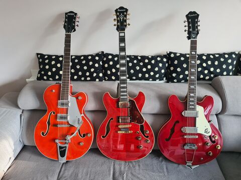

Rendben! Akkor nekem meg marad a Casino. :-) Mi legyen a Telékkel?
