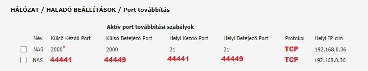

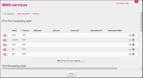

Az van, hogy a lakókocsinkban levő modemes router és a házi között folyamatosan váltogattam munka közben, tesztelve a kapcsolatot a ház és a lakajkocsi között.Namármost, ezeknél a váltásoknál az asus router terminálja a kapcsolatot a backend részen, erről természetesen a frontendet nem értesíti és a mit sem sejtő júzer szépen használja a csudiszép felületet
Sanyi beállítja a frontenden a portforwardot ( hitte Ő ) majd nem érti, hogy mi a hétrétű rongybatekertviharvertejóédes******** nem működik, miközben a UI azt mutatja, hogy a portforward márpedig él.Szóval ne higyj annak se amit látsz
minden működik frankón, a hiba tényleg annyi volt, hogy a telekomos boxon a passzív kapcsolat port range nem volt konfigurálva, így Ő értelemszerűen nem is tudta mit kezdjen vele.
Na, így már tudni fogom merre lopják a lakókocsit, ha valakinek megtetszik

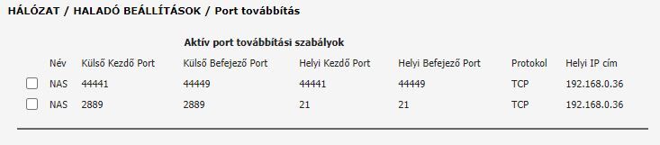

SaNyEe
valóban a telekomos boxon nem volt beállítva.
Ott jelenleg 55000 és 57000 közötti portok mehetnek át és irányítódnak az ASUS routerre.
Az ASUS routeren forrás port tartományt meg lehet adni 55000 és 57000-nek, viszont cél port az fix egy port lehet csak, tartomány nem. A cél port mezőt üresen hagytam a routeren (de ha ezt a forwarding szabályt törlöm is ugyanez a helyzet), IP-nek a NAS IP-je megadva.Hibaüzenet módosult:
Transfer channel can't be opened. Reason: No connection could be made because the target machine actively refused it.
Could not retrieve directory listing55536 és 56559 közötti portokat használ a QNAP FTP szervere.

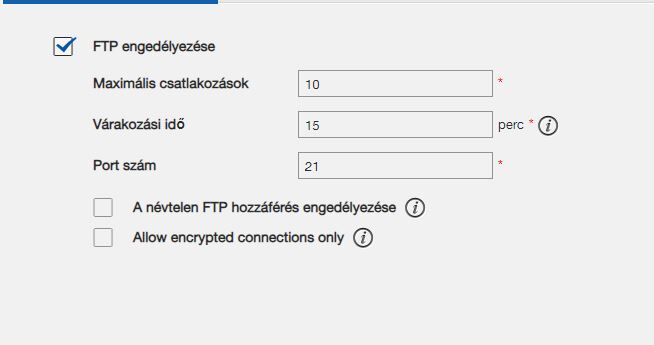

1.kép: ennyi az összes FTP beállítás???
Hiányzik a passzív mód beállítás és a passzív portszám range.fixált ip esetén a nas dhcp kliens, a router meg dhcp szerver, de be van állítva routeren hogy mindig ugyanazon ipt kapja. Így a router tud róla hogy van egy nas is, akár dns névvel is elérhető.

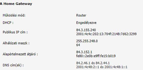

noip-s host néven mobilnetről nem is szabad hogy bármi megnyíljon http-n. Az úgy jó.
Routereden ellenőrizd hogy ugyanazon 84.3.. címet látja-e ő is wan oldalon.

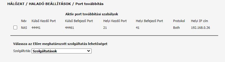

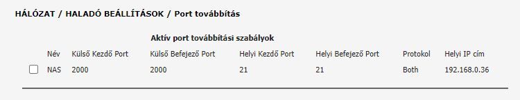

Szia! Köszönöm a tippeket!
Legjobb tudásom szerint nekifogtam.

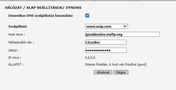

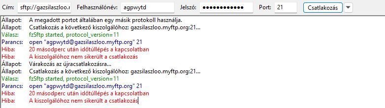

1. mi a küönbség a fix és fixált ip között? Jelenleg a router-ben is fix ip van a nas-nak beállítva, illetve a nas is ugyanazt az ip-t kéri
2. Filezilla-val elérem lan-on
3. Portforward beállítva
4. dyndns kész, router-en beállítva
Itt megállt a tudományom
A noip-s host nevet megnyitva (https://gazsilaszloo.myftp.org/) helyi hálózatról a router kezdőlapja nyílik meg. web-ról semmi.
Biztos valami alapvető dolgot nézek be, de mint mondtam nem értek hozzá -
Csak szépen lépésenként haladj.
- adj a routeren fixált ip-t a nasnak (fix ip-t nem javaslok)
- Nas-on állítsd be az FTPs szervert úgy hogy lanon működjön
- Routeren állítsd be a portforwardokat (upnp-t inkább kerüld el) a külső portszám 2000 felett legyen
- ddns regisztrálás, beállítása a routeren.[link] [link]
Ilyesmire nincs kész (és használható) leírás. Mindenkinél más eszközök vannak, mindenkinél máshogy kell csinálni. -

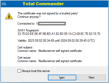

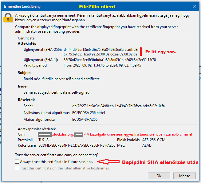

Hogyan lehetne egységes formátumra hozni? FTPs SHA1 vs SHA256
Így hogy ellenőrizhető (utólag) hogy biztonságos-e a ptp kapcsolat?
