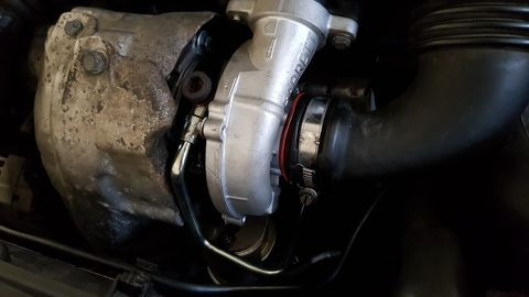

Végre tegnap felraktuk az új turbo-t és összeállt a paripa az 1.6 hdi-n.
A kis olajszűrőt a turbo olajzó cső végéről kivettük ami ugye a betegségük ezeknek szóval aki 1.6 tdci-t is egyszer megbont ne hagyja ott, a turbos ürge is mondta, hogy mindenképp vegyük ki...
Tök jól viszi ez a 110 ló ezt a 307-es bódét, meglepődtem.

Peugeot esetén meg tudom adni azokat a motorkódokat amikbe nincs FAP, de a fordnál sztem más a motorkód szóval nem sokra mész vele. A 90 lovas viszont tudtommal szűrő nélküli mind, ha gyengének érzed simán lehet ám azon állítani...
Mi pont most esünk át ezen a dolgon eléggé oda van a turbo még gyári 230e km van benne(1.6 110ló fap nélküli), a kis olajszűrőt kivesszük és ha minden jól megy hamarosan rakjuk össze az új turbóval.
