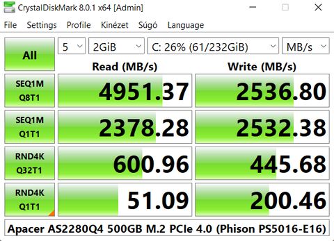

Üdv itt mindenkinek!Csak érdekességképp a frissen összerakott ITX konfigomban muzsikáló Apacher M2 SSD-ről egy gyors teszt.
A száraz adatoktól eltekintve is cefet gyors szerintem. Nagyon tetszik, csak tartós is legyen.Eddig 40 fok volt a max nála. Nem tudom ez mennyire számít soknak. A hozzá mellékelt hűtőborda van rajta viszont a chipset alatta van és az sem épp hideg. Esetleg érdemes lenne oda irányítva egy csendesen lehelő ch. ventit beszerelni?

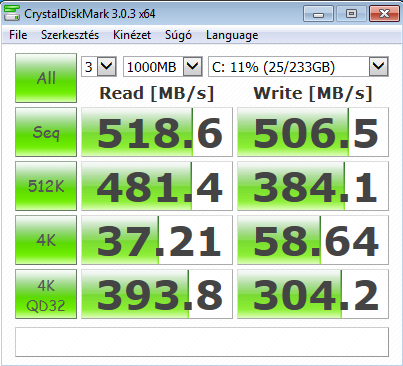

Itt az én 840 EVO-m teszteredménye:
Szerintem beleférnek a különböző konfig miatti szórásba az eredménykülönbségek.(Acer noti, I5 2,5GHz, 8GB ram, HM77 chipset,12.9.0.1001 RST Driver)
Teljesen jó. Nálam legalábbis kivállóan teljesít -

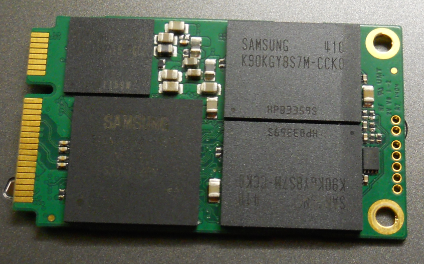

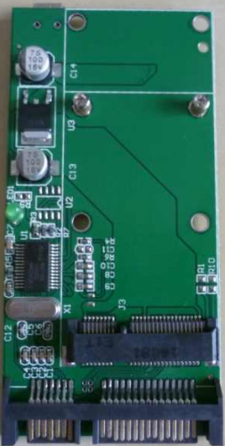

Üdv itt mindenkinek.
Érdekességképp megosztanám itt a problémám egy EVO 250GB mSATA SSD-vel kapcsolatban.
Laptopomban kinőttem a kb 2 éves 64GB-os Samsung 470-SSD-met így, mivel van benne egy mSATA foglalat is a két 2,5"-os SATA férőhely mellett gondoltam szerzek bele egy 250GB-os példányt és mivel a régivel maximálisan meg voltam elégedve, gondoltam maradnék a márkánál. Innen az apróról jó áron be is újítottam egy originál oem példányt sajnos gar. nélkül.
Első gondom a laptopommal akadt, mivel az mSATA csatijába dugott SSD-ről nem volt hajlandó bootolni, csak akkor, ha nem volt bent mellette másik meghajtó. A boot menüben sem jelenik meg így az eszköz. Úgy néz ki, hogy a legújabb bios is "buta" hozzá.
Szereztem egy SATA-mSATA átalakítót és így szerencsére minden probléma és sebességromlás nélkül működik a régi 470-es helyén.
A fő probléma viszont az hogy ha kicsit is meg van dolgoztatva az SSD rettentően melegszik. Nagyobb fájl másolásakor, vagy teszt futtatásánál egy perc után túllép a 70 fokon20 fokos szobahőmérsékletnél és az ARM vezérlő védelme leszabályozza addig amíg le nem megy 70 fok álá.
A laptopom nem egy melegedős fajta, az SSD környezetében sem fűt semmi ráadásul az eredeti mSATA foglalatban sincs e téren különbség, az ajánlott beállításokat is rendben elvégeztem ill. máshol sem leltem erre vonatkozólag megoldásra, gondoltam csökkenteni kéne ezt a hevülést mert zavart hogy melegszik a burkolat az SSD felett és szerintem az élettartamára sincs ez túl jó hatással ráadásul mint írtam garim sincs.

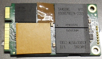

Ebből a cikkből kiindulva először is lefejtettem a chipek oldaláról a gyári matricátUtána kapott az ARM vezérlő vékony kétoldalt ragacsos gap padot ill. az egyéb SMD alkatrészek is le lettek fedve a biztonság kedvéért

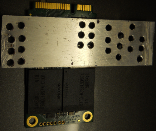

Majd ráragasztottam az előzőleg vékony alulemezből barkácsolt hűtőlapocskát
A végeredmény
Sajnos a gépem meghajtófedelén nem sok szellőzőnyílás van és természetesen nem szeretném szétfurkálni, de így is nyertem - 5-6 fokot ami arra biztosan elég, hogy ne throttlingoljon az SSD kérdés, hogy majdan a nyári melegekben hogyan fog viselkedni.
Ha valaki ilyen SSD-t szán laptopjába az vegye számításba ezt a problémáját a sorozatnak, mert én sokmindenre gondoltam de erre a legkevésbé.

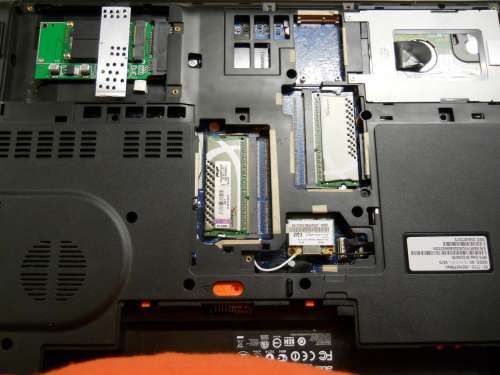

Helo!
Én ilyet használok egy laptopban és nincs probléma.
Sajnos miután megvettem az mSATA SSD-t és beszereltem csak akkor derült ki, hogy "buta" a bios és nem bootol a mini PCIe csatira kötött meghajtóról. A boot menüben sem jelent meg az eszköz. Érdekes, de ha kizárólag az SSD volt a gépben, akkor valami SATA kábellel kapcsolatos hibajelzés után elindult a telepítés rá és úgy bootol is róla.
Mivel van két merevlemez helyem is így egy hasonlóba dugtam és hozza a gyári értékeket tesztnél.
Olyan kell aminél a csíptető egy hellyel feljebb van szerelve. A képen alacsony profilú modulhoz való van.
Ilyen kicsit intább csak wifi kártyákból gyártanak. -
