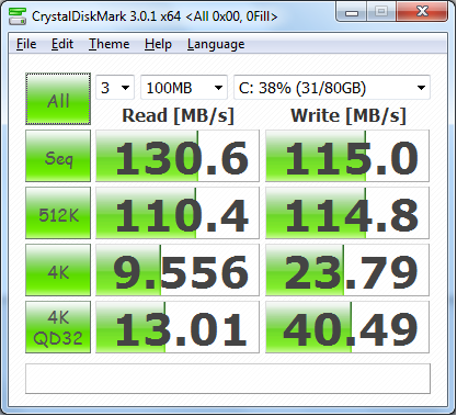

Az OCZ Vertex3-at sajnos most meg csak SATAII alaplapban tudtam tesztelni, varhatoan jovo heten megy a SATA III teszt is.
Ime az elso SATA II-es eredmenyek:
Ezen eredmenyek elso korben SATA II-nel tetszenek
, igazabol csak a 4K QD32 Read erteket keveseltem csak, a tobbi erteknel latszik a SATA II limitacio valamennyire.Jovo het vege fele ha meglesz a SATA III eredmeny, akkor azt is kuldom.
Ist

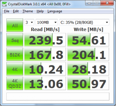

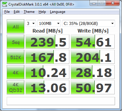

Idokozben megleptem a korabban emlitett T61-es BIOS hack-et
SATA I modban ugye az alabbi erteket kaptam:
A SATA II engedelyezes utan latszik, hogy a korlat szepen megszunt, minden ertek normalizalodott, kiveve a Sequential write throughput ertek, ami a papirforma alapjan 230 MB/s ertek korul kellene lennie, ehhez kepest meg vissza is esett a SATAI-ben mert ertek fele ala is:
Jelenleg ertetlenul allok a Sequential write throughput 54 MB/s-os jelenseg elott, esetleg valakinek otlete, tippje, hogy mi okozhatja ?
Ist
Ugy nez ki lehet BIOS hack-el engedelyezni a SATA II modot a T61-es laptopban!

Ma bekerult a Lenovo T61-es laptopomba egy KINGSTON 256GB V100-as. Viszont az alabbi elkeserito teszt eredmenyt kapom:
Mi okozza ezen lassulast ?
A gyarto adatai szerint 250 MB/s read 230 MB/s write kellene lennie.
Valakinek tippje ?
Elore is koszonom!
