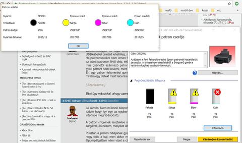

Epson sx 510 nyomtatot hasznalok.
Korabban eredeti tontaval de most kiprobaltam az utangyartottat (ez print)
Az elejen minden ok volt de mosr kiirta hogy patron nem ismerheto fel. Mi lehet a gond? Patron meg legalabb 1/3ig van festek. -

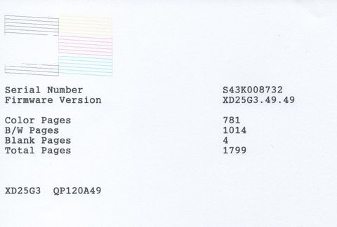

Ha nem működnek a fúvókák, normál minőségnél sokkal jobban csíkoz. Ha átállítod a legjobb minőségre, kevésbé lehet észre venni a csíkozást.
A fúvóka teszt alapján kb igazolja is a nyomtatást, viszont érthetetlen, hogy status lap miért jó. Már egy fúvóka eltömődés is látszik a nyomatban. Egyre tudok gondolni, hogy van ahol nem a feketéből nyomtat, hanem a három színből keveri ki a feketét. Vagy magas minőségben nyomtatja aki a status lapot. -

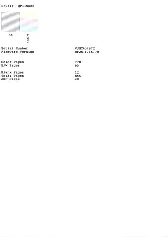

Kiderült, hogy egy biztosíték miatt volt minden. Szóval ha valakinek üres lapokat "nyomtat", akkor ez is lehet egy hibaforrás. Nézzétek meg az F1 jelzésű kis biztosítékot ami a képen is jelölve van.
Azóta már nyomtat viszont fejtisztítással kapcsolatban lenne érdekesség:
- Az infó gombot megnyomva az "epson status sheet" gyönyörűen csíkmentes.
- Fejtisztítás mintánál a fekete fele hiányzik.
- Normál minőségben nagy csíkokat kihagy.
- Magas minőségben is látható 1-2 apróbb hiba.Lehet hogy van valami gubanc a gép -> nyomtató kommunikációban?
Ilyen sorrendben a képek:

Speeedfire
Köszi mindenkinek.
atala
Speeedfire #7770 üzenetére

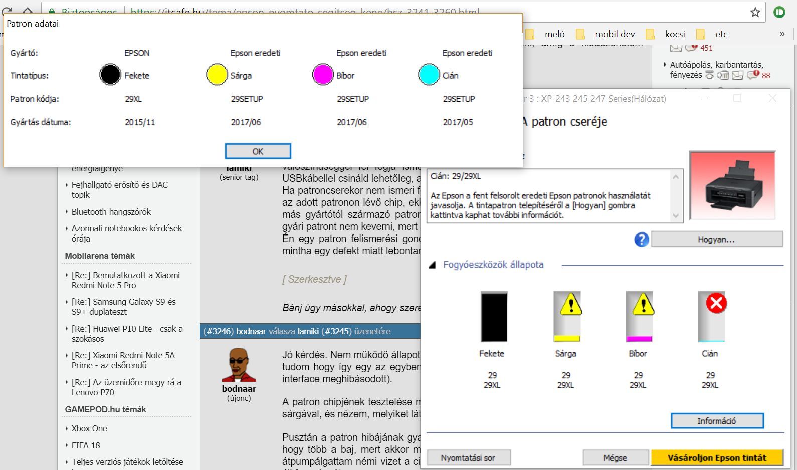

Kifogyott a cián, azért nem nyomtat. Lehetőleg ne keverd az utángyártott, és az eredeti patront. Nem a tinta miatt, hanem a különböző chippek gondot okozhatnak.
Nagya21
Speeedfire #7772 üzenetére
HAli!!
Valamennyit fogyaszt a többiből is, mert fejet tisztít.
Ha az egyik UGY patron, akkor a többinek is annak kell lennie, máskülönben meghülyül......

TigerDzsó
Egy Epson XP-645-ös nyomtatóm van. Tegnap kifogyott belőle a tinta, ezért rendeltem hozzá eredetit, de az ára miatt elgondolkoztam, hogy legközelebb utángyártottat vegyek.
Valakinek van tapasztalata ilyenekkel? Vannak bevált márkák? Vagy ne nyafogjak és vegyek bele eredetit? -
