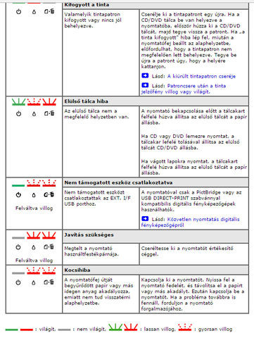

vfrtibi
vfrtibi #7205 üzenetére
megcsináltam!
, újra szétszedtem , találtam service manual-t , újra pozicionáltam a fogaskerekeket, leszedtem egy senzort,puha rongyal megtisztítottam ,visszaszereltem és " tadamm múkod " - még visszarakom a burkolatokat aztán kipróbálom ,remélem cd-t is nyomtat ,bár már alig kell ez a funkció. Már majdnem elszaladtam egy Canon ts5055 venni az MM-be mert most van egy 10%-os akció . Köszi atala , nélküled nem figyeltem volna fel erre a hibára .
vfrtibi
Vagy amit én gyors villogásnak gondolok, az valójában lassú , akkor viszont - a festékpárna megtelt -cseréltessem szervízben.
vfrtibi
Szia
Köszönöm , megnéztem ,az ábra szerint: - zöld nem világít, a két piros egyszerre gyorsan villog -ez kocsihibát jelent de semmi nincs az útjában , és papír sincs beszakadva .De időközben mintha rémlene hogy valamikor régebben talán frissítettem win 8.1 vagy 10 hez szoftvert.
