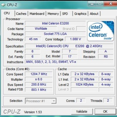

Igen valamikor mértem,és én is meglepődtem mennyire keveset eszik.
Nem akarok hazudni,de az intel eist-et bekapcsolva biosba,általában 1200 mhz környékén ketyeg,filmnézés közben is a grafikus gyorsítás miatt.:
Volt amd-s rendszerem integrált ati igp-vel,többet evett jóval mint a p35-ös lap+cerka+gt210-es trió.
Persze most nem mérem meg a fogyasztást,mivel van egy wlan,és egy hangkártya is a gépben,ez is csak dob rajta.
De azért egy brazos rendszerre lecserélném,de ha nem is a gt210 helyére mindenképpen 6450-es kerül -
