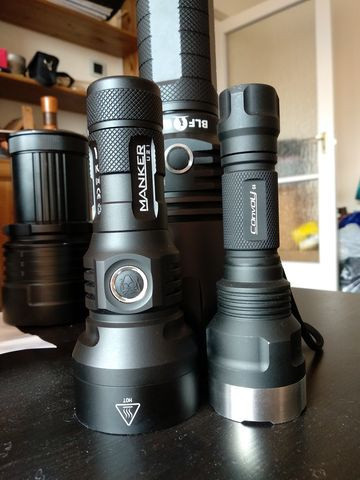

may15
Masooo #45121 üzenetére
Manker U21-en 561m-t mértünk hatótávnak. Előnye hogy micro usb-vel újratölthető, és 2A-s gyorstöltést is tud. Azt tudom javasolni, hogy légy türelemmel egy kicsit, mert a manker most áprilisra ígérte az U22-t, aminek a refije bár kisebb, lumenben több lesz. A hatótáv marad ez az 500+. Annxi, hogy az rettentően kényelmes fogású darab, 21700 akksival megy, és usb c port van benne.
Az említett szempontokon meg gondolkozok kicsit, hogy miket tudok még mondani neked rá.

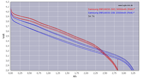

Ezek gyári adatlapról (unprotected):
LG HG2 3000 mAh <= 20 mΩ
Sony US18650VTC5 2600 mAh 13 mΩ
Samsung INR18650-30Q 3000 mAh 19.94+-2 mΩ
Az első kettőt csak AC 1 kHz-re adták meg, az utolsó DC 1 és 10 A közötti terheléssel.
A lámpákban fene tudja milyen a terhelés, de full fényerőn közel DC-nek vehető.CPF fórumról:

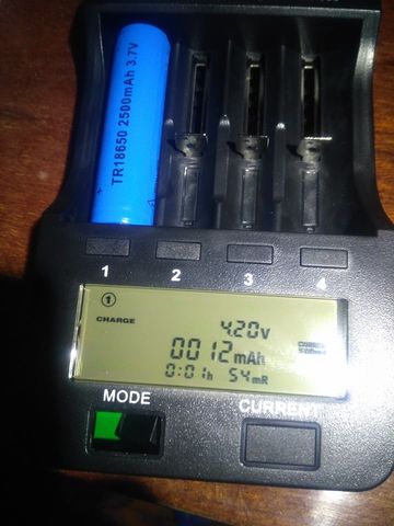

Masooo #44521 üzenetére
Jól mondod.
Charge egyből tölt, és közben méri a betöltött mAh-át.
Fast test először kisüt, de nem méri, majd tölt és méri hogy mennyi megy bele.
Nor test először feltölt, majd kisüt és méri a mAh-át, majd feltölt.
Ha valaki nagyon tudni akarja, hogy mennyi van az akkuban, akkor fast testet kell indítani, és nézni az időt, ami a kisütés kezdetétől a töltésre váltásig eltelik. Az idő szorozva a kisütő árammal megmondja, hogy mennyi volt benne.
Ez a Lii500-ra és a C4-re is igaz. -

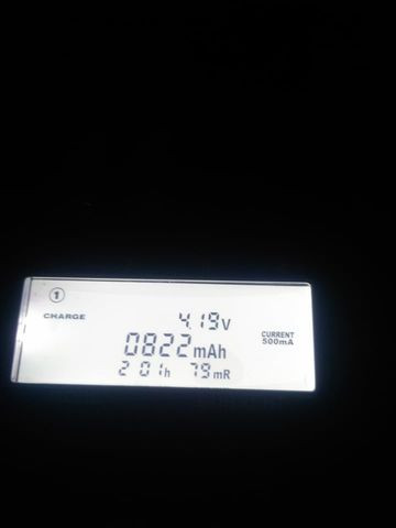

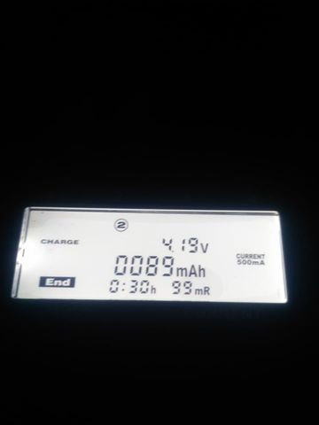

spileraaa
roszul irtam az aksi nevet ez az
trustfire [link]akkor kihúztam a töltés alól
és ha jönnek akik értenek hozza megmondjak mi is a teendőmielőtt kivettem volna őket készíttetem meg 2 képet
ui. meg most is káprázik a szemem a fene gondolta hogy ilyen erős fénye van a convoy s2 -nek
többet tuti nem nézek bele
