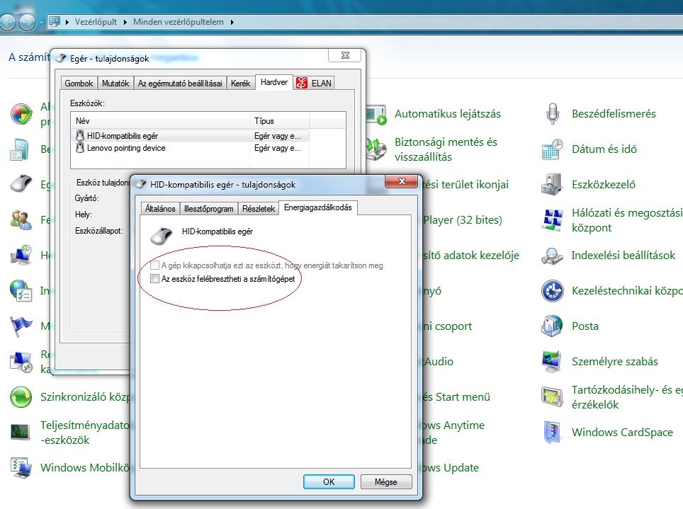

Adott egy Logitech M185 wireless egér , amely egy W7 64 bit OS laptopon teljesít szolgálatot .
A "probléma" az , hogy az egér felébreszti a PC-t alvó állapotból egy kis megmozdításra is ( a kapcsolókhoz hozzá sem érek rajta) annak ellenére ,hogy az (egér) energiagazdálkodási beállításban le van tiltva az opció .Próbáltam drivert keresni hozzá a Logitech support oldalán ,de nem létezik .
Mi lenne a megoldás ,hogy ne ébressze fel a gépet alvó állapotból (pl. az egér megmozdításakor) ?
(csak akkor nem ébreszti fel a gépet ,ha kikapcsolom az egéren a power gombot
, de azt nem akarnám minden alvó állapotba küldésnél kapcsolgatni

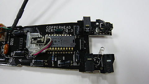

Ebből a leggázosabb kérdés a szenzor.
Elvileg a Razer 3G szenzornak nem kéne szemmel láthatóan világítania, infravörös LED van benne. Ha a felső világítás fénye szűrődik be, az rendben van.
Szóval ha a benne lévő infravörös LED nyikkant meg (szenzorhibával még nem találkoztam), akkor első körben érdemes lehet a tápellátó vezetéket megnézni, elég sérülékeny, pláne tizensok év és némi szerelés után.
Ez épp Copperhead, de emlékeim szerint a DB is így néz ki belülről.
