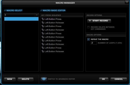

PitLee
Dragon27 #1514 üzenetére
A többiek kijavítanak ha rosszul tudnám, de én még csak olyan egérhez tartozó programmal találkoztam ami csak a billentyűzetet makrózta le.
Amire te gondolhatsz az a recorder?
pl: valami ilyen biztos van többféle, most így gyorsan ezt találtam példának
(keresgélés közben találsz valamit előtte itt csekkolhatod nem-e vírusos https://www.virustotal.com/hu/ -
Dragon27
Roccat Kone XTD egérben a macro beállításban belehet állítani a bal egérgomb lenyomását feloldását és ennek időtartamát is... Belehet állítani azt is hogy az egér merre mozduljon? -
