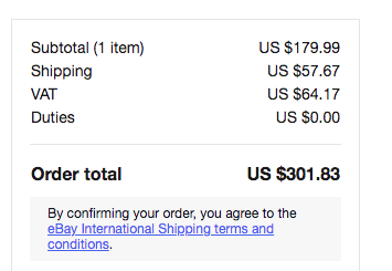

Sziasztok! Vásároltam USA-ból egy notebook VGA-t, 180 dollár volt a termék ára. Fizetéskor viszont HÉA-val terhelt összeget kellett fizetni, összesen 255 USD-t.
Kell ilyen esetben még bármit is fizetnem (VÁM/ÁFA) ha ideér a csomag?
A szállítás módja USPS First Class, ha ez számít valamit.
Előre is köszönöm a választ/segítséget.

Már leírtam szerintem, mivel a vásárláskor mindent fizetsz, itthon semmit sem kell fizetni. Akkor megint összefoglalom:
Az eBay is csak 150 € értékig (ez most 176,85 USD) szedheti be az áfát, ez a vámmentes IOSS vásárlás., ekkor Magyarországon nem kell áfát fizetni, feltéve ha az eBay-es eladó jelezte a szállító felé hogy IOSS vásárlás volt, erre minden szállító esetén van elektronikus adat megadási lehetőség.
Ha több 150 €-nál az értéke akkor majd a megérkezéskor a szállító fogja rendezni vámolás keretében az áfa beszedést.
A nagyobb érték esetén az eBay-en viszont van két olyan lehetőség amikor a logisztikai cégük intézi a vámolást és a szükséges áfa, vám beszedését, ha az eladó csatlakozott az alábbi két program valamelyikéhez: GSP (Global Shipping Program) vagy az EIS (eBay International Shipping Program) akkor fizetéskor beszednek mindent és itthon nem lesz más fizetnivaló.Szóval ez a jelenlegi felállás szerint IOSS vásárlás, a 138,98 USD érték miatt, mert kevesebb 176,85 USD-nél.
Ha fizeted az áfát, mert vám tétel 0% és ez marad a közteher, akkor az szerinted nem egyenlő ezzel: Duties Delivered Paid (DDP)
Mivel az eladó exportál ezért nem áfás áron értékesít, ezért ha az eBay-en fizetsz áfát csak az az áfa kérhető amit neked importálóként kell hogy fizess.

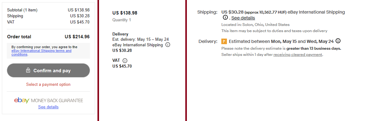

PMarton0712
Üdv,
Egy laptop alaplapot szeretnék rendelni ebay.com-ról, Amerikából.
ebay International Shipping-gel (EIS) lenne szállítva, viszont úgy tűnik annak a DDU (Delivery Duty Unpaid) változatával, mivel a termékoldalon az ebay azt írja "This item may be subject to duties and taxes upon delivery".
Ha jól néztem az EU honlapját, a vámtarifa 0%.
Az ÁFA annyiben kissé megzavaró, hogy bár azt írja az ebay az idézett mondat alapján, hogy lehet ÁFA-fizetési kötelezettség kézbesítéskor, a checkout-nál felszámítja nekem. (Az ÁFA helyesen szerepel: (138,98 + 30,28)*0,27 = 45.70.
I. Az egyik kérdésem, hogy miért is számítja fel a checkout-nál az ebay az ÁFA-t jelen esetben? Mit is kellene kézbesítéskor fizetni?
Tudomásom szerint az ebay ÁFA-t beszedni €150-ig köteles, továbbá akkor, hogyha olyan DDP (Delivery Duty Paid) "all-in-one" jellegű szolgáltatást nyújt, aminek keretében az esetleges vámot, ÁFA-t a checkout-nál az ebay-nek ("előre") kell fizetni és ez alapján ők intézik az esetleges "papírozást". Ilyen az Global Shipping Program és az EIS DDP-s változata* is.
A termék értéke ~$138, szóval a €150 értékhatár miatt nem lenne köteles ÁFA-t beszedni, a termék oldalon pedig hiába az EIS szállítás, azt írja "This item may be subject to duties and taxes upon delivery". Tehát felteszem ez a termék az EIS szolgáltatás DDU (Delivery Duty Unpaid) változatával lenne szállítva, azaz kézbesítéskor kellene fizetni adót, vámot (ha van), egyebek.. de mivel a checkout-nál az ÁFA már ott szerepel, akkor most lesz ÁFA fizetési kötelezettség kézbesítéskor vagy nem? (Vagy fifti-fifti és kiderül?)
II. A másik kérdésem, hogy kell kézbesítéskor a vámeljárási, vámkezelési költséget ("custom handling fee", "brokerage fee") kifizetni? Vagy az EIS a jelen esetben is tartalmazza ezt?
Egy Amerikából érkező, mondjuk FedEx-es küldeménynek valószínűleg megdobná egy 10000 forinttal az árát vámkezelési költség.
*ebay International Shipping DDU vs. DDP mindösszesen ennyit találtam:
"eBay International Shipping offers both Duties Delivered Unpaid (DDU) and Duties Delivered Paid (DDP) options to buyers. Currently, the option to be used is predefined for every transaction based on the item price, item weight, and buyer shipping country. Later this year, eBay International Shipping will enable buyers to choose how they prefer to have their shipment cleared through customs — using DDP or DDU." (forrás)Előre is köszönöm a válaszokat.

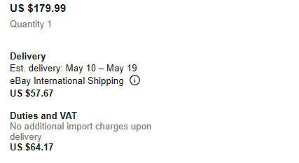

PMarton0712
Kedves V/
Köszönöm a választ!
Megrendeltem végül, elméletileg május 19-ig meg kell, hogy érkezzen. 103430 forintot ebay San Jose zárolt is. $1-t adományoztam (utólag belegondolva lehetett volna többet is), így $302.83 lett a vége.
Visszajelzek majd, hogy mi lesz az ügylet vége.

PMarton0712
#86166
Röviden ez ugyanaz mint a GSP, ahol az eBay logisztikai cége a Pitney Bowes intéz mindent, neked semmit sem kell csinálnod a fizetésen kívül.
Senki nem fog tőled újból áfát szedni.
Az IOSS téma és a GSP, EIS szétválasztandó, más kategóriák, 150 € értékig vámmentes és automatikus elektronikus vámolás és eBay általi áfa elszámolás van, ők intézik.
A másik kettő esetében kell vámolás, de azt a logisztikai cég intézi a szállítással együtt és a fizetéskor ők rendezik az áfa témát is. Ahogy már írtam nincs kezelési költség.
Erről is van szó az Összefoglalóban, 11 és 12 pontok.Általánosságban meg mindig a szállító keres meg, tájékoztatnak a teendőidről, biztosítanak formanyomtatványokat és azokat általad kitöltve és visszaküldve rendezik a vámolást. Amikor aktuális akkor kell vele foglalkozni.

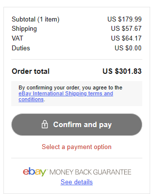

PMarton0712

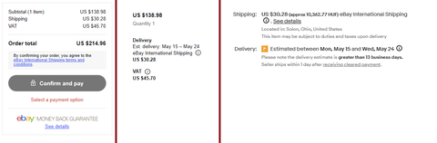

Üdv mindenkinek!
Egy korábban már szóba került, de még csak fontolgatott rendeléssel (elsősorban vámkezelésével) kapcsolatban lenne pár kérdésem.
Hordozható elektronikai eszközt (laptop + töltő) szeretnék rendelni USA-ból. "ebay International Shipping" (EIS) keretében lenne szállítva.
A checkout az alábbiak szerint alakul:
A kérdéseim a kedves Fórumozók felé ezek volnának:
1) Elsőként egy inkább amatőr kérdés; annak ellenére, hogy az ebay €150 értékig köteles ÁFA-t beszedni, ennél a rendelésnél - az EIS alapján - annak ellenére is beszedi, hogy a €150-t meghaladja?
====> Checkout alapján minden bizonnyal igen, tehát kiszállításkor a Posta nem kér tőlem ÁFA-t. Viszont ha mégis, akkor ebay/Posta-tól (előbbi a preferált) visszakövetelhető.2) Ez az EIS rendelés tehát úgynevezett DDP (Delivered Duty Paid) és nem DDU (Delivered Duty Unpaid), igaz? Hiszen előre kell fizetni vámot (0% a tarifa jelen esetben elméletileg) + ÁFA-t (27%).
3) Még soha nem vámkezeltettem semmit, tehát hogyan történik pontosan a vámkezelés jelen esetben, ha azzal valóban nekem kell foglalkoznom?
====> I. Esetleg úgy, hogy amint a csomag a Magyarországra érkezik, kapok egy értesítést a csomagküldőtől, hogy töltsek ki egy bizonyos "Import Vámkezelési Megbízást"?
====> II. ebay-nek a szerepe ebben nulla?
====> III. Ha a Posta (MPL) a csomagküldő, akkor ezt a formanyomtatványt kellene kitölteni?
====> IV. Mi van, ha nem a Posta a kézbesítő? Akkor mit is kell kitölteni vámkezelés esetén?4) Az egyetlen díj, amit az ebay a checkout-nál nem számít fel, de mindenképp fizetnem kell a checkout-ot követően, az a vámkezelési költség, ugye? (pl. Posta: 4000 ft., GLS: 6000 ft.).
5) Jól tudom, hogy nem lehet a vásárlás IOSS-os, mivel €150 felett van? (Ezért sem lehet "automatikus vámolás", aminek 399/799 forint lenne a díja).
6) Mit tudok tenni azügyben, hogy a Posta ne kérjen tőlem mégegyszer ÁFA-t? (Esetleg valamilyen frappáns kis megjegyzés az eladónak checkout-nál?)
Ha valaki kijavít, kiegészít, pontosít, válaszol az egyes pontoknál, azért nagyon hálás lennék!
Előre is köszönöm!

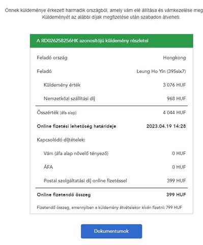

Francia91
#86160
Igen, minimum ennyit (399 Ft) kell fizetni ha a Postán keresztül jön, megkapták hogy IOSS rendszerű volt a vásárlás és ezért csak a kezelési díj van felszámolva, nem kérték az áfát.
A forintra számolt értékek az eladó által megadott küldemény elektronikus adataiból számolva a havi vámolási árfolyammal, ez neked csak egy tájékoztató nem kell vele foglalkoznod. Bár megint a HKD összeget USD árfolyammal számolták, de lényegtelen.
Ha nem fizeted ki 48 órán belül akkor 799 Ft lesz. -

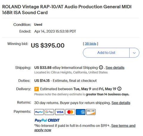

#86137
A böngészős oldalon nézd már, ott jobban részletezve van hogy mire mit fizetsz és az e-mail-re gondoltam. A mobil app nem korrekt.
De törlöm ezt a hsz-t mert minden információ meg van róladMegnéztem és Magyarországi szállításra ezt írja
Duties: US $14.15 - Estimate, final at checkout, ami azt jelenti hogy becsült érték és majd a kasszánál látod
A 27% áfás bruttó ár 501,65 USD és a többivel együtt így lett 562,65 $
Lehet kérni vásárlás törlést, vagy ha nem fizeted ki akkor lesz egy feljegyzett nem fizetett a vevő "fekete pontod" és van olyan vevő korlátozás ahol ez számolják és macerás az eladónak amár feljegyzett jutalékot töröltetni

#86135
Nincs kép, de a hirdetés linkje is kellene, mert az USA-ból nem szoktak ingyenes szállítással küldeni, az is köztudott hogy lesz import költsége (vám, áfa) és az mindig fizetéskor kerül elő, mert licitálós terméknél nem lehet tudni hogy hol fog megállni és mely országból viszik el ezért eleve nettó árak jelennek meg hirdetéseknél és a fizetési összesítő oldalon lehet látni.
De az eBay értesítője az milyen összeget tartalmaz mert annyiért vetted meg, ezen szövegű: You won with a xxxxxxxx bid! Next, make your payment.Az eBay árfolyam nem számít, gondolom kártyával akarod fizetni és akkor a kártyakibocsájtó árfolyamával számolsz, lényeg az hogy a fizetési deviza felajánló képernyőn mindig a devizás összeget (alsó) kell választanod.

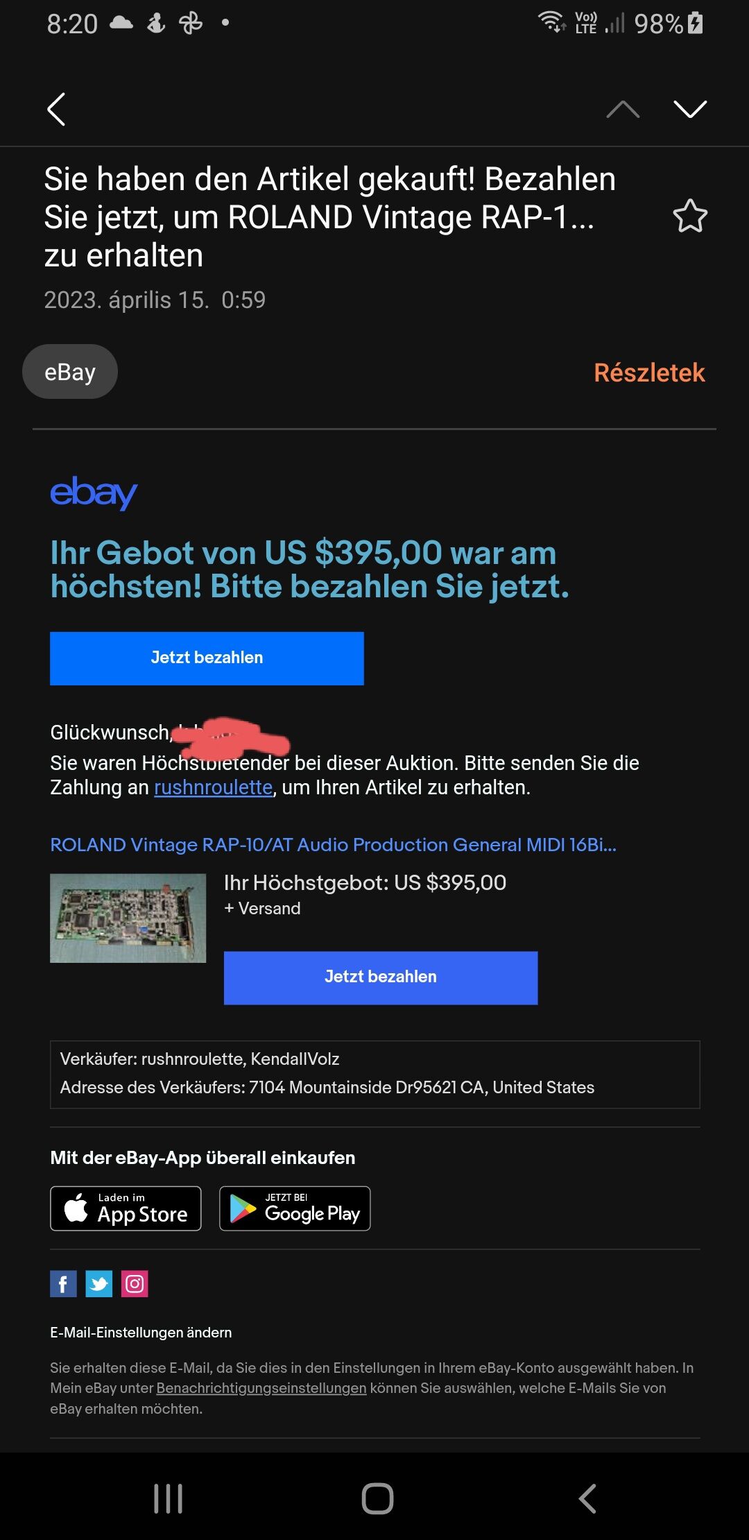

Ebayen megnyertem usa-ból egy használt terméket.
395$ áron free shippinggel (ld. 1. Kép)
Aztán mikor megnyertem, már 395$+33.88$ szállítást ír. (2.kép)
Amikor meg fizetnék akkor 562$-t kellene fizetnem, $501+$43 szállítás + $17.97 vám (3.kép), sőt nem tudom milyen árfolyamon számol az ebay, de a végén már 198000ft jött ki rá
Szeretném megvenni, de 395$-nál nem terveztem többet adni érte, és nem értem mitől lesz közel 50%-al drágább.
Az lenne a kérdésem, hogy van-e lehetőség megvenni a megnyert áron, ha igen, hogyan, ha nem, akkor mi a teendőm, hogy lemondjam. (Esetleg a húgom Floridában él, ahol az eladó, talán neki elmehet a fenti áron?)Egy másik terméknél meg véletlenül elírtam a licitet, és szeretném módosítani kisebb összegre.
A jelenlegi licitnél magasabbra, de a beírtnál kisebbre.
És az ebay nem engedi.
Azt hogyan tudnám korrigálni?Köszönök minden segítséget.

#86130
Az eBay és a logisztikai cége nem kér vámolási költséget, sem a GSP, sem az EIS esetén. A szó használata lehet ilyen Duties = Customs.
Az adott termékek többségénél a vámtarifa 0%. Így ez helyes Duties = $0 -

Üdv mindenkinek.
Egy ebay International Shipping (EIS) vs. ebay Global Shipping Program (GSP) kérdésem lenne Amerikából érkező terméknek a vámkezelésével, illetve az egyéb, kézbesítéskor felmerülő "meglepetésszerű" költségeivel kapcsolatban.
USA-ból szeretnék tehát rendelni egy elektronikai árucikket ("Buy it now" formában, EIS-sel szálítva).
Az alábbi költségeket mutatja az ebay a checkout-nál:
Subtotal: $180
Shipping: $57
VAT: $64
Duties: $0
A checkout-nál az ebay ezt is írja: "No additional import charges upon delivery".A "Duties = $0" illetve a "No additional import charges upon delivery" szöveggel viszont kételyeim vannak, ugyanis hiányzik a VÁM (Customs) és a vámeljárás költsége (Customs Handling Fees) a checkout-nál lévő végleges összegből ("Order total"). (A VAT = $64 kizárólag a szállítás és vételár összegével számított magyar ÁFA).
I. A kérdésem az, hogy akkor a VÁM-ot és a vámeljárás költségét illetve díját kézbesítéskor kell a Magyar Postának kifizetnem, mint VÁM (ami vételár+szállítás)*0,12) illetve "Megbízásos postai vámkezelés" (ami 4000 forint) formájában?
Viszonyításképpen, egy, az ebay Global Shipping Program-ban résztvevő másik terméknél annyi különbséget látok, hogy a termékoldalon szerepel egyrészről az, hogy "International shipping and import charges paid to Pitney Bowes Inc.", másrészről, hogy van egy "Import charges" nevezetű tétel is, amit a checkout-nál kifizetni.
II. Szóval tehát, GSP-nél a Postának kizárólag a 399/799 forintot kell megfizetni? (Sem VÁM sem egyéb vámeljárási költség nincs a Postának, mert mindkettő megy checkout-nál a Pitney Bowes-nak?)
Hogy egy kicsit érthetőbb legyen ez a sok szöveg amit írtam, az Amerikából EIS-sel érkező, szóban forgó termékre hajlandó lennék kifizetni $180+$57+$64 = $301 összeget, viszont úgy már nem venném meg, ha kézbesítéskor a Posta kér ezen felül 4000 forintot és még VÁM-ot is...
III. A GSP-vel szállított másik terméknél viszont a "megérzésem" az, hogy ott a Pitney Bowes-nak kell fizetni checkout-nál a VÁM-ot és a vámoltatási költséget is, azaz, kézbesítéskor már ezekkel nem kell foglalkozni, legfeljebb a 399/799 forintos Postának fizetendő költséggel.
Ha valaki veszi a fáradságot, hogy végigolvassa ezt mind és az egyes pontokon kijavít, kiegészít, ahol kell, azt előre is megköszönöm!
Üdvözlettel,
Márton -

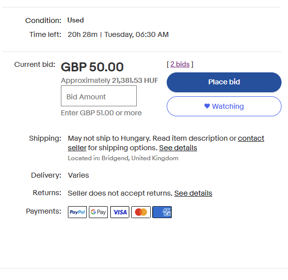

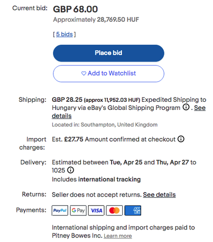

Üdv mindenkinek, kellemes Húsvétot!
ebay.co.uk-ról szeretnék rendelni egy aukcióval meghirdetett terméket az Egyesült Királyságból (használt laptop, főként "mókolási" célra).
A bizonytalanságot az okozza, hogy bár UK-ból rendeltem Brexit után, sem aukciós terméket, sem szállítási infók nélküli terméket még sosem rendeltem az ebay-ről. Engem is alapvetően a - jelenlegi állás szerinti - £50 feletti költségek érdekelnek. Cél, hogy minél kevesebb/kisebb mértékű ilyen legyen..
Amiket tudok/feltételezek, hogy:
I) Szállítási költség vagy mód egyáltalán nincs megadva Magyarországra.
====> Ezért írtam az eladónak, aki azt mondta, hogy szállít Magyarországra és egy gyors online keresés alapján azt látta, hogy Parcelforce-szal kb. £30-40 lenne.
====> ebay ("Place bid") enged engem licitálni minden gond nélkül.II) Vámot nem kell fizetnem, ha: vételár+szállítás <= €150 (~£130)
III) ÁFA-t ebay beszedi fizetéskor checkout-nál. ÁFA = (vételár+szállítás)*0,27
IV) Ha az eladó a szállítónak (elméletileg Parcelforce lesz) jelzi, hogy IOSS vásárlás volt, akkor a Magyar Postának nem kell:
====> ÁFA-t fizetnem "duplán", hogy a terméket fizikailag átvehessem. ("Duplán", hiszen az ebay-nek már egyszer meg kell fizetem a checkout-nál a 27%-os magyar ÁFA-t).
====> Kifizetnem a Magyar Postának a jelenleg 4000 forintos "Megbízásos postai vámkezelés"-t sem, legfeljebb a 399/799 forintot
=======> ha nem a Magyar Postának kell a vámkezelés díját kifizetnem, akkor a vélhetően a Parcelforce-nak kell az ebay checkout-nál?Még egy-két kérdés:
====> ha nincs megadva szállítási mód Magyarországhoz, de az eladó hajlandó ide szállítani, akkor a szállítást is az ebay checkout felületén kell majd kifizetnem?
====> valaki a Parcelforce-nál olcsóbb szállítási módot ismer ami a jelenlegi helyzetre alkalmazható? (A küldemény kb 3.5 kg és 40x30x10 cm).Egyéb információ: nem PayPal-lal, hanem MasterCard-dal kívánok fizetni az ebay felületén a checkout-nál.
Ha valaki veszi a fáradságot, végigolvassa amit írtam és az egyes pontokon kijavít/kiegészít, illetve válaszol nekem, azt előre is nagyon szépen megköszönöm!
Üdvözlettel,
Márton -
Érdemes az eladónak megemlíteni hogy amire az eBay egyébként is felhívja afiogyelmét annak megfelelően küldje el ha EU-s országba megy, érdemes emlékeztetni arra hogy a vevő telefonszámának megadást ugye bejelölte és azt is adja meg a küldemény adatoknál,.
Ha az Egyesült Királyságból küldi akkor ott a Royal Mail igényli az címzett e-mail címét, ezt ugyan az eBay nem adja meg neki, de egy képes üzenetben elküldheted, direkt nem írhatod le mert az üzenőrendszer ezt kiszokta szűrni, mert GDPR és közvetlen elérés nem adható meg az eBay szabályok szerint.
Bár a fizetésnél az eladónak szóló üzenetmező tartalmát tudtommal nem vizsgálja szóval oda is beírható. Ha feldolgozó program megfelelő formában megtalálja ezeket az információkat akkor lesz online fizetés a Posta esetén. -
Minden esetben az EU-n kívülről érkező termékek esetén be kell nyújtani vám-árúnyilatkozatot és meg kell állapítani az import áfát és beszedni azt ezt tartalmazza a vámolási eljárás és ezért az a cég aki ezt végzi kérhet díjat.
Akkor is ha nincs vám vagy esetleg áfamentessége van. Jogszabály írja elő.
150 € értékhatárig vámmentes és az arra jogosult vagy erre kötelezett kereskedő beszedheti az áfát, amelyet majd továbbít azon adóhatóságon keresztül (ahova bejelentkezett IOSS jogosultként) a vevő országa szerint adóhatósághoz.
Ezen határ összegig csökkentett adattartalmú vám-árúnyilatkozatot kell beadni elektronikus úton a vevő országa szerinti vámhivatalhoz a kereskedőnek, nem a vevőnek. Ezt a szállító cégen keresztül intézik általában.
A Magyar Posta ezért 399 Ft-ot kér ha a vevő online fizeti ki, ha nem tudja online kifizetni akkor meg 799 Ft-ot.
Ha nincs IOSS akkor meg a szállító csinálja a vámolást, ennél a Magyar Postaa küldemény tartalmának értéke alapján sávos díjat kér a vám-árúnyilatkozat és az áfa megállapításáért.
EU-s ország postánként változik ez, van ahol 150 € értékig ha IOSS-os a küldemény semmit nem kérnek, Németországban 1 EUR értékig nem szedik be az áfát sem ( kvázi 5 EUR áfamentes határ) nálunk meg így oldották meg. -
