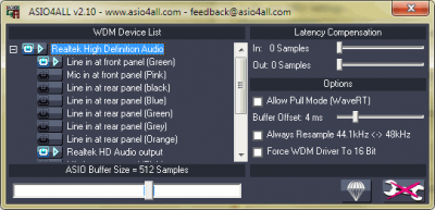

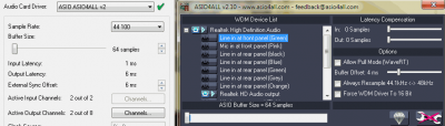

Az ASIO4ALL által kiírt 6ms csak a driver késése, a hardvernek van egy saját belső késése. Saját tapasztalatok alapján RLC889A teljes késése Win7 alatt 25ms körül van, ami 0,025 másodperc, ami 150BPM mellett egy tizenhatodnak felel meg. Ami nagyon durva, és teljesen alkalmatlanná teszi bármilyen (persze lejátszáson kívül) ASIO használatra.

Elnézést! Emiatt nem kell megvárnod a véglegeset! Mert az ASIO az ilyen, ezzel nem tudsz mást csinálni. Ráadásul szerintem baromira nem fogod hallani azt amiről most beszéltél. Próbáltad már, hogy kapcsolgatod ide-oda és keresed a különbséget? Ha igen és hallottad a különbséget akkor értem hogy miért akarod ASIO-n hallgatni. Ezek felett ahogy schawo is írta, az emu nem konvertálgat.

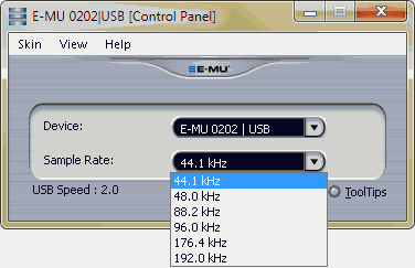

-ez a config panel, nálad is valami ilyesmit fog mutatniMegvan? Ha nincs akkor nyugodtan kérdezz, segíthetek.

-Igen, azzal a driverrel használom. Igaz w7 x64 alatt. A drivere semmit sem tud, csak vezérelni az eszközt. Szóval pl a realtek-es integrált szarok driverei messze felül múlják tudásban. De asszem itt nem ez a fő szempont.
Ennyi a drivere. A device-nál állíthatod be, hogy melyik emu eszközt (0404, tracker pre...) szeretnéd buzerálni (feltéve, ha több van). A sample rate-et meg úgyis az a rpogi fogja beállítani amelyik épp használja az eszközt. A többi karinál ebben az ablakban jóval több opció van. De a 0202-nél csak ennyi.
Külön ASIO drivert nem használok, mert ez az is egyben. Mellesleg próbáltam már csak a hecc kedvéért az ASIO4ALL-al, de tök értelmetlen... azaz a nagy furcsaság, hogy ha bent van ez a kari is, akkor akármelyik másik hangeszközt le tudom vinni 10ms-es késleltetésre (mármint az asio4all-al) -
