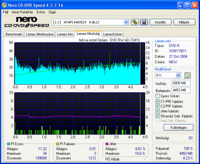

Tulajdonképp azért jutott eszembe, hogy régebben írt lemezeket tesztelek, mert ugyebár az írók és a lemezek minőségileg jobbak lettek, (már amelyek) és ha kell újraírom a rosszabbakat.
Az pedig igaz, hogy kb. most kezdenek gyűlni a tapasztalatok, 4-6-7 éve megírt lemezekkel kapcsolatban is, mert eltelt felettük egy pár év, s így látható a minőségromlás.
A 4368-as tesztet azért tettem fel, mert a SamsungS223Q, Sony Optiarc7243S, és a LiteOn524-es közül a legjobb eredményt a Sony hozta erre az indiai verbára írva.
Ha elfogadható az a tesztkép, akkor ez a párosítás marad nekem, mivel ehhez a lemezhez tudok legjobban hozzájutni.Ottó

Én is találkoztam már sok ilyen rossz teszteredményű lemezzel volt amit lejátszott akadás nélkül volt amit nem.Régebben egy régi Dimarson házimozin teszteltem a lemezeket elég háklis volt minőségre de ha jól ment akkor máshol is működött rendesen.Teszt az egy nagy segítség eldönteni a minőségét a lemezeknek,de a puding próbája az evés mint tudjuk,ezért kell több asztaliba is kipróbálni.Néha én is ránézek a régi lemezekre,ilyen eredménynél nem árt már újra felírni a lemezt,fő a biztonság.Sajnos csak most kezdenek el gyűlni a tapasztalatok a igazán,mert nem olyan régi technológia ez az egész.De ha már eleve jobb eredményeket hoz egy lemez,akkor hosszabb időnek kell eltelni ekkora minőségromláshoz.

Szóval nem adtál választ, ha értesz hozzá!
A teszt alapján KUKA lenne a lemez.
Azt magyarázd meg, miért van, hogy minden beolvassa ezt a HIBÁS lemezt!
A lemezt tokban tartom, szobahőmérsékleten.
Nem oly hozzáértő kérdeztem, hogy ha ezt a képet mutatja a teszt, és minden olvassa, lejátsza, akkor van-e értelme ezeknek a teszteknek?
Tehát a kérdésem mégegyszer: hogyan lehet ilyen kép mellett hibátlanul lejátszani?
Egyébként ezen a teszten én is meglepődtem, mert sokkal jobb tesztképre is írtátok, hogy elég gyenge minőségű a lemez.
Úgy gondolom, a fórum azért van, hogy megosszuk a tapasztalatokat, s nem azért, hogy beszólogassunk egymásnak!-Ezért tesz fel az ember olyan kérdést, hogy a tapasztaltabbak véleményt tudjanak mondani.

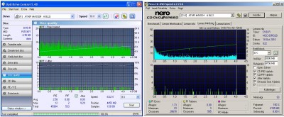

Jobbnak tűnik a TDK lemez tesztje.
De határozott értékelést, mindenki csak tesztképes íróval végzett teszteredmény alapján fog neked adni.Inkább verbát vegyél, még ha duplába is kerül.

Az egy dolog hogy a nero DiscSpeed elindul vele.
De a Sony AD-7260S által végzet teszt egyenlő a nullával.
Mert ez a párosítás, nem ad valós képet a lemez írási hibáiról.
Erre alkalmas írók a nero vagy a KProbe2 programokhoz, a LiteOn írói, és ezek klónjai. Most kapható ASUS és Plextor RW-k. A legújabbak csak a KProbe-vel működnek.KProbe-val elindulnak a Samsung MTK chipszettes írói is. Az SH-S223C kivételével.
Még sem elfogadott a Samsungok által végzett teszt. Pedig jóval valósabb képet mutat mint a Sony Optiarc-al készített.A Maxell, Ritek és a TDK ,MBI mid-es lemezeitől, ne várj csodákat.
Ha DL lemezeket írogatsz, akkor maradj a Verbatim vagy a Ricoh DL +R lemezeinél.
A többi márka felejtős.
Tehát nem az AD-7260S írásminőségével van a baj, hanem a választott lemez márkájával/ minőségével. Már annak is örülj hogy megírta végig.Összehasonlítani két DVD pörkölő írásminőségét, csak azonos márkával és mid-el rendelkező lemezekkel lehet. Lehetőleg egy tégelyből származóakkal.
Nem két különböző márkával és mid-el rendelkezőket. -

A DL lemez írásban dicsért Sony Optiarc AD-7240S testvérmodelljével. Én nem igazán vagyok megelégedve.
Kíváncsiságból beszereztem egy AD-7241S-t
6x-os pörkölés, SONY16D1 Mid-es lemezre.Ugyan ez a SONY lemez 12x-sen pörkölve.
Majd még kipróbálom DVD +R DL lemezzel is. De egyelőre az AD-7260S és a régebbi AD-5200S normál -R +R lemezeknél agyonveri az AD-7241S-t. -

Szevasztok!
Nem nagyon értek ehhez a témához, ezért megkérdezném:
Ezek az értékek mennyire rosszak?
Verbatim 8x DVD+R DL (Made in India) 4-szeresen megírva dvd-képről...
Író: NEC AD-7240SPI Hiba
Maximum: 178
átlagos: 51.39
Totál: 1536408
PI hibák
Maximum: 23
átlagos: 0.07
Totál: 16588
PO hibák: -
Jitter: -
Szkennelési Statisztika
Eltelt idő: 11:38
Minták száma: 29899
Átlagos szkennelési
intervallum: 8.00 ECC
Tüskék eltávolítva: 0 -
