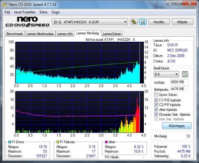

Jugar

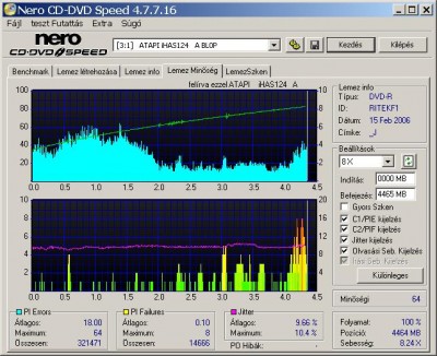

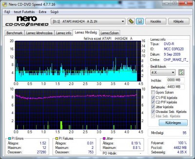

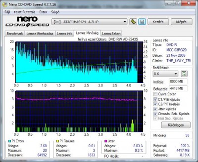

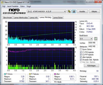

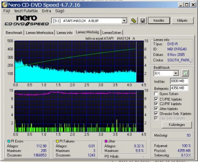

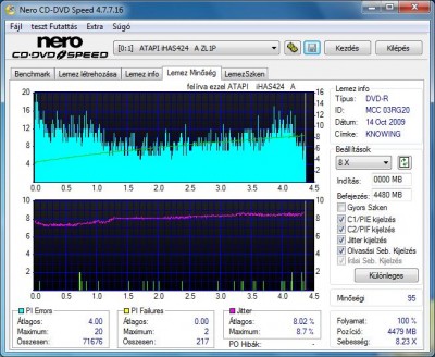

Az OPC-t érdemes bekapcsolni az ImgBurn-be? Én nem vettem észre különbséget az írás eredményeibe. Valakinek van ezzel tapasztalata?

Jugar
Az pedig az eredményekből is látszik, hogy az első henger dvd-r verbatim rosszabb volt mint a második. Két különböző helyről vettem.

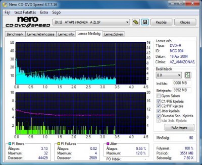

Jugar
IRON STORM #3578 üzenetére

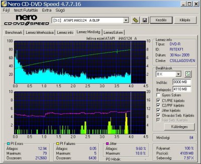

Mit értesz az alatt hogy össze-vissza tesztelek? Az értékek elég megegyezőek hengeren belüli lemezeknél mindkét íróval. Ez azért sokat elárul a hengeren belüli lemezekről. Más henger, más eredmények. Az OHT, és FHT-nél vannak még változások, ami természetes.
IRON STORM
Elképzelhető hogy valami belepiszkál az optikai meghajtóid kommunikációjába.
Nem tudunk normális következtetést levonni a tesztjeidből, össze-vissza tesztelsz, az eredményeid összehasonlítva akár a mi tesztjeinkkel, akár külföldi fórumokon található tesztekkel egyszerűen nem reálisak valamiért.

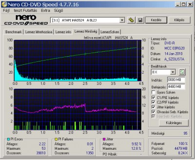

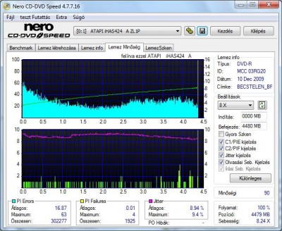

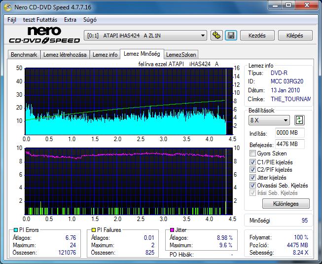

Az se az író hibája, mert a KProbe-val simán nyomja 4x-es sebességgel. És nem rosszak az eredmények ami írtam, de lehetne jobb is. Idáig a -os taiwan verba és a +os JVC (TY) -vel meg vagyok elégedve. De hengeren belül szinte mindegyik lemeznek ugyanott a gyengélye. Érdekes, más hengernél, máshol van gyengélye, vagy nincs. Max esetleg fw-rel lehet még variálni valamit. De az optiarcal is kisértetiesen hasonlóak az eredmények egy hengeren belül.

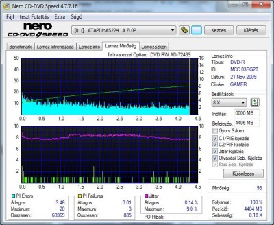

Jugar
Én is azt hittem hogy az átflashelt íróval van bibi, amíg nem írtam meg optiarc 7243-al is a lemezeket. De amikor szinte azonos eredmények születnek hengereken belül minkét jó kategóriába sorolható íróval, az csak azt jelzi, hogy nem fogtam ki jó hengert. Van ilyen. Ez is csak azt mutatja, hogy vannak a hengerekbe, de még hengeren belül is kisebb nagyobb szórások.

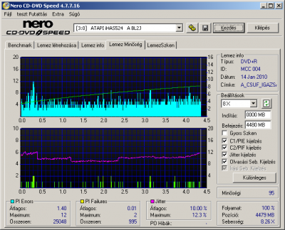

slaci007
Nálam OHT on adta a legjobb eredményt

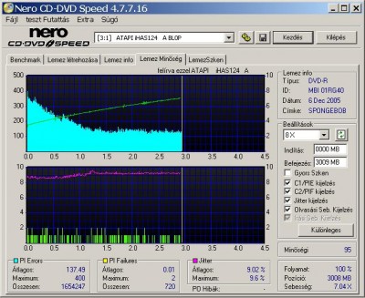

IRON STORM #3528 üzenetére

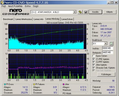

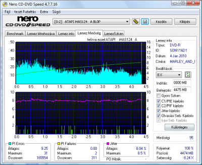

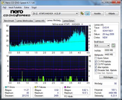

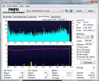

FHT-vel is felment 147-ig a Pi. Számomra ez elkeserítő a gg72 SONY lemezeihez képest. Nem tudtam hogy 8x-osan kell tesztelni, de akkor úgy fogom.

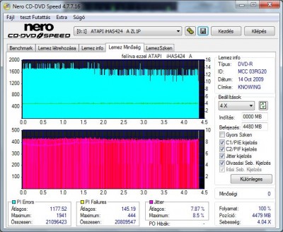

IRON STORM
Jugar

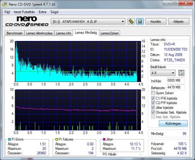

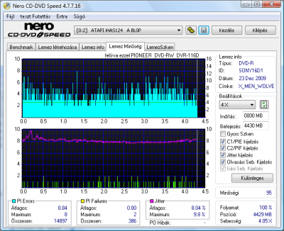

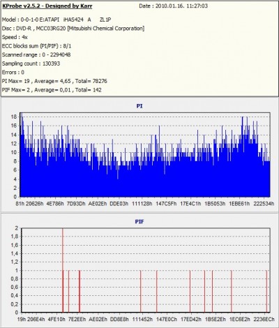

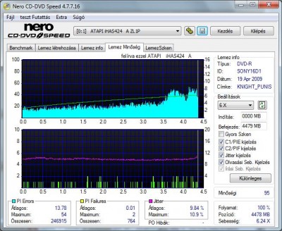

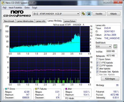

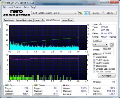

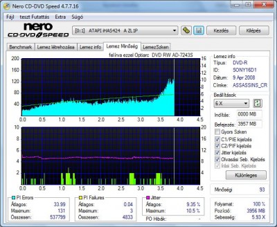

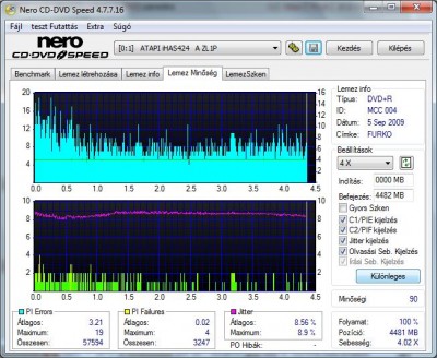

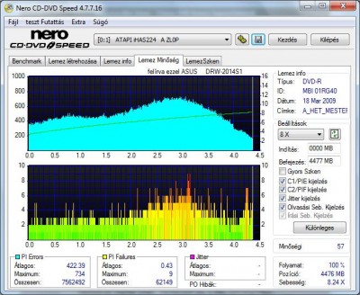

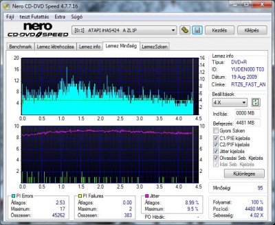

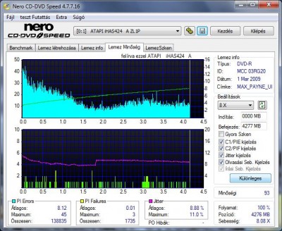

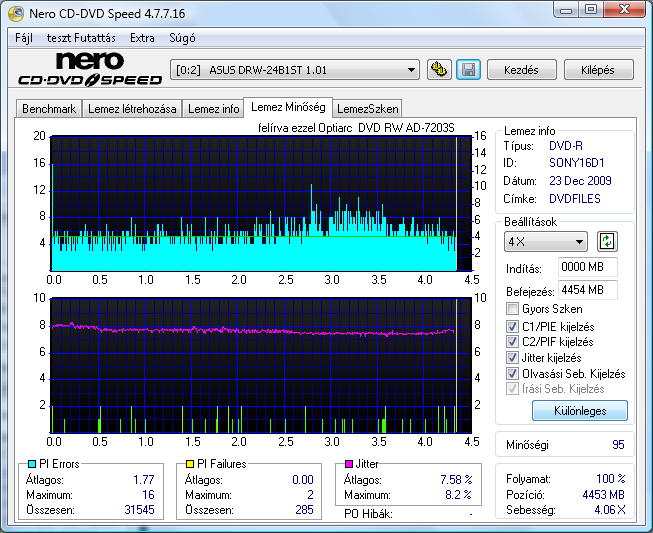

Nálam a SONY16D1 lemezek nem teljesítenek jól,
se optiarc 7243s 1.03fw, se iHAS 424 ZL1P-fw. Valahogy ez a SONY lemez nem vált be

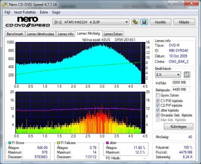

azért már az is érdekes, hogy látványosan jobb eredmények születnek tesztelés során egy arany színű maxell 16x dvd-r made in taiwan ritek f1 lemez esetében, mint a korábban említett tdk és philips 16x dvd-r mbi 01rg40 médiakódos lemezeknél - több típusú íróval is írva -, holott a maxell jóval olcsóbb, mint a tdk vagy a philips!

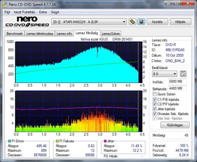

gg72
Ezért is mondjuk itt mindenkinek, hogy kerüljék a TDK-t és a Philipset, mert habár ki lehet fogni jobb szériát, de teljesen lutri a dolog. Olcsóbb kategóriában egyértelműen a Sony most a nyerő, csak vannak, akiknek még az 50-60 Ft-os lemez is drága és inkább reszkíroznak 5-10 Ft-ot...
Jugar

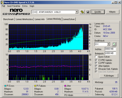

Az első (IHAS) szigorúbbnak tűnik mint a második (SE3). Ez miért lehet?
