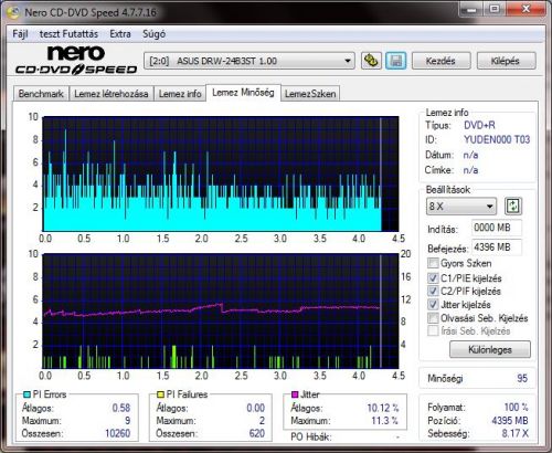

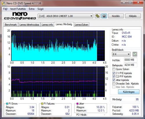

zozopapa68
Asus DRW-24B3ST@Lite-On iHAS124 B, AL0S
MID: FTI-R08-65
IT Media DVD+R DL 8x (FTI)
Írás: 4x -

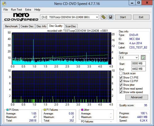

Kiegészítem samsung 224db (sb01) eredményével.Pioneer 110d fw1.41 / ImgBurn / 6x írás /
Pioneer 215d fw1.22 / ImgBurn / 6x írás /
+++++++++++++++++++++++++++++++++++++++++++++++++++Pioneer 216d fw1.09 / ImgBurn / 6x írás /
+++++++++++++++++++++++++++++++++++++++++++++++++++Pioneer 209ebk fw1.20 / ImgBurn / 6x írás /
+++++++++++++++++++++++++++++++++++++++++++++++++++nec 7241 fw1.02 / ImgBurn / 6x írás /
+++++++++++++++++++++++++++++++++++++++++++++++++++nec 7261 fw1.03 / ImgBurn / 6x írás /
Van ahol hasonló eredményt ad, de olyan is ahol nem.
nec7261 eredményén nagyon meglepődtem, 2x is lefuttattam, de újra odatette a kiugró részt.
Mit gondolsz?üdv

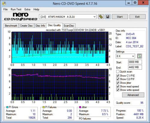

Samsung SH-224DB íróval találtam tavaly júniusi tesztet.
forrásVerbatim 16x DVD+R
MCC 004 (Made in Taiwan)
Írás: 4xA teszt alapján nagyon jól ír és tesztelésre is alkalmas.
Firmware alapján van BB, DB és FB verzió. -
