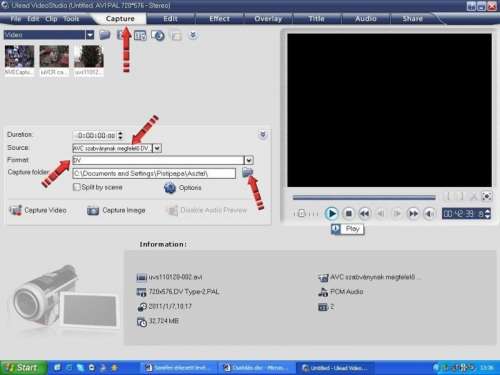

A MovieMakernál nem az import fájlt kell klikkelni, hanem a "Rögzítés videó eszközről", bár a képen nem látok ilyet. A Win7-nél nincs ilyen? A csrélhető adathordozónál nem értem, hogy miért nem adja fel, amikor az eszközöknél ott van. Az AmCapnál is be kell állítni a dolgokat. Itt egy tájékoztató, csak a Device-nél a kamerádat kell kiválasztani és a többi részt beállítni.
http://digitalizalo.net/cpg/764338/Mit-tegyek-ha-nem-mukodik-a-keszulek#.UyYt-KywW6h
További próbálkozás: az Uleadnál a "Format" funkciót DV-re kellene átállítni, úgy lenne jó, mivel a kamerát felismeri és neki a DV fájl az igazi. De a Neronál is az mpeg2-őt DV-2 re kellene állítni, ha megjelenik a lenyitósban. Az Uleadnál az "Opcót" kell még beállítni. Mellékelek képeket.Ü. Pibácsi

pibácsi
Szia rolo76!
A korábban javasolt MovieFactory egy komoly DVD szerkesztő progi, de vannak egyszerűbbek is. Nyilván mivel az eszközkezelőben megjelenik, így van lehetőség. Egy Capture megoldás az AmCap 9.21 (Demo version). Ez egy egyszerű Capture lehetőség. DV-tip2-be ment megtartva a váltottsorosságot, mivel a miniDV kamerák általában váltottsorosba vesznek fel (Lower Field First). (Már a mostaniak között sok van ami progresszívet csinál). Művelet közben látod, hogy hol tartassz, mert egyébként símán videó nézőnek is lehet alkalmazni. Be kell jelölni a hang felvételét is mivel egyébként azt lehagyja. Lehetőség még pl. MooGear DV Capture, Magix. Vagy WinDV, Debut, Stoik, DVApp, DVIO, EZV Capture, Magic Video Capture, DV Capture (DV-1-be veszi), Super Video Capture, Video Capture Master, stb. Ezek közül van sok, ami szabad. Na és a nagyok természetesen: Adobe, Vegas, Pinnacle, Corel, Ulead.
Természetesen mindet FireWire (IEEE1394) kábellal kell csatolni.
Ü. Pibácsi -

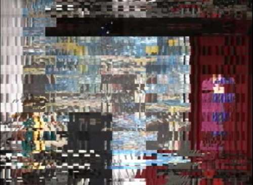

Haver27
Tudna valaki segíteni?
Vettem egy ilyendigitalizálót. A gond az, hogy ha nagyobb felbontásban mondjuk HQDVD minőségben rögzítek kb 5-6 perc után darabos lesz a felvétel.
A konfigom egy q9200, 4gb ddr3, sata 3 kingmaxssd-vel..... tehát nem a gép hal bele. Mi lehet a gond? -
