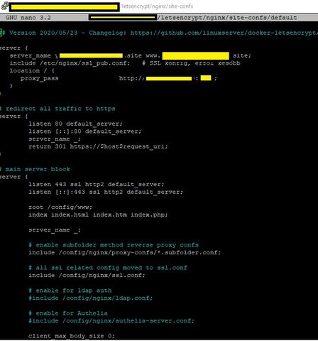

Nekem külön nincs telepítve nginx, de a letsencrypt mappában van ilyen is kicsit más konfig nevekkel, mint amit linkeltél. Ha jól értem csak ezt kell beírnom a konfig fájlba:
server {
server_name domain.hu www.domain.hu;
include /etc/nginx/ssl_pub.conf; # SSL konfig, erről később
location / {
proxy_pass http://localhostip:port;
Ha ez jó így, akkor valami még hiányos, mert nem érem még mindig el a wordpress oldalt.
haddent
Nézd át amit írtam pár hsz. -szel előrébb: https://cloud.rowra.org/s/fR4tD7p3DaBTiTr
Szolgáltatások publikálása / 8. pont főként, ha van még konkrét kérdés mondd nyugodtan

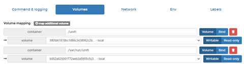

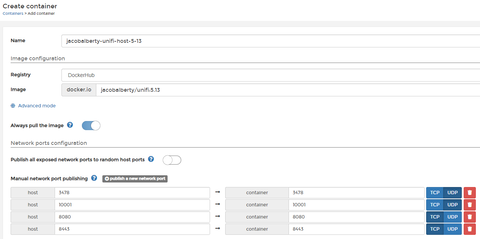

donat_sz
újra volt kis időm kísérletezni, de a host móddal még mindig nem bírok el
az alábbi docker -compose paranccsal indítottam:
version: "2.1"
services:
unifi-controller:
image: linuxserver/unifi-controller
container_name: unifi-controller-stack
environment:
- PUID=#sajátID
- PGID=#sajátCsID
ports:
- 3478:3478/udp
- 10001:10001/udp
- 8088:8080 #itt a 8080-as port már folglat az qBittorrentnek ezért a 8088
- 8443:8443
network_mode: host
restart: unless-stoppedviszonta https://NAS.IP.cím:8443 -on az oldal nem elérhető.
kipróbáltam "csak" konténerként futtatni host módban (macvlanon és anno bridge módban is így sikerült sikeresen futtatni)
beállítottam a portokat
EDIT: a 8080-at át kellett írni 8088-ra annak foglaltsága miatt (qBittorrent)és a volumeneket (illetve kiválasztottam a host módot.
majd itt a startingban ragadt a konténer percekig.
Hol a hiba? Mit rontok el?
