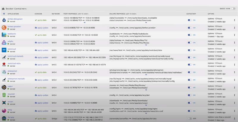

Melyik app jeleníti meg így a konténereket?
jézusom

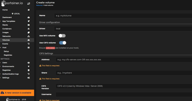

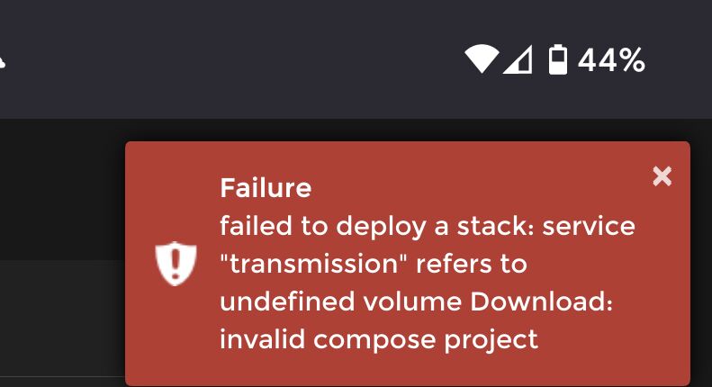

Dufresne #1582 üzenetére
Ugynevezett "named volume"-t csinaltal.
Ha atmesz a "Stacks" menupontba es ott szerkeszted a transmission-t akkor kene olyannak lennie hogy "volumes"
Nekem pl igy nez ki:volumes:
- /srv/docker/transmission/config/transmission:/config:rw
- /var/lib/transmission:/downloads
# - /path/to/watch/folder:/watchNeked az eleresi ut helyett csak a nevet kell hasznalnod amit elozoleg megadtal a "Name"-ben
Valahogy igy (/downloads csak egy pelda, lehet neked mashogy van beallitva, h default hova toltson):volumes:
- amiNevetMegadtal:/downloads -
Dufresne
Ez esetben úgy látom a második opció lesz a nekem megfelelő.
Ezen a felületen úgy tűnik sikerült létrehozni a kötetet, IP cím, mappa és a többi megadásával, legalábbis nem írt hibát a hozzáadásnál.
Viszont a transmission beállításainál a volumes szekcióban itt mit kell megadnom, vagy hogyan? -

Dufresne #1580 üzenetére
Pontoan hogyan adtad meg az elesi utat?
Tudtommal 2 opcio van:
host rendszer csatolja fel valahova a NAS megosztasat, a containernek azt adod meg ahova a host csatolta fel (ahogy kb eddig is tetted)
Vagy maga a dockerre bizod, h csatolja a NAS megosztast: https://docs.docker.com/storage/volumes/#create-cifssamba-volumes -
Dufresne
Portainert használok egy Pi4-en és eddig erről futott a transmission egy külső hdd-n. (/var/media/x csatlakozással)
Vettem egy NAS-t és azt szeretném, ha a továbbiakban oda dolgozna a transmission.
Mit és hogyan kellene átírnom a stack-ben, vagy esetleg még máshol hogy működjön?
Stack-ben Volumes résznél átírtam a címet az smb elérési útra, de hibát dob fel update-nél.invalid mount config for type bind: bind source path does bot exists
de itt a régió /var-os elérési útra hivatkozik...szóval itt elakadtam -

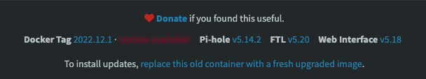

cigam

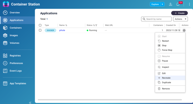

A végére csak kitisztult a kép.
- Leállítom az app-ot (konténert)
- A menüjében van egy Recreate menüpont.- Ez előhozza azt a yaml fájlt ami alapján létrejött. Itt kijavítom a dátumot latest-re( pihole/pihole:2022.12.1 -» pihole/pihole:latest)
- Rányomok az update-re, és megcsinál mindent. (Letölti az aktuális image-t, és módosítja(?) vagy lecseréli(?)az aktuális konténert az új paramétereknek megfelelően.
- Ezekután lesz egy régi "2022.12.1" image, ami unused, tehát törölhetős, és egy új "latest", ami nem csak a nevében az. -
cSuwwi
A konténert törölni kell nem leállítani
Utána szabadul fel és törölhető az image. De látszólag ez már a latest, ha most írtad át, jó lesz az az image.
Próbálj meg egy új containert deployolni (de töröld előtte a régit).
Jobban már nem tudom elmagyarázni, ha nem megy stigma kommentjében ott a szájbarágós gyorstalpaló. Kitartás, fog menni... idővel -

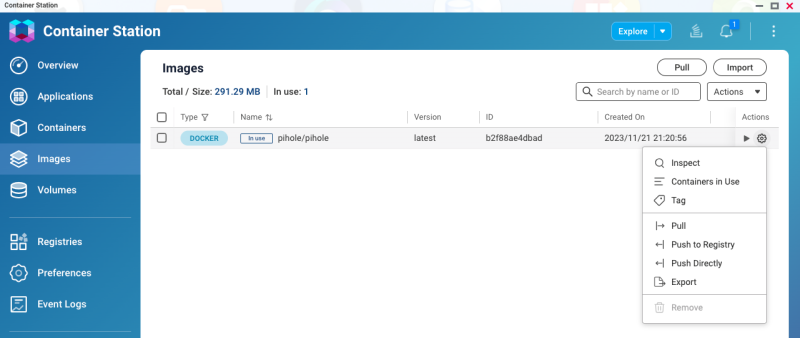

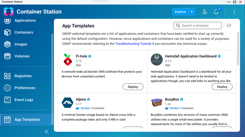

cigam
Valószínűleg biztosra mentek, és a NAS kiadásakor elérhető verziót tesztelték, és azt a verziót tették bele. Így biztosra mentek, hogy véletlenül sem egy éppen valamiért problémás kiadást fog telepíteni.
Az nagyobb gáz, hogy ez később sem módosítható, pedig van rá menüpont, mutattam is képet róla.Nálam picit bonyolultabb, mert bridge-en keresztül önálló IP címet kap

Sajnos nagyon sokminden másképpen van mint egy mezei Docker esetén, hogy véletlenül se tudja elrontani az user 1.0. Sajnos ez sok hátránnyal is jár. -

Működő containerből sehol nem lehet az imaget törölni, ez a portainerben és terminálról is így van. Nem is ezt írtam.
Hanem leállítod a containert első lépésként, majd utána törölöd az imaget. És ha ilyenkor deployolod és latest-en van akkor lehúzza a friss imaget és abból építi meg a containert.
Igen, arra az időszakra nem fog futni a pihole.Ha container eldobható, újraépíthető, a konzisztens adatokat nem ott tároljuk, hanem külső volume-okon (ami itt a pihole adatbázisa, a configokat pedig a yaml fájlban). Ha konténer újrabuildelés után nincsenek meg az adataid korábbról, akkor nem jó a yaml fájlod.

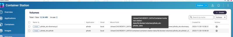

stigma
Hi, már próbált segíteni cSuwwi fórumtárs, de ahogy olvasom nem sikerült.
Igaz nem kérdeztem, tippeltem és bejött a gondolatom, ez gondolom QNAP Dockeres gyári alkalmazás, amiben nem olyan egyszerű konténert létrehozni, igaz vannak template-k amiket én mondjuk sosem használnék.
Syno NAS-om van, ott sema gyári kliens-t használom (Container Manager) hanem Portainer-t mert jóval megkönnyíti az életemet.
Qnap esetén konténer frissítésre ezt találtam: Update Container Version in QNAP Container Station 2 - Brian Prom Blog (promincproductions.com)Logout-ot írtam róla, ami száhjbarágós: Portainer alapok - LOGOUT.hu blogbejegyzés
Ha konténert teszel fel, nagyon fontos szabály, hogy sosem írsz verziót a végére ami nálad van, hanem ":latest" lesz a jó megoldás, ott majd mindig fog keresni új konténert watchtower, vagy manuálisan ha frissíted.
Nem leszólni akarlak, és a gyári klienseket, de nekem Portainerbe berakni a docker-compose fájl, vagyis stacket 10mp dockerhb-ról, átírni az elérési utakat + PUID/PID és egyéb váltózókat kb 1 perc, majd deploy és már megy is a konténer.
Frissítés kb 2 kattintás Portainerben. -
cigam
Az a baj, hogy itt a WEB-es felületen ez nem működik, vagy nem találtam meg.
Amíg létezik olyan "app" ami használja az image-t, nem tudom törölni, csak akkor ha törlöm az app-ot (a yaml fájlból létrehozott konténer), ezután tudom törölni a konténert, és csak ezután az image-t.
Vagyis nincs olyan hogy egy működő konténer alól kirántom az image-t.

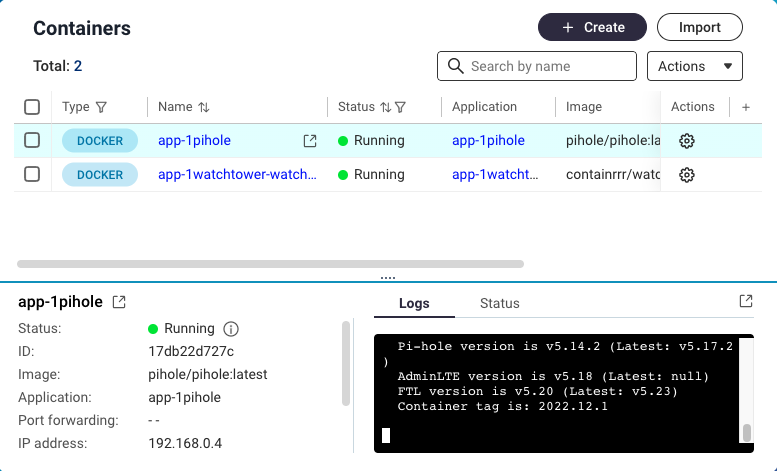

Végül mégiscsak létre kellett hozni egy új app-ot az eredeti yaml fájl módosított verziójával, ami új üres adatbázist hozott létre magának. -
cSuwwi
Vagy nem frissült le az image, és deploynál még mindig a régi 2022-esből építi újra.
Vagy nem lett a container újraépítve a letöltött új imageből.Töröld a konténert, utána az összes pihole-os imaget amit látsz és utána deployold (akkor az imaget letölti ami a latest lesz, utána mennie kell).
az addig felhalmozott adatok/beállítások ne törlődjenek
nem fognak, minden beállítást külön tárol, törölheted az imaget és a konténereket bármikor, a compose fájl alapján újraépíthető a korábbi beállításaiddalÉn minden containerem kézzel frissítem, pont az említett okok miatt. Ha automatikus futással nem sikerül akármi miatt, az gond. Ha én indítom akkor ott vagyok és megoldom. Csak értesítés kell, hogy frissülni akar, erre is jó a watchtower vagy a korábban említett diun, ami nekem külön jó, mert pushovert használok pl. szerver alertekre is és jön pushban mit lehetne frissíteni, mit szedett le a radarr/sonarr, stb.

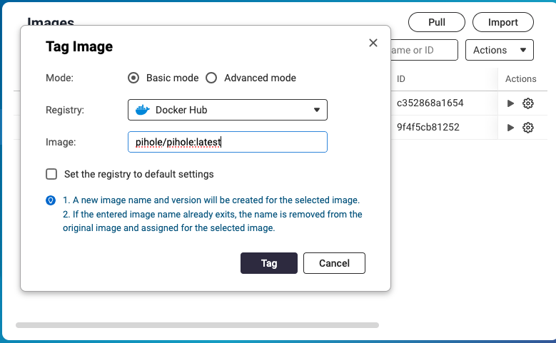

cigam
Igen, erre rájöttem, és ebből lett az általatok is javasolt pihole/pihole:latest image, de ennek ellenére a pihole WEB-es felülete mégis azt írja, hogy a Docker Tag 2022.12.1, és villog a frissítés elérhető felirat.
Ami azért fura, és nem tudom honnan veszi, mert az image fülön a "Tag" át van írva latest-re:
Nem maga a pihole frissessége izgat, hanem kitanulnám a Docker frissítését, de úgy hogy az addig felhalmozott adatok/beállítások ne törlődjenek, de elég zsákutcának tűnik. -
cSuwwi
A kép amit feltöltött az alapján az van, látszik az image neve.
Én inkább arra tippelnék, hogy az image outdated, és nem frissíti le valami ok miatt.Cigam: Portainerben vagy terminálon lépj be, és töröld kézzel az imaget és a konténert is, majd generáld le újra és jó lesz.
Én is most frissítettem, portainerből szoktam kézzel, a piholeban pont nincs semmi olyan ami miatt érdemes állandóan updatelni, a listákat magától lehúzza.Ez a legfrissebb: Docker Tag 2023.11.0 Pi-hole v5.17.2 FTL v5.23 Web Interface v5.21
Brogyi
Szerintem te összekeversz itt valamit. pihole/web, és a pihole/pihole, na, és a pihole/docker-pi-hole különbözőek, és a verziójuk is. Más társaságok tartják karban, és így más a verzió számuk. Tehát ami tetszik verziószám szerint, akkor azt ad meg a name alatt. Pl. pihole/pihole:latest legyen.
A nagyobb verziószámú januárban lett frissítve utoljára. A kisebb veziójú pedig ma.
Maradj a gyártónál az a pihole/pihole:latest.
Ha mégis rosszul látom akkor a profik kiigazítanak majd. -

Csak az csinálja, mert csak ez fut Docker-ben. Egy TS233-as Qnap NAS-on belül fut, és csak a WEB-es felületen keresztül férek hozzá. Szóval igencsak korlátos a hozzáférésem.
Most beállítottam, hogy ha leáll akkor indítsa újra magát.
Amúgy nem is értem, miért nem futtatja le azonnal a frissítést, miért időzíti egy nappal későbbre.

Dockerben fut a Pi-hole, és a WEB oldal alján megjelent egy üzenet, hogy van frissebb.
A wtachtower-t ajánlották, hogy ez pont azt csinálja, hogy felfrissíti a többi konténert. Látszólag nem megy neki:
time="2023-11-17T11:38:56Z" level=info msg="Watchtower 1.7.1"
time="2023-11-17T11:38:56Z" level=info msg="Using no notifications"
time="2023-11-17T11:38:56Z" level=info msg="Checking all containers (except explicitly disabled with label)"
time="2023-11-17T11:38:56Z" level=info msg="Scheduling first run: 2023-11-18 11:38:56 +0000 UTC"
time="2023-11-17T11:38:56Z" level=info msg="Note that the first check will be performed in 23 hours, 59 minutes, 59 seconds"
time="2023-11-18T11:39:18Z" level=info msg="Session done" Failed=0 Scanned=2 Updated=0 notify=no
time="2023-11-19T00:13:54Z" level=info msg="Waiting for running update to be finished..."
time="2023-11-25T16:28:26Z" level=info msg="Watchtower 1.7.1"
time="2023-11-25T16:28:26Z" level=info msg="Using no notifications"
time="2023-11-25T16:28:26Z" level=info msg="Checking all containers (except explicitly disabled with label)"
time="2023-11-25T16:28:26Z" level=info msg="Scheduling first run: 2023-11-26 16:28:26 +0000 UTC"
time="2023-11-25T16:28:26Z" level=info msg="Note that the first check will be performed in 23 hours, 59 minutes, 59 seconds"A "waitin for runing update" után leállt a futása. Most indítottam el megint. Mit csinálok rosszul? Miért nem frissített?

@szuszinho: csinálj egy kötetet (volume) mondjuk SMB vagy NFS eléréssel, amely a NAS-od könyvtárára mutat. Majd ezt a kötetet csatold hozzá a konténerhez.
Nálam ugyanez, csak Jellyfin. Példa:ports:
- 8096:8096
- 8920:8920
volumes:
- C:\Users\data\docker\jellyfin\config:/config
- C:\Users\data\docker\jellyfin\cache:/cache
- D:\Video:/media1
- D:\Calibre directory:/media2
- D:\Letöltések\Fotók:/fotok
- show1:/show1volumes:
show1:
driver_opts:
type: cifs
o: username=XX,password=YYYYYY,vers=3.0
device: //192.168.0.38/media/sorozat -
