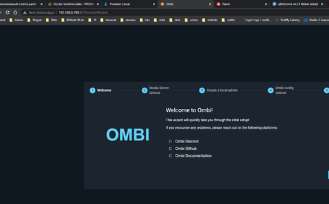

Itt vannak a verziók: https://hub.docker.com/r/linuxserver/ombi/tagsNem írtad milyen rendszer.
Kipróbáltam a raspberrymen.docker-compose:
version: "3.8"
services:
ombi:
image: lscr.io/linuxserver/ombi:arm32v7-latest
container_name: ombi
environment:
- PUID=1000
- PGID=1000
- TZ=Europe/Budapest
- BASE_URL=/ombi #optional
volumes:
- /home/pi/ombi/appdata/config:/config
ports:
- 3579:3579
restart: unless-stopped
docker-cli: terminálban
sudo docker run -d \
--name=ombi \
-e PUID=1000 \
-e PGID=1000 \
-e TZ=Europe/Budapest \
-e BASE_URL=/ombi `#optional` \
-p 3579:3579 \
-v /home/pi/ombi/appdata/config:/config \
--restart unless-stopped \
Valaki használ itt ombi konténert?
Már egy jó ideje a latest image-el egyszerűen nem birom életre kelteni, bármit próbálok mindig hibára fut.
Failed to create CoreCLR, HRESULT: 0x80070008Fogalmam sincs melyik verzió volt utoljára ami ment, de valamelyik frissítés óta nem birom működésre bírni. Régebbi verziókból csak development van, de sajnos ott is hibára futok.
Elfogyó RAM hiba nem lehet, az van még szabadon bőven.
Teljesen friss konténerrel is ez a hibám. -

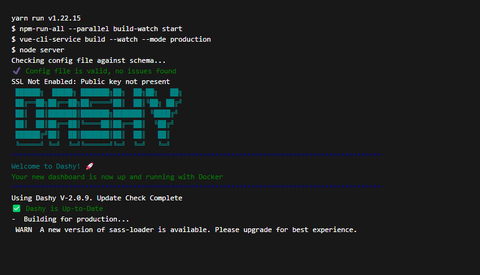

oOKitsuneOo
Zsolt_16 #1366 üzenetére
Kipróbáltam. Stackben raktam fel.
version: "3"
services:
dashy:
container_name: kerberos
hostname: kerberos
image: kerberos/kerberos:latest
ports:
- 84:80
volumes:
- /home/pi/kerberos/config:/etc/opt/kerberosio/config
- /home/pi/kerberos/capture:/etc/opt/kerberosio/capture
- /home/pi/kerberos/logs:/etc/opt/kerberosio/logs
- /home/pi/kerberos/webconfig:/var/www/web/config

oOKitsuneOo
oOKitsuneOo #1358 üzenetére
version: "3.8"
services:
dashy:
container_name: Dashy
image: lissy93/dashy
ports:
- 4000:80
# volumes:
# - /home/pi/:/app/public/conf.yml
environment:
- NODE_ENV=production
healthcheck:
test: ['CMD', 'node', '/app/services/healthcheck']
interval: 1m30s
timeout: 10s
retries: 3
start_period: 40s
Crvsh3R
Szeretnék egy új konténert rakni Raspberry Pi 4 alá, az image-et lehúzza a Portainer, majd a következő hibaüzenetet kapom: "Request failed with error code 400"
Az image a következő lenne: lissy93/dashy:latest
Esetleg tud erre valaki megoldást? -

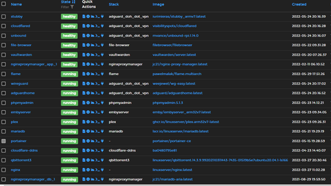

Hi, ahogy tradeelek11 fórumtárs is írta "no para", amíg zöldet látsz (healthy vagy running), mert addig fut.
Narancs és Pirosnál gond van.
Nekem val Plex-em majd felpakolom este, de lényegében ezzel azt Plex-et monitorozod rendszer/user és fogyaszás szinten ha gond van gondolom.
