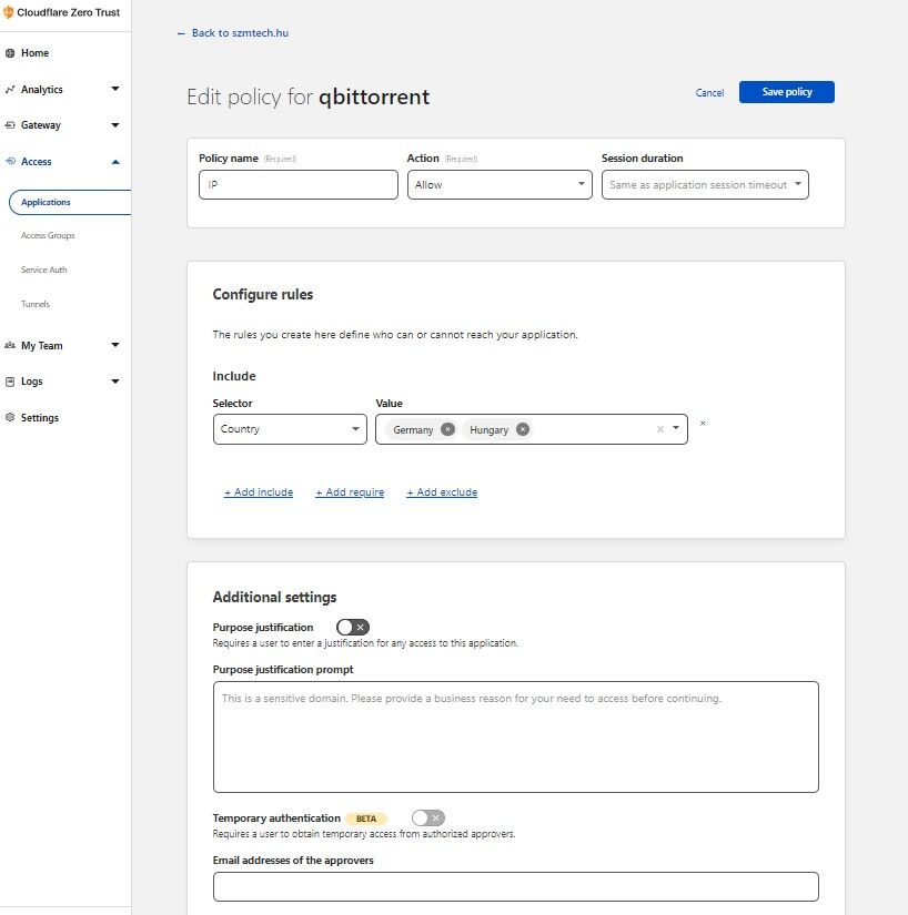

stigma
Napközben megpróbálom, mert szerintem rossz helyen konfigurálom: Link
Vagyis pontosabban a Tunnelben lévő IP szűrés(Ország alapján) szerintem csak úgy enged majd be kód nélkül az adott IP-ről ha már 1x bejelentkeztem kódddal/e-maiiel.Viszont lehet a főoldalon kellene a Security / WAF (Web Application Firewall) menüpont alatt.
stigma
Hi, annyi fejleményem volt, hogy tunnelen belül német ip-ről nem érem el a domaineket, csak magyarról, viszont most sikerült kiküszöbölni az e-mail kérést, mert kikapcsoltam az alábbit:
- CF Tunnel => Zero Trust => Acess => Application => egyik profil kiválaszt/subdomain amit konfiguráltam => Authentication menüpont:
- Accept all available identity providers :zöld(bekapcsolva)
- alatta aktív volt a One-Time PIN, amit kikapcsoltam.Német IP-ről 403-as Status kódot kapok, magyar oldal megy, ami egyenlőre jóhír nekem.
stigma
Új év új kihívás, mely félsiker
Adott itthon 2 gép, OMV6 és Xpenology. Mindkettőn Dockerezek, kezdetben az OMV6-os gépen lévő ddclinet + Nginx Proxy Manager amivel a tanusítványt legyártottam majd működött, de hát muszály volt kipróválnom a CF Tunnelt.
1. OMV6 gép: CF Tunnel Dockerben feltettem, szükséges appokat kiengedtem a netre. Egyetlen apróság amit kellett állítanmo/lefuttatnom az az UDP Buffer Size
Itt kiengedett minden subdomain tökéletesen megy.
Próbáltam ip szűrést beállítani (CF Zero Trust/Access/Application), viszont 5-10 perc után ha belépek újra, kér CF-es E-mail belépési kódot random. Ez mitől lehet? Beállításom: [kép]
Laptopon/telón, wifi és mobilneten kipróváltam, random kér CF-es E-mail Access-t és mailben kapott kódot kell beírnom, hogy továbbdobjon a domain-re.
Hogy tudom beállítani, hogy tökéletes legyen a szűrés, és csak magyar és német IP-ről tudjak belépni?2. Xpenology: Itt CF Tunnelen belül létrehoztam egy új Tunnel ,,profil" ahol a szükséges subdomaineket(CNAME) létrehoztam, viszont inkognitóablakban kipróbáltam 502-es error-t kaptam
Ilyesmi hbaüzenetet kapok, ez mitől lehet?
2023-01-03T17:35:05Z ERR Request failed error="Unable to reach the origin service. The service may be down or it may not be responding to traffic from cloudflared: x509: cannot validate certificate for 192.168.50.48 because it doesn't contain any IP SANs"....Restart után Argo Error 1033-at kaptam.
Valakinek volt hasonló problémája? -

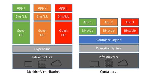

haddent
Huh, jó rég jártam erre
Nem! A Docker (és egyéb modern) konténerizációk esetében a konténerek "ephemeralálisak" (ha van ilyen magyarul
Úgy képzeld el a Dockerfile -t, mint egy Makefile -t. Az a recept, mely alapján előáll rétegenként (jellemzően egy utasítás a Dockerfile -ban egy réteg) a kész ephemeral image ami aztán bárhol bárhogyan futtatva ugyanazt eredményezi. Perzisztenciát külön alakítunk ki, utólag, pl mountokkal, stb.Amit te szeretnél, nagy valószínűséggel, az a Dockerfile -al való definiálása annak a folyamatnak, amivel előáll a kész alkalmazásod egy konténerben.
A "B" verzió, fejlesztői környezetként is lehet egy konténert használni. Azaz a Dockerfile -lal egy fejlesztői környezetet definiálsz, amibe aztán belépve tudod fordítani az X-Y speciális programjaidat, majd másnap új konténert indítva friss, tiszta környezetből indulsz ismét.
pelyib
docker run -it ubuntu:22.04 bash
es kapsz egy promtotAjanlom, h nezd meg, milyen parameterei, optionjei vannak a run parancsnak.
Dockerfile segitsegevel megismetelhetove tudsz tenni lepeseket (eloallitasz egy build kornyezetet, telepited a szukseges dependenciakat, amit irtal is: "a szükséges frissítési és telepítési folyamatokat le tudjam futtatni.").
docker compose akkor kell ha tobb kontenert egy "csomagban" akarsz kezelni, fontos, h ezek osszedolgoznak.
Aztan ha ennel tobb kell, akkor Kubernetes, Terraform, Helm, es a csillagos eg. Mely a nyul urege

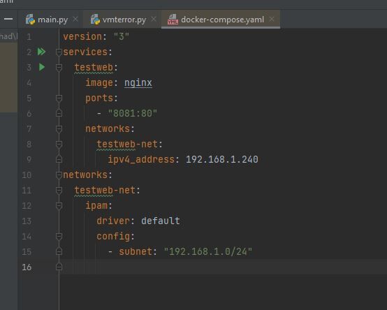

üdv
Pi1-en docker.io van fent és compose-al akarok csinálni 1 sandbox websiteot, wordpress + nginx, stb.
Elsőnek jól lefutott az nginx, nincs is vele gond. Utána hozzáraktam a következőt: (networks)
Ekkor elindul a deploy, ám meg is szakad az SSH kapcsolat. A gépem és a többi eszköz nem pingeli és nem lehet ssh kapcsolatot nyitni a pi-re, aminekegyébként saját ip címe van. Ha monitorral megnézem a pi-t, akkor ő látja a többi gépet, tudja pingelni, van net. Ha a route -n-nél megnézem az ifaceket, akkor van docker, plusz 2 egyéb. Ha ezeket kitörlöm, tökéletesen elérhetem újra a pi-t.
Milyen beállítás kell ahhozt, hogy ezt a problémát elkerüljem? a dockeres route törlése után újra próbálkoztam, újra raktam a dockert is, ugyan az az eredmény, amint kiadtam egy systemctl start docker-t. -
