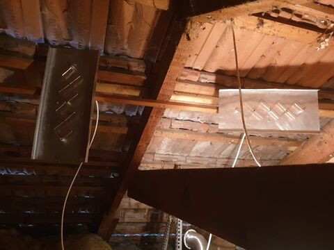

Aki olyan helyen használja a Digi mobilinternetét ahol kevés vagy szinte nincs térerő (1800Mhz-en) és van 4g routere vagy stickje, azoknak ajánlom "Kuter" fórumtárs minap berakott [link] -jét. Összeraktam két darabot ( ha már MiMo a router) és eddig a max sebesség 14/3.5 lett a max 8/4 helyett. Az átlag 11/3 a 6/2 helyett. -107/-108 dbi között ugrált, most stabil -100dbi és néha bekúszik -99/-98 dbi- re. ( A telefon a padláson -117dbi-t produkál ( S9+))
Összköltség: 6.000 .- ( antennakábel 2x 2.5 méter , 2 db sma csatlakozóval szerelve 4400.-, alulemez+ vágás 1300.-, rézdrót+ fittingek 300.-)Ha belekalkulálom a router antennáinak a nyereségét és a kábelveszteséget, akkor olyan 12- 14 dbi lehet az antennák nyeresége.

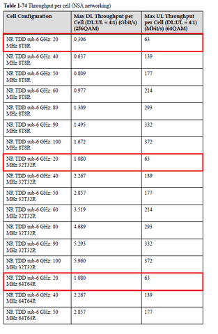

20MHz-ben 5G-n az alábbi elméleti maximum sebességek (nem per előfizető, hanem per szektor!) realizálhatók (forrás: Huawei AAU spec.), a piros részek a 20MHz-es kombók:
Látható, hogy massive MIMO mellett elérhető az egy gigabit lefelé szektoronként, de ehhez mind a 16 nyalábban kéne lennie előfizetőnek tökéletes eloszlással, hogy ezt realizálni lehessen. A valóságban a 3-400megabit már jó eredmény lesz szektoronként.
A kérdés nem is az, hogy mit lehet kitekerni elméletileg ebből a 20MHz-ből, hanem hogy megéri-e méregdrága AAU-kat, BBU kártyákat és komoly licence bővítést venni ilyen keskeny sávra? Miközben a többi szolgáltató közel azonos beruházás mellett 5-szörös sebességet (kapacitást) tud majd kínálni. Nekem megint inkább a méretgazdaságossággal vannak problémáim. A telefon kompatibilitás meg fog oldódni, ahogyan eddig is mindig megoldódott. A kimenő teljesítmény 3.5gigán kombinálva 200 Watt körül alakul, nem tudom anglergab honna vette ezt a 10 wattot, talán antenna áganként értette
Persze lefedni ezzel sem lehet. Kis összehasonlítás: Ferencziek tere: papíron van beltéri 5G lefedettség vodánál, a valóságban meg ha bemész bármelyik presszóba (Ibolya, Chekhov stb.) még LTE 800 is alig van, ugrál LTE800 és U900 között. Wifin előbb elmegy a viber üzenet...
