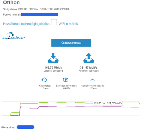

Egy évig használtam a DIR-842-öt és viszonylag jó volt a sebességem wifin. Tudta a 230/175 Mbps-ot. Igaz volt hogy sokszor belassult a netem és nem tudtam miért csinálja. Aztán úgy döntöttem, hogy veszek egy új Asus routert, már azért is mert AiProtection is van benne. Amikor a DIR-842-öt az Asus elé kötöttem teszt gyanánt, az AiProtection kiabálni kezdett a DIR-842-re mint HNAP fertőzés veszély.
Amióta az Asus van azóta nem lassult még be a netem egyszer sem. Annyi különbég van hogy az Asus a wifi sebességet nem 230/175 hozza hanem csak 200/175-re. -

Gubek-Einste #444 üzenetére
Én ezt vettem. Ég és föld. Hasít a netem azóta, plusz cloud-ból látom mi van az otthoni routeremmel.
Kemény 14990-ért vettem eDigitalnál, mert az Aqua-val összebalhéztam kifizetés miatt. -

Olyan gondom van, hogy tegnap bekötötték a netet (FTTH 1000) - kaptam hozzá Huawei eszközt, ami Routerként működött, 2 UTP porttal és WIFI-fel. Csakhogy nekem kevés az az 2 utp port, így a szerelők / ügyfélszolgálat javaslatára külön saját routert (D-link DIR-842) is rákötöttem, csakhogy a sebességekkel gondom van.
Tegnap, bekötés után a fő PC-t a Huawei eszköz gigabites portjára kötve 842 / 212 mbit/s sebességet mértem.
Ahogy közbe kötöttem a Routert is, már a vezetékes sebesség csak 297 / 227 mbit/s lett.
Kértem az ügyfélszolgálatot, hogy kapcsolják át a huawei eszközt "Bridge" módba, hogy tudjam teljes értékűen használni a routert. Ez a beállítás ma reggelre megtörtént.
A routeren beállítottam a PPPoE kapcsolatot, majd mértem egy sebességet, 281 / 233 mbit/s lett.
Gondoltam / gondolom, hogy valami router beállítás lehet a ludas, minden esetre próbaképp bedugtam közvetlen a fő PC-t a Huawei eszközbe és a gépről hoztam létre PPPoE kapcsolatot, a sebesség így 517 / 217 mbit/s lett.
Van valami beállítási lehetőség amivel növelhető a Vezetékes sebesség?
A router amúgy D-link DIR-842 - HW ver C1, FW ver: 3.00MT -
