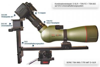

Egy másik alternatíva, fókuszához képest kifejezetten kis méretű hordozható apo a WO Megrez 72, egy fotós hátizsákban gond nélkül elfér, fotoállványra csatlakoztatható. Flattenert/korrektort persze nem árt hozzá beszerezni.
Egy "tulajreview" a cuccról.
Itthon is kapható, garival. [link] -

Alapvetően az érdekelne, hogy pl. az efféle távcsövek (akár csillagászati is), mennyire lehet alkalmas telefotózásra.
Ugyanis ha jobban belegondolok, kb 130e ft-ért tudnék vásárolni egy 600mm körüli lencsét, amire ráapplikálom valahogy a gépet, bár mit linkeltem ahhoz van Nikon adapter és akkor már használhatom is. Igaz, hogy ezek általában f8 alatt működnek, nem tudom mennyire lenne alkalmas afeladatra, mennyire lehet gyors az autofókusz, mennyire kezelhető az egész.
Csillagászati kérdéseimet pedig felteszem a másik topicban!
Nagyon mazsola vagyok még a témában tök nem értem, hogy miként működik..... MÉG!
Zebu
Gondoltam indítok egy ilyen topicot, mert nagyon elkezdett foglalkoztatni a dolog.
Valójában azt szeretném, ha ebben a topicban különböző csillagászati távcsövekről lenne szó fotós szemszögből. Gondolok itt arra, hogy melyeket lehet (d)SLR készülékekhez illeszteni, miként, milyen plusz eszközöket kell vásárolni ahhoz, hogy a kezdő amatőrök is örömüket leljék benne, stb...
Találtam egy oldalt, innen indult nekem az egész. Most állok éppen a vásárlás gondolata előtt, de mivel még nem nagyon foglalkoztam ilyesmivel (leszámítva az általános iskolás csillagász szakkört) ezért elkélne egy-két jó tanács.
Itt nézelődtem:[link], de még azért nem árt tisztába tenni magamban pár elméleti alapot.
Olvastam olyanról is, hogy egyes távcsövek nagyon jól alkalmazhatók teleobjektívként is.
Érdemes megnézni ezt az oldalt, ez volt ami még pluszban megmozgatta a fantáziámat:
[link]Jelenleg ő a kiszemelt: [link], de nem tudom, hogy a 600mm mennyire lenne elég (bár igaz, hogy ez a Nikon rendszeremen 960-at jelent).
Várom az éreklődő kollégák megjegyzéseit
