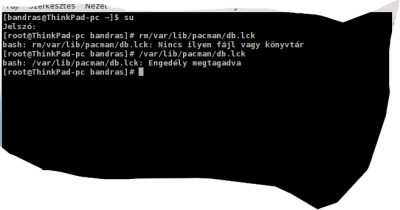

CPT.Pirk
Jómunkásember
bandras0226 #45 üzenetére
Az su után is kell szóköz a - jel elé, és az rm parancs után is.
su szóköz -
rm szóköz /var/lib/pacman/db.lckAmikor helyesen írod be, elkezded írni, hogy rm, aztán szóköz /v ott ha tabot nyomsz, már írtja is, hogy /var, aztán /l tab /p tab, és sec perc alatt be is íródik minden.
CPT.Pirk
Jómunkásember
bandras0226 #43 üzenetére
megvan a hiba, az rm és az utána következőket egybeírtad. Tehát tegyél szóközt az rm parancs után.

bandras0226 #40 üzenetére
Nem jó!
Nem su, hanem su -! A minusz jel az fontos oda!
Egyébként ha bemész abba a mappába mondjuk dolphinnal, nincs ott a fájl?
Megpróbáltam ismét telepíteni a frissítéseket a problémás fájl továbbra is létezik(a terminál véleményével ellentétben).A frissités persze továbbra sem sikerült.

bandras0226 #38 üzenetére
Ezek szerint nem fut. A lenti szöveg meg azt mondja, hogy ha biztos vagy benne, hogy nem fut, akkor törölheted.
Törlés a terminálban rootként:
su -
rm /var/lib/pacman/db.lck
exitA dolphin alapból nem rootként fut. Elvileg ha Alt+F2 után beírod, hogy kdesu dolphin, akkor az is root lesz. Viszont a terminálos megoldás biztonságosabb.
