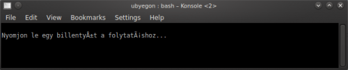

    Onnan tényleg nem megy, csináld terminálból. ccr preload
    Valaki majd jelezhetné a fórumukban, én most nyaralok. :)

    Igazából több programmal próbáltam, de eddig mindegyiknél ez a helyzet!
    a kronometer- t és a preload- ot próbáltam utoljára
    (#1490) azozo
    :) Kösz, jó poen volt! :D :)) :C
    Igazából gombnyomás után ez az ablak eltünik, és Octopi ugyanazt a képet mutatja, tehát nem települt.

    Sziasztok! Octopiban tudok keresni (megtalálni is), de ha kijelölöm telepítésre a programot, akkor egyből feljön ez:
    viszont a program nem települ! Hogyan aktiváljam ezt a CCR- t? :F
    (az ablakban fura karakterek is megjelennek, de ezt még kibírnám)
    :R

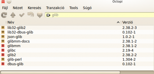

  • ztsoft
    válasz ubyegon2 #1446 üzenetére
    És a glib?
    Amúgy itt a megoldás: https://bbs.archlinux.org/viewtopic.php?id=181759

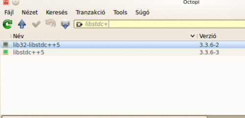

  • CPT.Pirk
    Jómunkásember
    A libstdc++ az a c++. Hogy ez neked miért nincs, azt nem tudom. Tedd fel a libstdc valami csomagot.

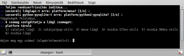

    válasz CPT.Pirk #1423 üzenetére
    Eső után köpönyeg, ez akár lehetne egy új sorozat címe is. :) Utólag tényleg egész jó 5leteket kap az ember ebben a topicban! :Y
    Ez a nagy frissítés tönkrevág idegileg, pedig addig a pontig egész jó barátságba kerültem a Chakrával, MINT után eddig az egyetlen ilyen disztró volt. Már kezdtem rájönni mit kéne csinálnom zárt driveres telepítés után, hogy jó legyen, erre az extra repo- ból teljesen fura dolgok jöttek ki, mikor rákerestem a Firefoxra, persze nem is indult el telepítés után. Nyílt driverrel nagyon nem akar szuperálni a dolog, akármilyen beállításokkal, betűtipusokkal operálok, szörnyen rossz. A driver csere dologra a wiki semmit nem ír, hiába javallottad azt, az Arch wiki kissé bővebb, de nem tudom mennyire használható így, hogy a Chakra levált az Arch- ról.
    Várjak inkább a nagy frissítéssel, hátha javul a csomag? Próbáltam a mesa- libgl csomagot leszedni, de gyakorlatilag mindent visz magával.

  • ubyegon2
    válasz CPT.Pirk #1417 üzenetére
    :F Jelenleg boot után szép fekete screen fogad! :) Újra kell telepítenem!
    A kérdés az, hogy normál telepítés utáni frissítésnél melyik opciót válasszam a 3 számozottból?
    (#1409) azozo
    Kösz, hogy szóltál erről a leszedésről! :)
  • CPT.Pirk
    Jómunkásember
    válasz ubyegon2 #1416 üzenetére
    Nem teljesen világos.
    Mi van, ha leszeded a mesa-libgl csomagot és utána felrakod a catalyst-libgl -t?
  • ubyegon2
    válasz CPT.Pirk #1415 üzenetére
    Ma csináltam a hsz. küldése előtt, bár fél napot vártam valami hasznos válaszra. Van CCC, telepítéskor a non-free- t választottam. Ha most nem azt választom és nyílt driverem lesz, akkor mely opciókat válasszam a fentebb linkelt képről 1408-as hsz?
    A gép amúgy fut a legfrissebb Catalysttal, Debianon Jessie azt használta.
  • CPT.Pirk
    Jómunkásember
    válasz ubyegon2 #1414 üzenetére
    Mikor próbáltad utoljára? Tegnap volt repó frissítés.
    Ha volt CCC-d akkor a zárttal telepítetted, ha nem, akkor a nyílttal.
  • ubyegon2
    válasz CPT.Pirk #1413 üzenetére
    Pont ezen gondolkodtam, hogy a non-free- vel relepítettem, de az 1.- t nem engedte tovább.
    Sajnálom, mert már úgy megbarátkoztam vele! :(
    Aszondod, ha újratelepítem nem non- free opcióval, akkor működni fog a frissítés? Mert akkor belefognék, ha már megkedveltem, ha már úgy is KDE ellenesnek vagyok elkönyvelve.
    Másfél KDE- s disztróm most is van éppen, de mégis csak a Chakra az igazi KDE disztró! :K
    Az oldalukon túl sokat nem írtak a frissítési hírekben. Nekem még a legelső választási lehetőség is gyanús volt a frissítésnél, bár említetted, hogy Y- t nyomogassunk! Még jó, hogy nálam I volt. :D
    Mindegy, úgyis elakadtam a Centos 7 telepítésével, nem akar az sem netkapcsolatot, pedig nem is KDE alapú. :F Igaz a beállítás egyszerű volt, mint a faék, de mégsem kapcsolódik.
  • CPT.Pirk
    Jómunkásember
    válasz ubyegon2 #1412 üzenetére
    Mikor telepítetted, melyik opcióval raktad fel? Mert ha a zárt driverekkel, most meg a mesa dolgot választottad, az probléma.
    A 2. opció azoknak kell, akiknek powerxpresses a gépe. (innen a pxp, én is tegnap néztem meg mi ez)
  • ubyegon2
    válasz ubyegon2 #1408 üzenetére
    No, ez is megoldódott, csak a 3. csomaggal ment tovább a frissítés, az első kettő ütközést jelzett egymással. :F
    Egy gonddal már kevesebb, lefutott a frissítés, újraindítottam és egy abszolút hibamentes képernyő jött be! :C Viszont a monitor fekete kávájához nagyon illik. :(((
  • ubyegon2
    válasz ubyegon2 #1410 üzenetére
    Ez alapján az 1.-2. csomagra sincs szükségem, de valamit mégis választani kell!?
    Nem lehet, hogy a legelső kérdésre nem- et kell válaszolni?
  • ubyegon2
    válasz azozo #1409 üzenetére
    :) Köszi, bár szerintem lefutna a frissítés bármelyik számot választanám. ;)
    No, de miben lesz különbség, ha a 2.- t választom vagy a 3.- t. :F
    Azt már látom, hogy a mesa csomag nem kell, mert az ati-dri nincs telepítve. :Y
  • azozo
    Én az 1-est választottam.Utána simán lefutott a frissítés ;)
